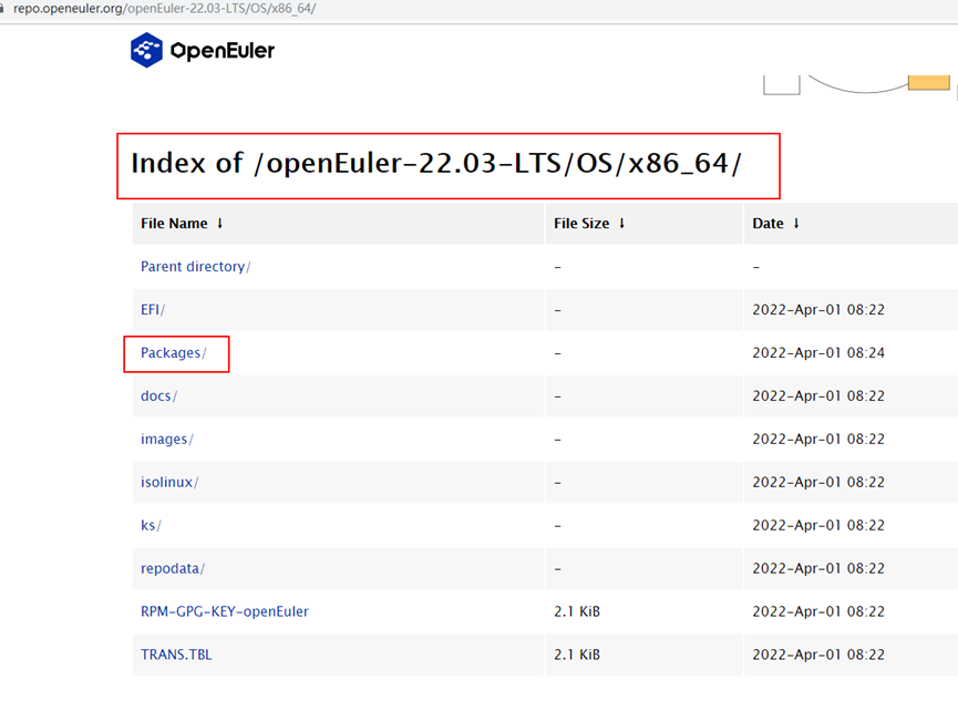

  2. 在“OS/”或“everything/”目录下,选择“aarch64/”或者“x86_64/”系统架构目录,并打开“Packages/”目录。
    图1 Packages目录示例

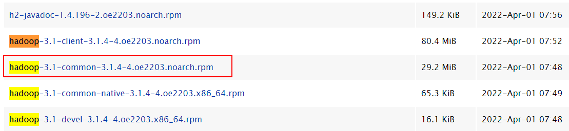

  3. 查找所需要的RPM包,例如hadoop-3.1-common-3.1.4-4.oe2203.noarch.rpm(此包在“everything/”路径下)。
    图2 hadoop的rpm包示例

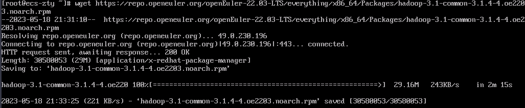

  4. 选择此包后右击复制下载链接,执行wget命令下载RPM包。
    图3 wget命令下载示例
  5. 检查是否下载成功。如图4所示表示下载成功。
    图4 成功下载示例

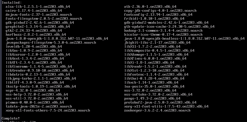

  6. 使用rpm -ivh hadoop-3.1-common-3.1.4-4.oe2203.noarch.rpm命令安装RPM包,如图5所示表示安装成功。
    如果安装过程中提示需要依赖其他的安装包,请根据同样的操作步骤先安装所依赖的安装包。
    图5 rpm包安装示例

    2. 执行yum -y install hadoop-3.1-common命令来安装此包,如图8所示表示该包已经安装成功。
      图8 yum安装hadoop-3.1-common包成功示例
