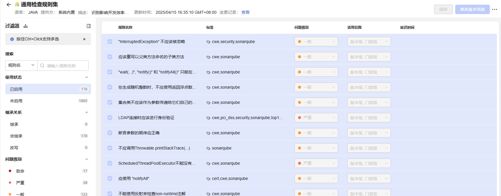

  3. 单击规则集名称,进入该规则集详情页面,可查看规则集中的规则使用详情。
    • 在线查看:直接通过网页查看。
      图1 查看规则集的规则
    • 离线查看:单击 > 导出,导出该规则集中已启用的规则到本地查看规则详情。

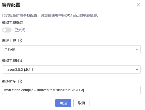

    当选中的规则集需配置扩展参数时,单击“编译配置”,配置代码检查扩展参数并开启配置开关,完成后单击“确定”。
    编译配置说明
    一个任务一次仅支持配置一种语言的编译参数,如需切换语言,请先关闭当前已选语言,再重新配置新语言。
    编译工具选项:默认关闭,单击按钮开启后严格编译模式才能生效。
    严格编译模式:开启后,代码编译失败将导致任务失败,关闭后,编译失败不影响任务结果。注:仅支持secbrella引擎,secbrella引擎仅支持版本级全量检查。
    编译工具:执行扫描任务期间匹配相对应编译镜像。勾选编译工具后会自动填充默认的工具版本和命令。如需自定义,可手动修改。其中使用GO编译工具时,为保证构建成功,需正常拉取依赖包,如需修改GOPROXY环境变量,请在编译脚本中使用go env -w方式。
    编译工具版本:在下拉框中滑动选择需要的扩展参数支持的编译工具版本。
    编译命令:选择“编译工具”后会自动获取所选编译工具对应的编译命令。
