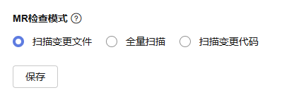

设置MR检查模式
  1. 访问CodeArts Check服务首页。
  2. 进入代码检查页面,在任务列表中,单击任务名称。
  3. 进入“代码检查详情”页面,选择“设置 > 检查范围”。
  4. 在“MR检查模式”区域选择检查模式。默认为”“检查变更文件”。
    • 检查变更文件:对MR中产生变更的文件进行检查,统计这些文件中的所有代码问题,含未修改部分的代码问题。
    • 全量检查:对源分支的全部文件进行检查,统计源分支的所有代码问题。
    • 检查变更代码:分别检查源分支及目标分支的全部文件,统计源分支相对目标分支新增的代码问题。
  5. 选择完成后,单击“保存”。
