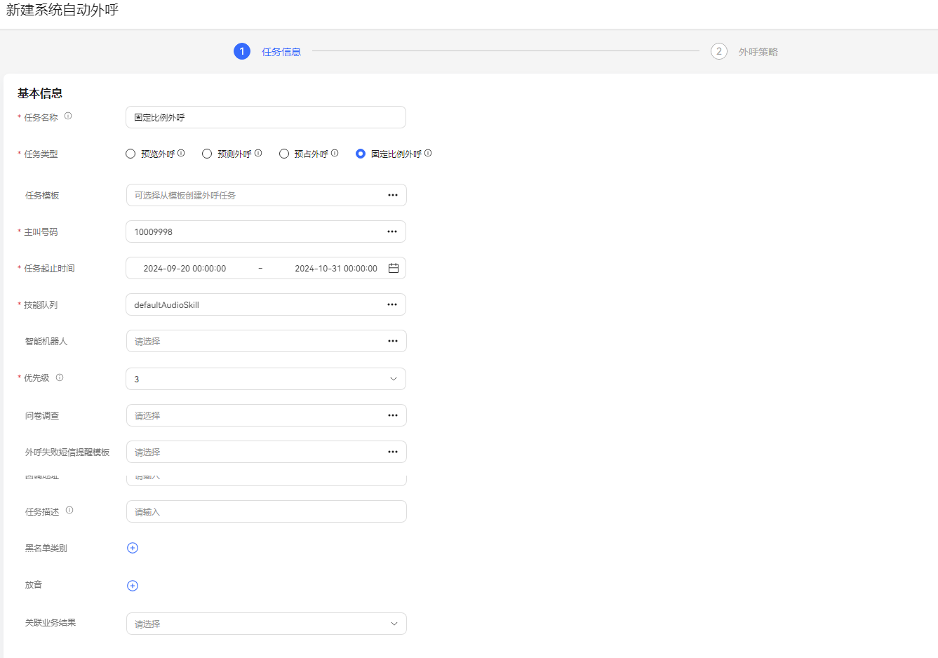

  1. 以租户管理员角色登录客户服务云,选择外呼任务 > 外呼任务管理
  2. 单击“新建外呼任务”,选择系统自动外呼。
    图1 固定比例外呼
  3. 填写基本信息。
    • 任务名称:自定义任务名称。
    • 主叫号码:选择本租间下已有的主叫号码。新增的主叫号码数量不能超过100个。
    • 任务类型:选择固定比例外呼。
    • 任务模板:可选择配置中心>外呼任务>外呼模板管理状态为“已发布”的固定比例外呼模板。
    • 任务起止时间:任务开始时间和结束时间。
    • 技能队列:选择已有的技能队列。技能队列配置可参考维护租间技能队列
    • 智能机器人:选择对应智能机器人。执行固定比例外呼时,智能机器人需要路由座席,与路由的座席生成接触记录,外呼结果才会定义为呼叫成功。
    • 问卷调查:只支持人工问卷和人工与IVR问卷。如果选择人工与IVR问卷,可在外呼工作台使用或者和IVR流程结合问卷图元一起使用。
    • 播放问卷流程:选择问卷流程;问卷调查选择问卷类型为人工IVR问卷时显示此字段。
    • 外呼失败短信模板提醒:选择已配置完成的内部短信通知模板。具体可参考管理员配置通知模板。外呼失败短信接收人为客户。
    • 优先级:选择1-5,数字越小优先级越高,任务同时启动的场景下,先呼叫优先级高的任务。
    • 回调地址:配置客户侧接通呼叫或者挂机后回调的地址。
    • 黑名单类别:如果勾选了黑名单类别,此分类下所有号码在限制时间内不会被呼叫。
    • 关联业务结果:外呼绑定关联业务结果后,外呼时只能选择绑定的关联的业务结果和对应的子业务结果。如果业务结果开启预约弹屏,则填写业务结果时可新建预约外呼。
  4. 配置外呼时间。时间取值优先级依“按特殊日期分配时间段”“特殊日期”“常规日期时间段”顺序从高到低排序取值。
