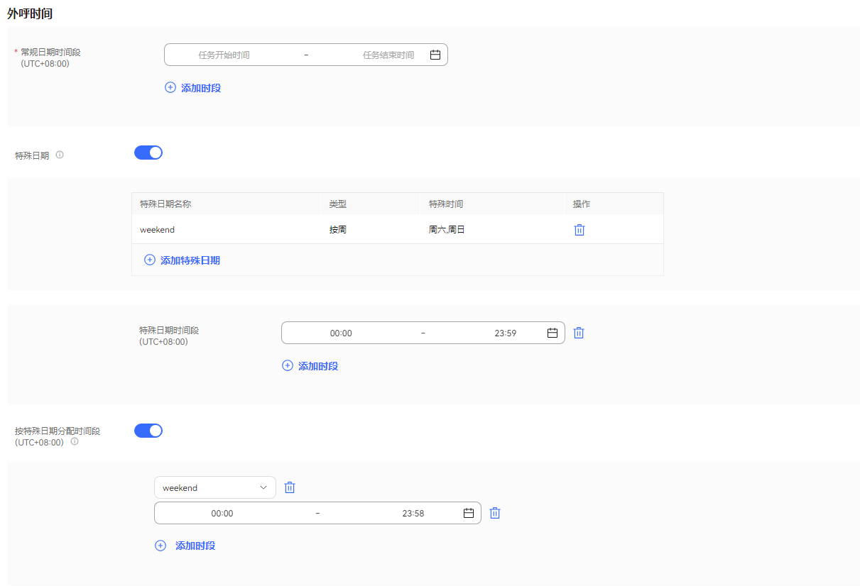

  4. 配置外呼时间。时间取值优先级依“按特殊日期分配时间段”“特殊日期”“常规日期时间段”顺序从高到低排序取值。
    图4 外呼时间配置界面
    1. “常规日期时间段”区域设置工作时间的开始时间和结束时间,例如:
      9:00~11:30
      14:00~18:00
    2. “特殊日期”区域,单击下方的“添加特殊日期”,添加特殊的时间方案,比如节假日、休息日等。
    3. “特殊日期时间段”区域设置00:00~23:59。
    4. “按特殊日期分配时间段”区域设置值,如果不需要细分,可关闭。
      如果特殊日期不需要呼叫,例如周末,常规时间可设置成00:00~23:59,特殊日期设置周末,时间选择00:00~00:00,如下图所示。
