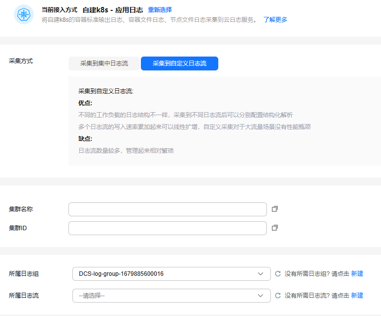

  3. 采集方式:采集到集中日志流和采集到自定义日志流,您可以根据实际情况选择采集方式,推荐您使用采集到集中日志流。
    表1 采集方式
    采集方式
    说明
    采集到集中日志流
    • 优点:相同类型的日志在一个日志流中,方便集中搜索。
    • 缺点:
      不同的工作负载的日志结构不一样,采集到一个日志流后无法配置结构化解析,无法使用SQL可视化分析。
      单个日志流的写入速率上限是100MB/S,集中采集对于大流量场景有性能瓶颈。
    采集到自定义日志流
    • 优点:
      不同的工作负载的日志结构不一样,采集到不同日志流后可以配置结构化解析,使用SQL可视化分析。
      多个日志流的写入速率累加起来可以线性扩增,自定义采集对于大流量场景没有性能瓶颈。
    • 缺点:日志流数量较多,管理起来相对繁琐。
    • 若选择“采集到集中日志流”,请执行如下操作步骤:
      集中采集日志到一个固定的日志流。Kubernetes集群默认的采集日志流分别为标准输出/错误stdout-{ClusterID}、节点文件hostfile-{ClusterID}、容器文件containerfile-{ClusterID}、K8S事件: event-{ClusterID}。日志流名称会根据ClusterID自动命名,例如:集群ID为Cluster01,则标准输出/错误日志流为stdout-Cluster01。
      在一个Kubernetes集群下可以创建的采集日志流为标准输出/错误stdout-{ClusterID}、节点文件hostfile-{ClusterID}、容器文件containerfile-{ClusterID})和K8s事件event-{ClusterID},如果某个日志组下,已创建某种采集日志流,则不会在其他日志组或当前日志组下再创建该日志流。
      1. 选择采集方式“采集到集中日志流”。
      2. 输入“集群名称”和“集群ID”。
      3. 选择“所属日志组”。
        当无该日志组时,系统会提示:暂无该日志组,后续操作中,系统将会为您自动创建,创建完成后日志会集中采集到该日志组中。
    • 若选择“采集到自定义日志流”,请执行如下操作步骤:
      1. 选择采集方式“采集到自定义日志流”。
      2. 输入“集群名称”和“集群ID”。
      3. 单击“所属日志组”后的目标框,在下拉列表中选择具体的日志组,若没有所需的日志组,单击“所属日志组”目标框后的“新建”,在弹出的创建日志组页面创建新的日志组。
      4. 单击“所属日志流”后的目标框,在下拉列表中选择具体的日志流,若没有所需的日志流,单击“所属日志流”目标框后的“新建”,在弹出的创建日志流页面创建新的日志流。
        图1 采集到自定义日志流

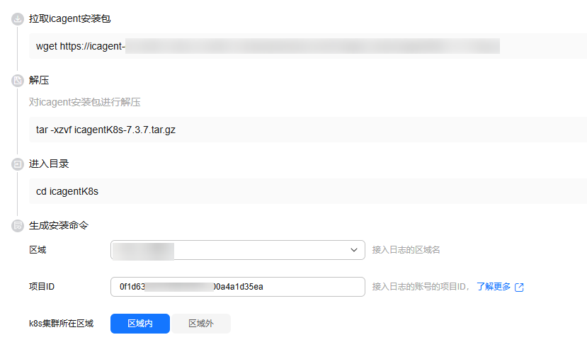

在Kubernetes集群中,选择任意一台主机,按照LTS页面的提示执行如下操作步骤:
图2 安装日志采集组件
  1. 在LTS的安装日志采集组件页面,获取ICAgent安装包。
  2. 在LTS页面上复制解压命令,解压ICAgent安装包。
  3. 执行如下命令,进入icagentK8s目录。
    cd icagentK8s
  4. 在生成安装命令下方,参考表2设置后生成安装命令。

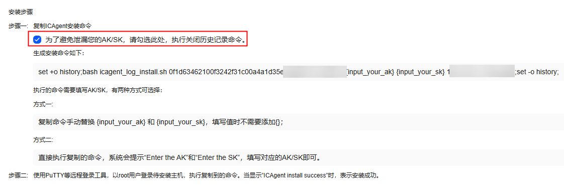

    1. 在安装步骤下方,复制ICAgent安装命令。执行的命令需要填写AK/SK,有两种方式可选择:复制命令时手动替换AK/SK或者直接执行命令时再根据提示替换AK/SK。
    2. 使用PuTTY等远程登录工具,以root用户登录待安装主机,执行复制到的ICAgent安装命令。
      当显示“ICAgent install success”时,表示安装成功,安装成功后,在主机列表下方查看ICAgent状态显示“运行”。
      安装ICAgent成功后,单击“确认安装完毕”。
