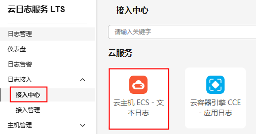

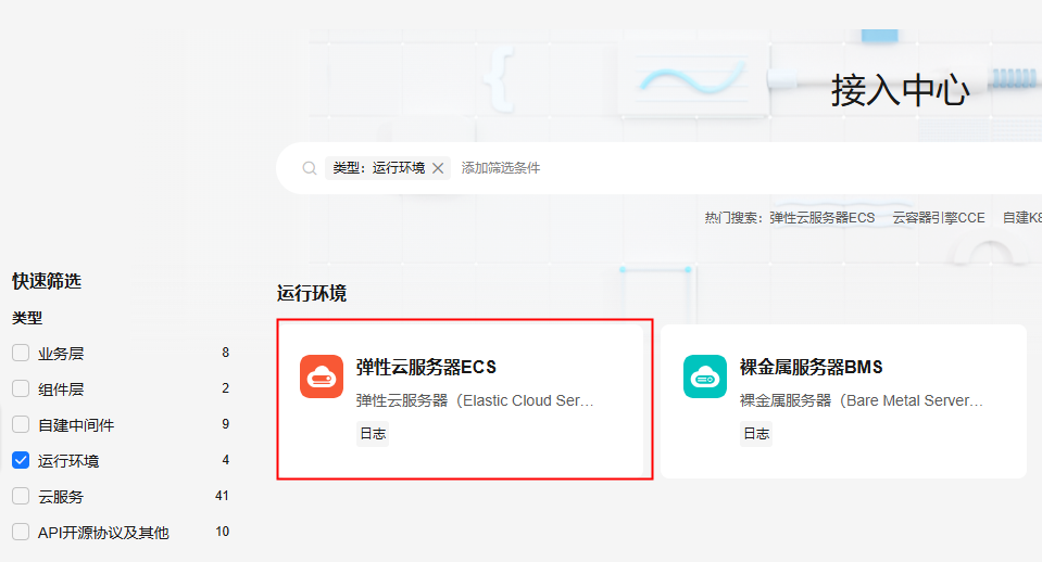

  2. 在左侧导航栏中,选择“日志接入 > 接入中心”,在类型下方选择“运行环境”或“云服务”,鼠标悬浮在ECS卡片上,单击“接入日志(LTS)”进入配置页面。
    图1 进入ECS接入配置

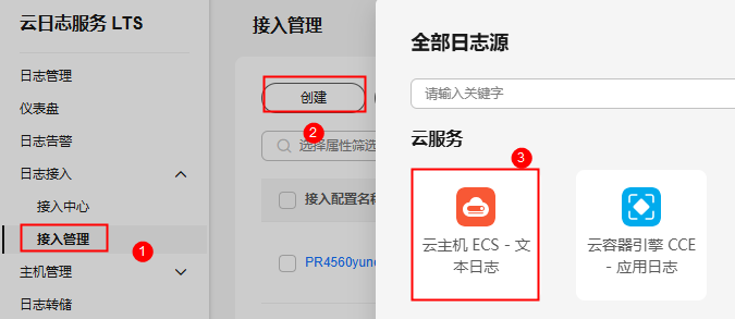

    或在左侧导航栏中,选择“日志接入 > 接入管理”,单击“创建”,在弹出的页面中,在类型下方选择“运行环境”或“云服务”,鼠标悬浮在ECS卡片上,单击“接入日志(LTS)”进入配置页面。

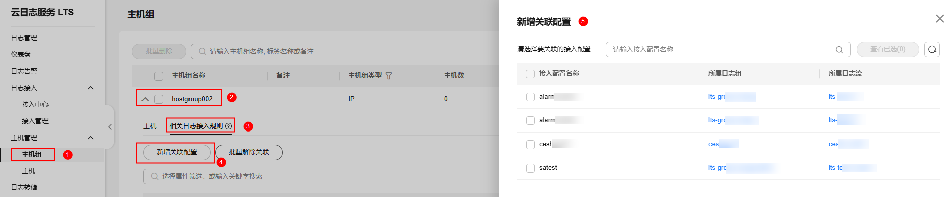

      • 在左侧导航栏选择“主机管理 > 主机组”,对主机组和接入配置进行关联。请参考图2。

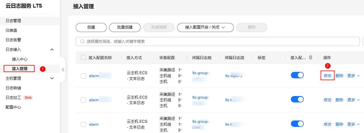

      • 接入配置完成后,在左侧导航栏选择“日志接入 > 接入管理”,单击对应接入配置操作列的“修改”,进入编辑页面对主机组和接入配置进行关联。请参考图3。

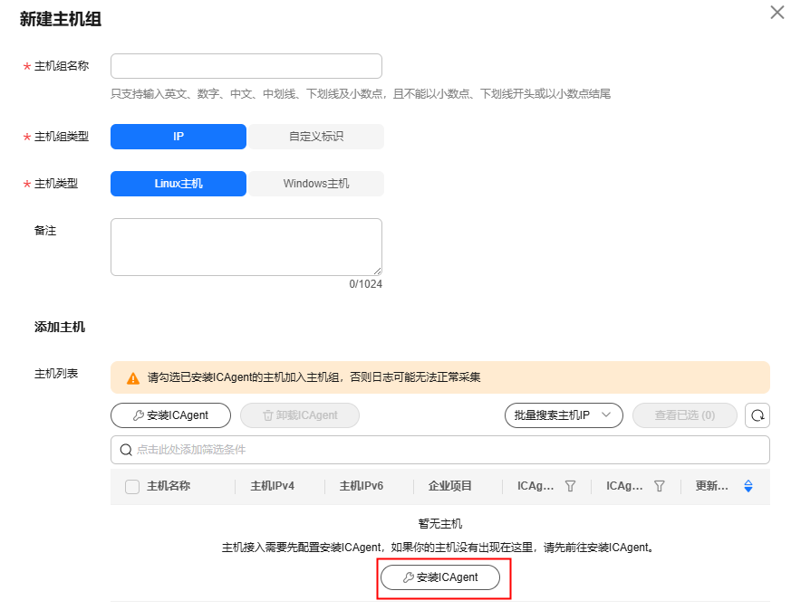

    • 若没有所需的主机组:单击列表左上方“新建”进入“新建主机组”页面。
      • 若主机已安装ICAgent:在“新建主机组”页面添加主机下方,勾选已安装ICAgent的主机。具体操作可参考管理LTS主机组。
      • 若主机没有安装ICAgent:在“新建主机组”页面添加主机下方,单击“安装ICAgent”为主机安装ICAgent。根据主机所在位置选择区域内主机安装或区域外主机安装。具体操作请参考安装ICAgent(区域内主机)和安装ICAgent(区域外主机)。在主机安装ICAgent完成后,在接入日志页面需要重新单击“新建”,进入“新建主机组”页面,在主机列表下方即可看到主机信息。
      图4 新建主机组

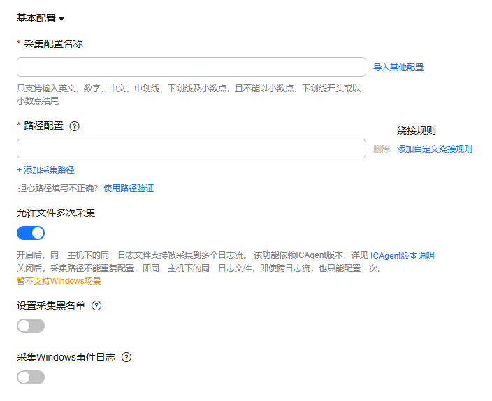

步骤3:采集配置
采集配置项涉及日志的采集范围、采集方式、格式处理等内容配置,请参考以下步骤完成采集配置。
图5 采集基本配置
