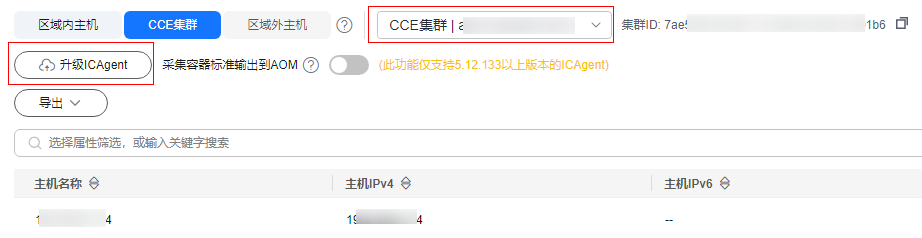

  1. 登录管理控制台,选择“管理与部署 > 云日志服务 LTS”,进入“日志管理”页面。
  2. 左侧导航栏选择“主机管理 > 主机”,进入“主机”页面。

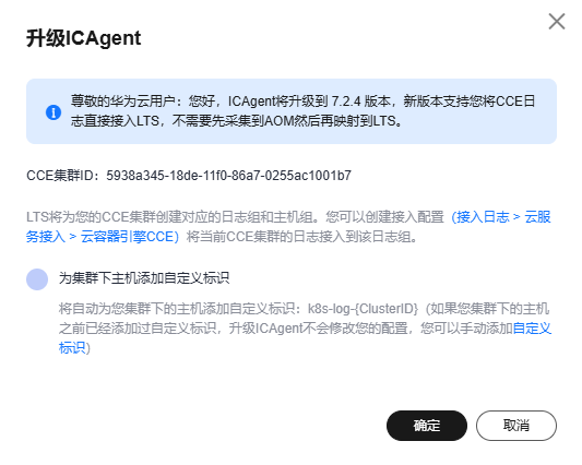

  3. 选择“区域内主机”或“区域外主机”,当系统提示您有新的ICAgent版本时,在主机列表中选中一个或多个待升级ICAgent前的复选框,单击“升级ICAgent”。
  4. 在“升级ICAgent”对话框中,单击“确定”开始升级ICAgent。
    升级ICAgent预计需要1分钟左右,请耐心等待。待ICAgent的状态由“升级中”变为“运行”时,表示升级成功。
    如果升级后,界面显示ICAgent状态异常或者其他升级失败场景,请直接登录节点使用安装命令重新安装ICAgent即可(覆盖式安装,无需卸载操作)。详细操作请参考安装ICAgent(区域内主机)和安装ICAgent(区域外主机)
