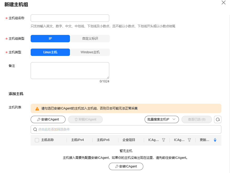

    表1 新建主机组(IP地址)
    参数
    说明
    示例
    主机组名称
    自定义设置。主机组名称只支持输入英文、数字、中文、中划线、下划线及小数点,且不能以小数点、下划线开头或以小数点结尾。
    testECS
    主机组类型
    选择“IP”,创建IP地址的主机组类型。
    在主机组中添加服务器的IP地址,通过IP地址识别服务器。
    IP
    主机类型
    支持Linux主机或Windows主机。
    Linux主机
    备注
    自定义填写主机组描述信息,字符长度0-1024个字符。
    添加主机
    在主机列表下方选择勾选已安装ICAgent的主机。请以实际环境中的主机信息为准。
    • 可以通过主机名称、企业项目、IPv4或IPv6对主机列表进行过滤,也可以单击“批量搜索主机IP”,并在弹出的搜索框中输入多个主机IP,进行批量搜索。
    • 当列表中没有所需主机时,单击“安装ICAgent”,在弹出的页面安装指引完成主机安装,具体操作可参见安装ICAgent(区域内主机)或安装ICAgent(区域外主机)。
    ECS-test-dqy
    图2 创建IP地址主机组
  5. 单击“确定”,主机组创建成功,在主机组列表下方即可生成一条主机组信息。

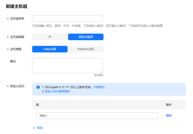

选择自定义标识主机组类型时,需要提前规划好需要添加标识的主机,且主机已安装ICAgent。
  1. 单击“新建主机组”。
  2. 在弹出的新建主机组页面,参考表2设置参数。
    表2 新建主机组(自定义标识)
    参数
    说明
    示例
    主机组名称
    testECS
    主机组类型
    选择“自定义标识”,创建自定义标识的主机组类型。
    在主机组和主机上分别创建标识,若标识存在交集,则会自动将该主机加入主机组内,操作方法复杂。
    自定义标识
    主机类型
    Linux主机
    备注
    添加主机
    ECS-test-dqy
    图4 创建自定义标识主机组
  3. 输入自定义标识信息,若需要添加更多标识,单击“添加”。
    最多可添加10个自定义标识。
  4. 单击“确定”,自定义标识主机组创建完成后,在主机组列表下方即可生成一条主机组信息。请参考5将主机加入自定义标识主机组。

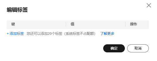

添加主机组标签
支持对已创建的主机组添加标签,每个标签由“标签键”和“标签值”组成,用于快速识别、检索和管理主机组。添加、修改、删除标签仅对当前主机组有效。
  1. 左侧导航栏选择“主机管理 > 主机组”,进入“主机组”页面。
  2. 单击目标主机组操作列的“标签管理”。
  3. 在弹出的编辑标签页面,单击“添加”,填写标签键和标签值。如需添加多个标签可重复该步骤,最多支持添加20个标签。
    图6 主机组编辑标签
    标签键key限制条件:
    • 标签键可以包含任意语种的字母、数字和空格,以及_.:=+-@字符,但首尾不能包含空格,且不能以_sys_开头。
    • 标签键长度不能超过128个字符。
    • 标签键名称不可重复。
    标签值value限制条件:
    • 标签值可以包含任意语种的字母、数字和空格,以及_.:=+-@字符。
    • 标签值长度不能超过255个字符。
    标签策略:
    若您的组织已经设定云日志服务的相关标签策略,则需按照标签策略规则为日志组、日志流、日志接入、主机组添加标签。标签如果不符合标签策略的规则,则可能会导致日志组、日志流、日志接入、主机组创建失败,请联系组织管理员了解标签策略详情。标签策略详细介绍请参考标签策略概述,标签管理详细介绍请参考标签管理。
    删除标签:
    如需删除标签,在“编辑标签”页面单击标签操作列的“删除”。
    如果配置转储时使用了该标签,删除标签后,请同步修改转储配置信息。
  4. 单击“确定”,主机组标签添加完成。在主机组列表的“标签”列可以查看主机组已添加的标签。
