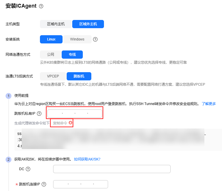

    2. 在云日志服务控制台,选择“主机管理 > 主机”,单击“安装ICAgent”,进入安装ICAgent详情页面。“跳板机私有IP”填入ECS私有IP,生成安装命令。
      图6 安装ICAgent
    3. 复制命令以root用户登录跳板机,执行SSH Tunnel转发命令,根据命令提示输入root用户密码即可。

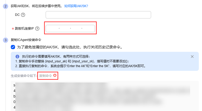

  2. 在云日志服务控制台的“安装ICAgent”页面,输入跳板机连接IP,生成ICAgent安装命令。
    图8 安装ICAgent页面
    • 请确保替换正确的AK/SK,否则将无法安装ICAgent。
    • 跳板机连接IP:如果跳板机使用EIP方式连通区域外主机,在ELB新建的弹性公网IP作为跳板机连接IP。如果跳板机与区域外主机使用云专线VPC对等连接方式,此处填写弹性云服务器ECS的私有IP。
  3. 复制命令root用户登录阿里云ECS,执行ICAgent安装命令进行安装,当显示“ICAgent install success”时,表示安装成功。
