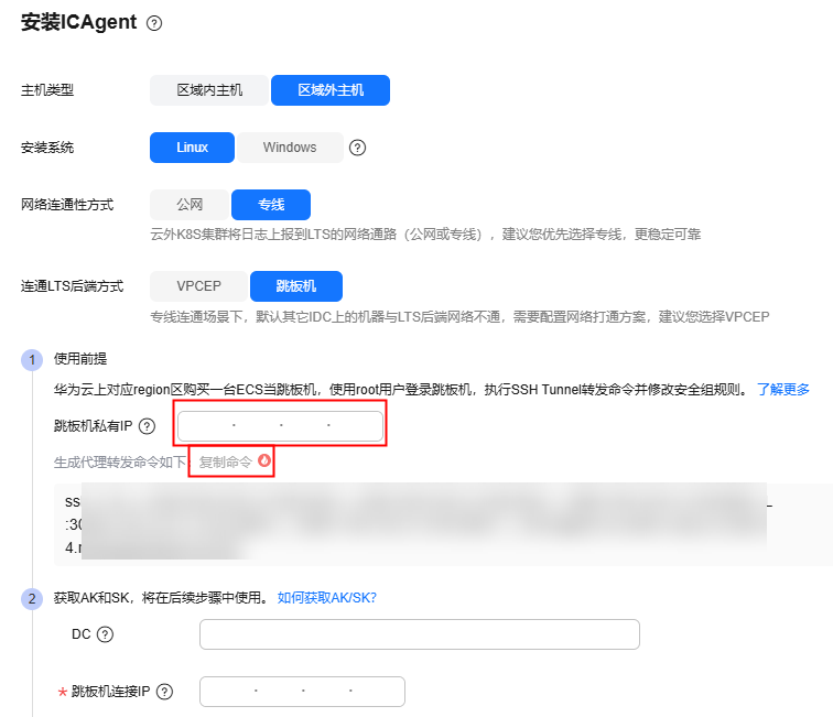

    2. 在云日志服务控制台,选择“主机管理 > 主机”,单击“安装ICAgent”,进入安装ICAgent详情页面。按下图配置,“跳板机私有IP”填入ECS私有IP,生成安装命令。

  1. 配置跳板机。
    1. 在弹性云服务器管理控制台找到已创建的机器,获取私有IP。
      图8 获取私有IP
    2. 在云日志服务LTS(LTS)控制台,选择“主机管理 > 主机”,单击“安装ICAgent”,进入安装ICAgent详情页面,“跳板机私有IP”填入ECS私有IP,生成安装口令并复制。
      图9 安装ICAgent
    3. 登录跳板机ECS,执行上一步的命令并根据提示输入节点密码,若无报错,表示安装成功。

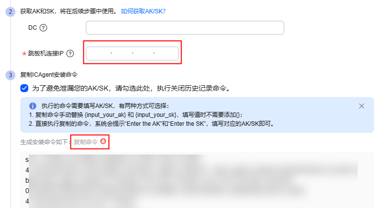

    4. 在“安装ICAgent”页面, 填写“跳板机连接IP”,确保已勾选“为了避免泄漏您的AK/SK,请勾选此处,执行关闭历史记录命令。”
      跳板机连接IP:如果跳板机使用EIP方式连通区域外主机,在ELB新建的弹性公网IP作为跳板机连接IP。如果跳板机与区域外主机使用云专线VPC对等连接方式,此处填写弹性云服务器ECS的私有IP。
      图11 安装ICAgent页面
    5. 复制ICAgent安装命令并在跳板机ECS上执行,根据提示输入当前账号的AK、SK,当显示“ICAgent install success”时,表示安装成功。
