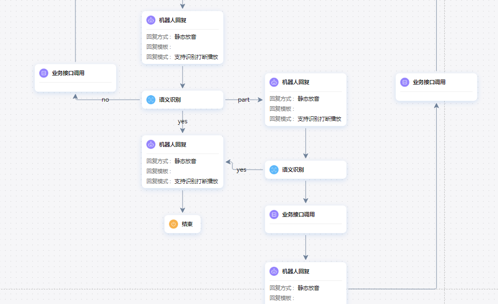

  5. 根据图1表1中分析将对应图元拖到右侧画布上并为图元之间连线。
    配置完成后流程如下图所示。配置流程时右键选中画布可以移动画布在界面的位置。
    进行了条件判断后的图元后面,需要添加一个不选择条件名的分支,即默认分支。在其他条件不满足的情况下,确保IVR流程还能找到下一节点。

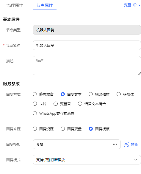

      设置“回复方式”“回复文本”“回复模板”选择我们在添加资源模板中配置的模板。
      “回复模式”设置为支持识别打断,表示在语音播放完毕之前,客户可以说话,可节约服务时间。
    2. 配置语义识别节点。
      此处配置表示该图元根据返回结果有一个分支,即匹配到了意图码为finish的意图成功的分支,并将匹配意图中的槽位变量doctor、date、time、room的值分别赋给流程变量docSlot、dateSlot、timeSlot、roomSlot。
      对于一个意图有多个槽位的情况(例如询问预定时间节点),需要在语义识别设置时,将“事件”设置为“清空上下文缓存”,同时需要在流程中进行判断控制,具体配置参见如何配置多槽位反复填充场景?,本例为理解方便,不考虑多轮填槽情况。
    3. 单击语义识别和机器人回复图元(语音识别匹配到意图返回响应中配置的答复信息)之间的连线,选择该连线对应的分支为上一步配置的分支。
