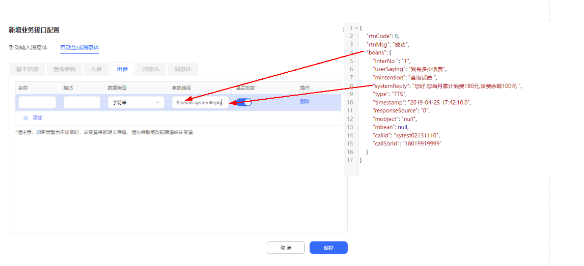

      参数路径的配置,如下图,若要取整个返回结果,则配置为$。若要取某个字段,则用$开头,用.来分割各个层级,这个层级一定要和返回结果结构一致,否则会解析失败或取不到想要的字段。
      图1 出参配置样例
