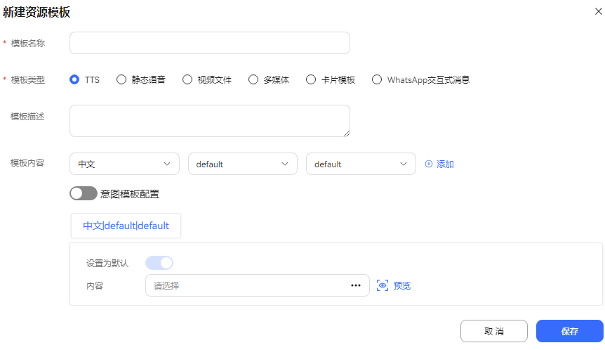

根据表1所示,其中有一个“机器人回复图元”您需要添加一个回复模板,接下来以添加是否要修改日期的回复模板为例介绍资源模板的添加方法。
  1. 选择配置中心>机器人管理>流程配置菜单。
  2. 选择资源管理 > 资源模板。单击“添加”
  3. 填写“模板名称”“模板类型”请选择“TTS”“模板内容”做如下填写,参数直接使用参数名称,单击“确定”
    “模板类型”选择“TTS”后,其中集成环境的“模板内容”是通过弹窗表格进行选择,需要您先在配置中心 > 资源管理 > 音视频资源管理中新增文字转语音类型的一条文本,提交审核,系统管理员审核通过后才可在弹窗表格中选择。弹窗表格中仅展示当前语种的IVR语音文件名称。
    图1 资源模板配置界面(集成环境)
    图2 选择模板内容
