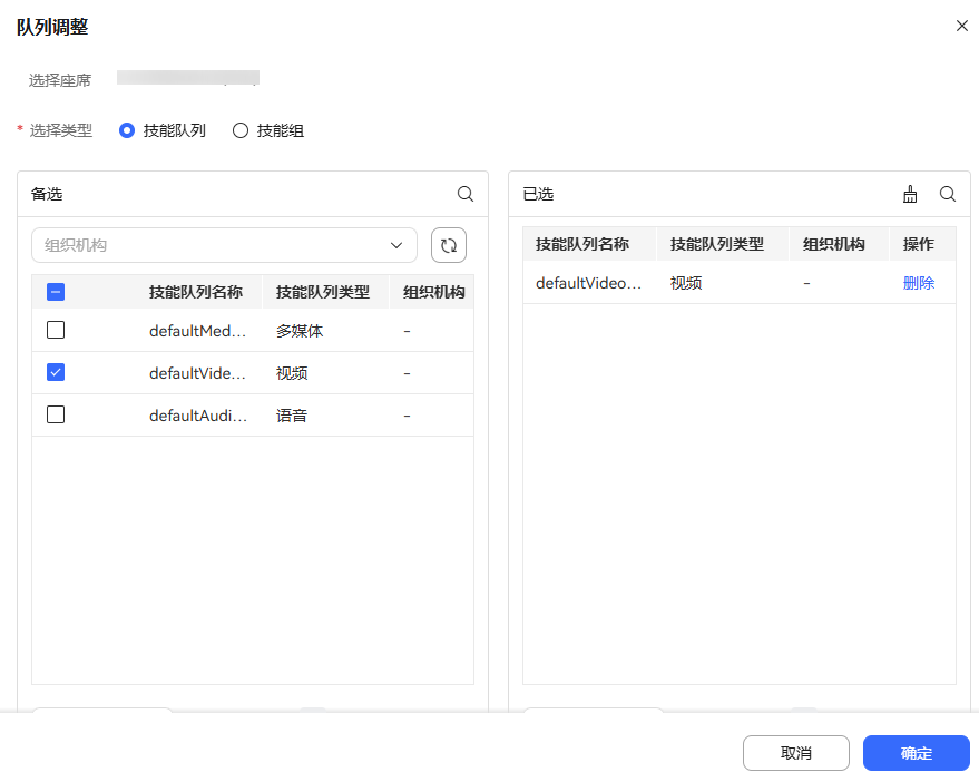

      图7 列队调整
      • 被调整技能队列的座席签出后,重新签入时,技能队列还原为原来的技能队列。
      • 如果租户有座席跨渠道支撑的要求,需要在开租时开启多渠道支撑特性,同时质检员和被调整技能队列的座席对应的角色均已赋予“座席多渠道支撑”的操作权限。
