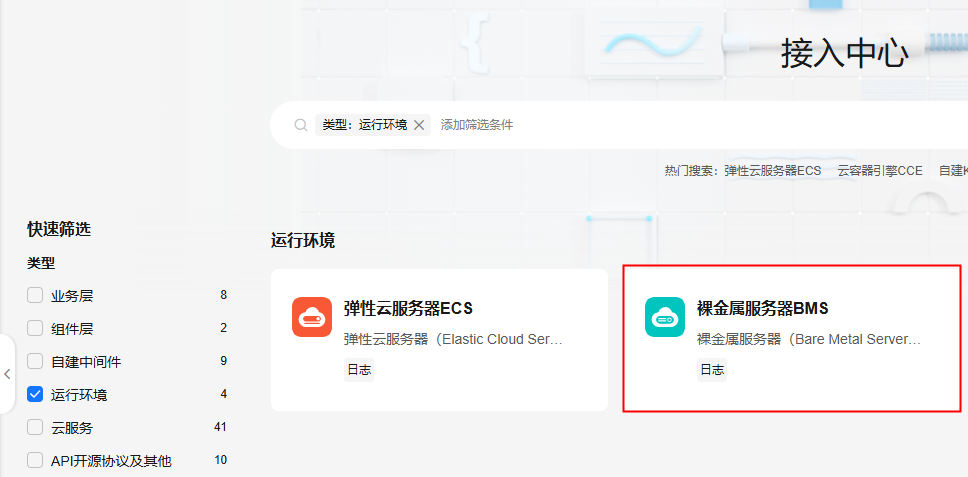

  2. 在左侧导航栏中,选择“日志接入 > 接入中心”,在类型下方选择“运行环境”或“云服务”,鼠标悬浮在BMS卡片上,单击“接入日志(LTS)”进入配置页面。
    图1 进入BMS接入配置
    或在左侧导航栏中,选择“日志接入 > 接入管理”,单击“创建”,在弹出的页面中,在类型下方选择“运行环境”或“云服务”,鼠标悬浮在BMS卡片上,单击“接入日志(LTS)”进入配置页面。

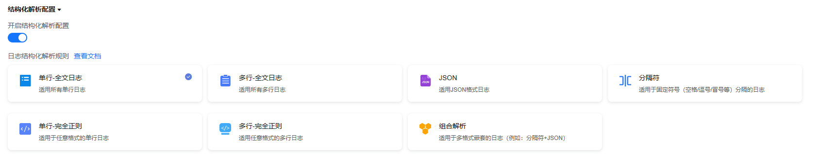

  6. 结构化解析配置
    LTS支持单行-全文日志多行-全文日志JSON分隔符单行-完全正则多行-完全正则组合解析多种类型日志解析规则,您可以根据日志内容选择合适的解析规则。日志采集成功后,结构化处理好的日志会发送到指定的日志流上,您就可以对日志进行字段搜索。
    • 开启结构化解析配置,详细操作请参考配置ICAgent结构化解析
      图5 ICAgent结构化解析配置
    • 关闭结构化解析配置,则不会对日志数据进行结构化处理,原始日志格式会发送到指定日志流中,仅可以对日志进行一些常规关键词搜索。
