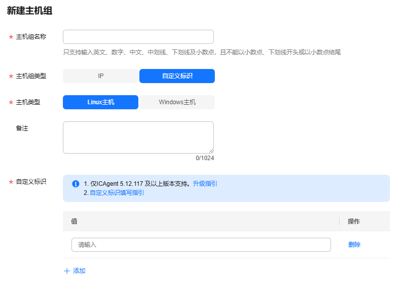

  2. 若没有所需的主机组,单击列表左上方“新建”进入“新建主机组”页面。单击“添加标识”填写自定义标识,具体操作可参考创建主机组(自定义标识)
    图1 新建主机组
  3. 单击“下一步:采集配置”。
