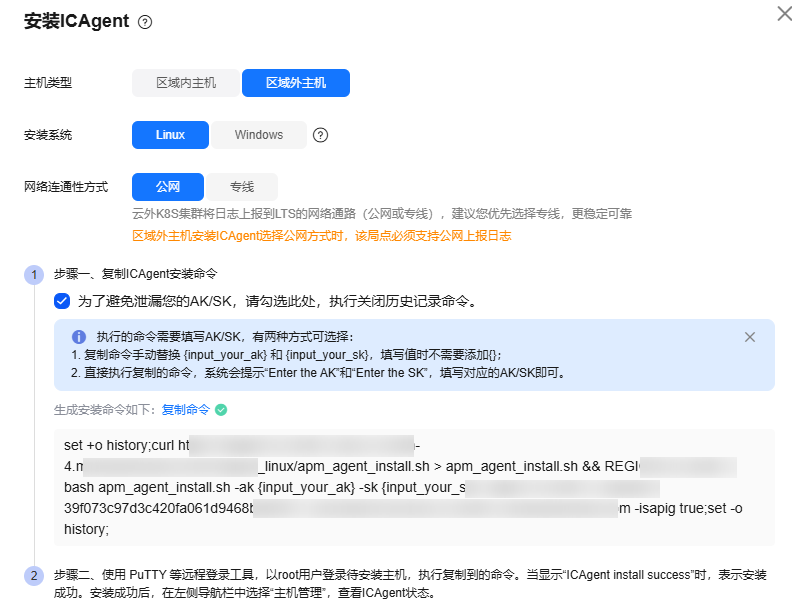

  4. “主机类型”选择“区域外主机”。
  5. “安装系统”选择“Linux”。
  6. 设置网络连通性方式。区域外主机将日志上报到当前区域LTS的网络通路,建议您优先选择专线,更稳定可靠。

  8. 获取AK/SK。详细请参考如何获取访问密钥AK/SK。在“安装ICAgent”页面,复制ICAgent安装命令时需要替换AK/SK。
  9. 使用PuTTY等远程登录工具,以root用户登录待安装ICAgent的区域外主机,执行ICAgent安装命令进行安装。
    当显示“ICAgent install success”时,表示安装成功,ICAgent已安装在了/opt/oss/servicemgr/目录。安装成功后,在云日志服务左侧导航栏中选择“主机管理 > 主机”,查看该服务器中ICAgent的状态。

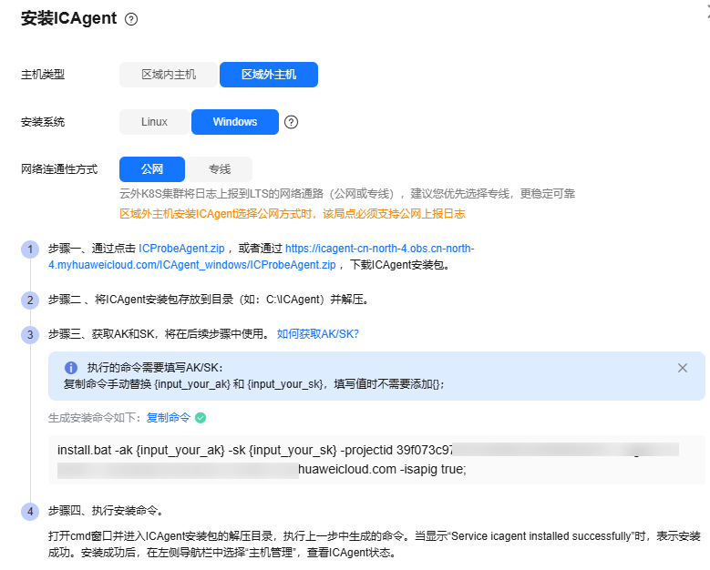

  4. “安装系统”选择“Windows”。
    图3 安装ICAgent(Windows)
  5. 设置“网络连通性方式”。区域外主机将日志上报到LTS的网络通路(公网或专线),建议您优先选择专线,更稳定可靠。

  7. 通过“安装ICAgent”页面提示链接,下载ICAgent安装包。
  8. 将ICAgent安装包存放到Windows主机目录(如:C:\ICAgent)并解压。
  9. 获取AK/SK并保存好,复制ICAgent安装命令时需要替换AK/SK。详细请参考如何获取访问密钥AK/SK
    如果选择“连通LTS后端方式”“跳板机”时,那么此处还要填写跳板机连接IP。
    跳板机连接IP:如果跳板机使用EIP方式连通区域外主机,此处填写跳板机弹性IP;如果跳板机与区域外主机使用云专线VPC对等连接方式,此处填写跳板机VPC内网IP,即私有IP。弹性IP和私有IP的查看可参考6.c
  10. 在“安装ICAgent”页面,单击“复制命令”,复制ICAgent安装命令。
  11. 登录Windows主机,打开cmd窗口并进入ICAgent安装包的解压目录,执行ICAgent安装命令进行安装。
    当显示“Service icagent installed successfully”时,表示安装成功。安装成功后,在云日志服务控制台左侧导航栏中选择“主机管理 > 主机”,查看ICAgent状态。
