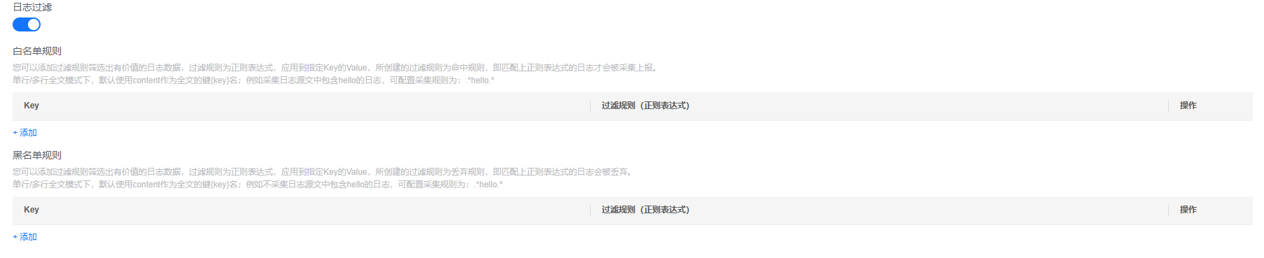

  2. 日志过滤默认关闭。如果需要从海量的日志数据中筛选出符合特定条件的记录,开启日志过滤开关,参考如下操作添加白名单规则或黑名单规则,白名单规则或黑名单规则添加上限为20个。
    图3 日志过滤规则

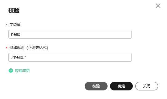

    • 设置白名单规则。添加的过滤规则为命中规则,即匹配上正则表达式的日志才会被采集上报。
      1. 在白名单规则下方,单击“添加”,填写Key值和过滤规则(正则表达式)。新增多条白名单过滤规则时,支持选择And或Or的关系,即全部满足或满足任意白名单就可以被采集。单行/多行全文模式下,默认使用content作为全文的键{key}名。
        例如只采集日志中包含hello的日志行,可配置采集规则为.*hello.*
      2. 单击操作列的“校验”,在弹出的页面中校验规则的正确性,输入字段值,单击“校验”,提示校验成功。
        图4 校验
      3. 校验成功后,单击“确定”或“关闭”退出校验页面。
    • 设置黑名单规则。添加的过滤规则为丢弃规则,即匹配上正则表达式的日志会被丢弃。
      1. 在黑名单规则下方,单击“添加”,填写Key值和过滤规则(正则表达式)。新增多条黑名单过滤规则时,支持选择And或Or的关系,即全部满足或满足任意黑名单就可以被排除。单行/多行全文模式下,默认使用content作为全文的键{key}名。
        例如不采集日志中包含hello的日志行,可配置采集规则为.*hello.*

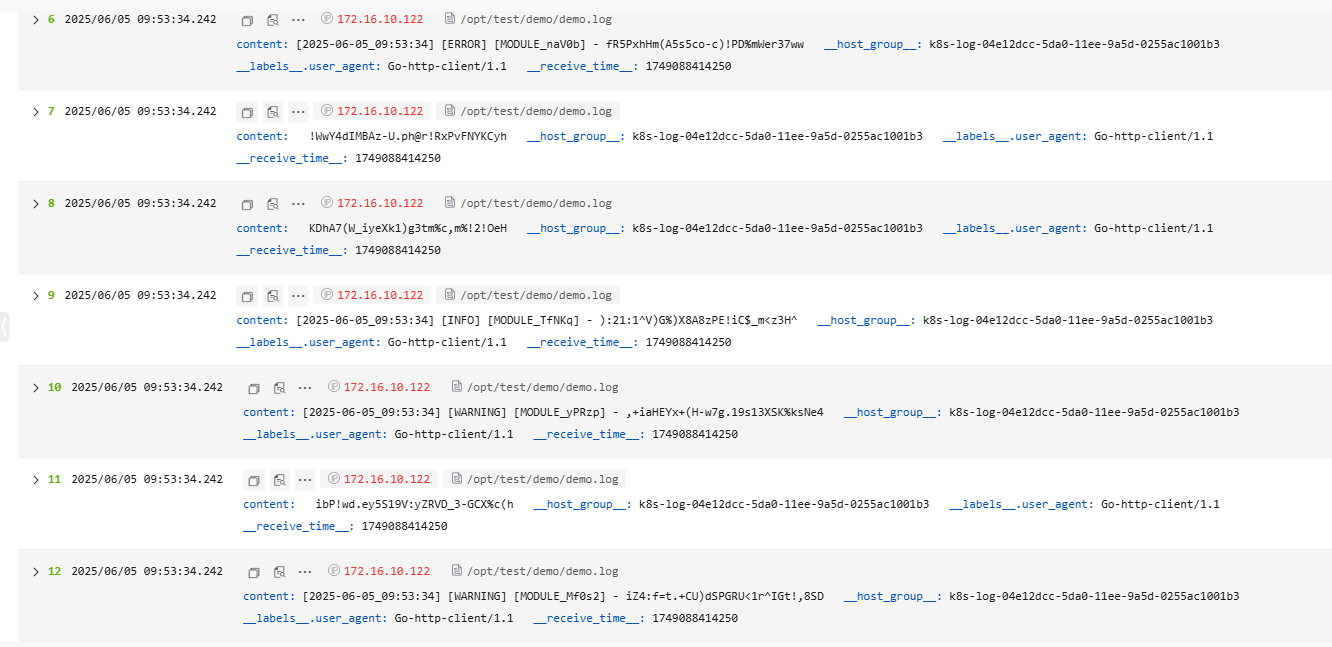

在结构化解析配置中选择“单行-全文日志”模式,日志上报到LTS后,原始日志样例如下所示,经结构化处理后的日志数据上报到LTS的展示效果如图5所示。
  • 原始日志样例:
    [2025-06-05_09:53:34] [WARNING] [MODULE_Mf0s2] - iZ4:f=t.+CU)dSPGRU<1r^IGt!,8SD
    ibP!wd.ey5S19V:yZRVD_3-GCX%c(h
    [2025-06-05_09:53:34] [WARNING] [MODULE_yPRzp] - ,+iaHEYx+(H-w7g.19s13XSK%ksNe4
    [2025-06-05_09:53:34] [INFO] [MODULE_TfNKq] - ):21:1^V)G%)X8A8zPE!iC$_m<z3H^
    KDhA7(W_iyeXk1)g3tm%c,m%!2!OeH
    !WwY4dIMBAz-U.ph@r!RxPvFNYKCyh
    [2025-06-05_09:53:34] [ERROR] [MODULE_naV0b] - fR5PxhHm(A5s5co-c)!PD%mWer37ww
    zZ3@(^vC#CELo;(BR=f_AhzJADlpR@
    V;ZLg3c)N,q-K5t,*ke7jPnY)s#5i2
    [2025-06-05_09:53:34] [INFO] [MODULE_5fMUb] - 6i%B0qSI.yDP3.o)C&U+dE%-Sabony
    G.7Pfr7xcx/NrX3SV%*ZVWgW+CGD;(
    -lJHB4ckm(=OQ,rx8zeYFGNtcK/Z)x
  • 结果展示:
    图5 单行日志上报结果

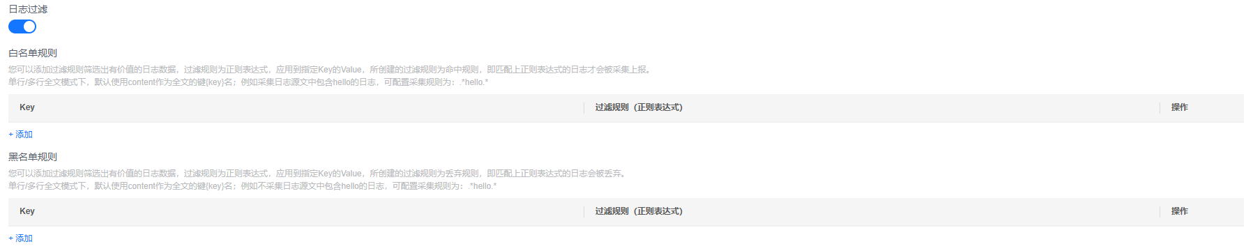

  4. 日志过滤默认关闭。如果需要从海量的日志数据中筛选出符合特定条件的记录,开启日志过滤开关,参考如下操作添加白名单规则或黑名单规则,白名单规则或黑名单规则添加上限为20个。
    图7 日志过滤规则
        图8 校验

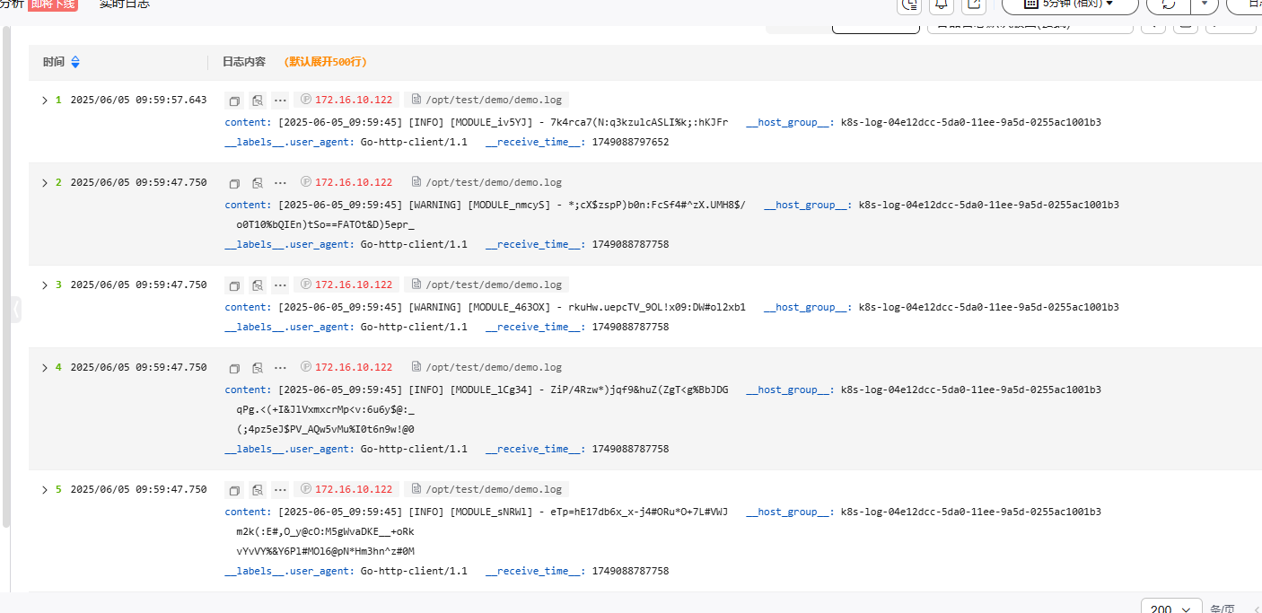

样例展示:
在结构化解析配置中选择“多行-全文日志”模式,日志上报到LTS后,原始日志样例如下所示,经结构化处理后的日志数据上报到LTS的展示效果如图9所示。
  • 原始日志样例:
    [2025-06-05_09:59:45] [INFO] [MODULE_sNRWl] - eTp=hE17db6x_x-j4#ORu*O+7L#VWJ
    m2k(:E#,O_y@cO:M5gWvaDKE__+oRk
    vYvVY%&Y6Pl#MOl6@pN*Hm3hn^z#0M
    [2025-06-05_09:59:45] [INFO] [MODULE_lCg34] - ZiP/4Rzw*)jqf9&huZ(ZgT<g%BbJDG
    qPg.<(+I&JlVxmxcrMp<v:6u6y$@:_
    (;4pz5eJ$PV_AQw5vMu%I0t6n9w!@0
    [2025-06-05_09:59:45] [WARNING] [MODULE_463OX] - rkuHw.uepcTV_9OL!x09:DW#ol2xb1
    [2025-06-05_09:59:45] [WARNING] [MODULE_nmcyS] - *;cX$zspP)b0n:FcSf4#^zX.UMH8$/
    o0T10%bQIEn)tSo==FATOt&D)5epr_
    [2025-06-05_09:59:45] [INFO] [MODULE_iv5YJ] - 7k4rca7(N:q3kzulcASLI%k;:hKJFr
    首行正则表达式:
    ^\[\d{4}-\d{2}-\d{2}_\d{2}:\d{2}:\d{2}\]
  • 结果展示
    图9 多行日志上报结果

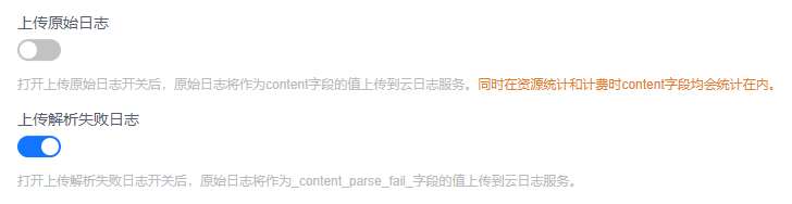

  3. 上传原始日志。
    打开上传原始日志开关后,原始日志将作为content字段的值上传到日志服务。
  4. 上传解析失败日志。
    打开上传解析失败日志开关后,原始日志将作为_content_parse_fail_字段的值上传到日志服务。
  5. 关于开启或关闭“上传原始日志”和“上传解析失败日志”时,日志上报参考如下。
    图12 结构化解析
    表2 日志上报说明
    参数
    日志上报说明
    • 开启“上传原始日志”
    • 开启“上传解析失败日志”
    • 解析成功:上报解析后日志和原始日志content字段。
    • 解析失败:上报原始日志content字段和_content_parse_fail_字段。
    • 开启“上传原始日志”
    • 关闭“上传解析失败日志”
    • 解析失败:上报原始日志content字段。
    • 关闭“上传原始日志”
    • 开启“上传解析失败日志”
    • 解析成功:上报解析后日志。
    • 解析失败:上报_content_parse_fail_字段。
    • 关闭“上传原始日志”
    • 关闭“上传解析失败日志”
    • 解析成功:上报解析后日志。
    • 解析失败:仅上报内置字段和label字段。

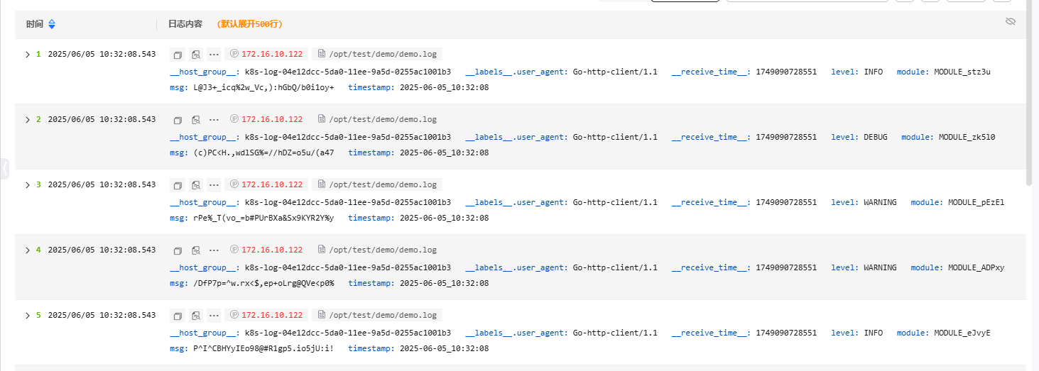

样例展示:
在结构化解析配置中选择“JSON”模式,日志上报到LTS后,原始日志样例如下所示,经结构化处理后的日志数据上报到LTS的展示效果如图13所示。
  • 原始日志样例:
    {"timestamp":"2025-06-05_10:32:08","level":"INFO","module":"MODULE_eJvyE","msg":"P^I^CBHYyIEo98@#R1gp5.io5jU:i!"}
    {"timestamp":"2025-06-05_10:32:08","level":"WARNING","module":"MODULE_ADPxy","msg":"/DfP7p=^w.rx<$,ep+oLrg@QVe<p0%"}
    {"timestamp":"2025-06-05_10:32:08","level":"WARNING","module":"MODULE_pEzEl","msg":"rPe%_T(vo_=b#PUrBXa&Sx9KYR2Y%y"}
    {"timestamp":"2025-06-05_10:32:08","level":"DEBUG","module":"MODULE_zk5l0","msg":"(c)PC<H.,wdlSG%=//hDZ=o5u/(a47"}
    {"timestamp":"2025-06-05_10:32:08","level":"INFO","module":"MODULE_stz3u","msg":"L@J3+_icq%2w_Vc,):hGbQ/b0i1oy+"}
  • 结果展示:
    图13 JSON日志上报结果

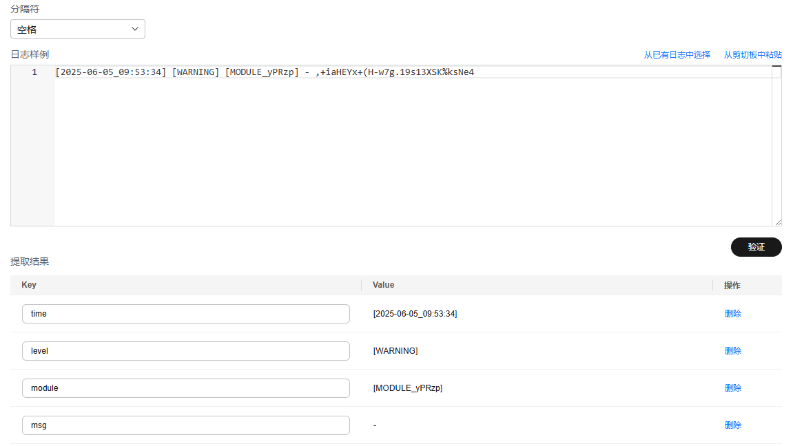

分隔符
分隔符解析规则适用于日志文本中每行内容为一条原始日志,且每条日志可根据指定的分隔符提取为多个key-value键值对的日志解析模式。若不需要提取key-value,可以参考单行-全文日志配置。
设置操作:
  1. 选择分隔符。
  2. 根据原始日志内容选择分隔符,或自定义其他需要的特殊字符作为分隔符。
  3. 从“从已有日志中选择”或“从剪切板中粘贴”选择日志样例,单击“验证”,在提取结果下方查看结果。
    • 从已有日志中选择:单击“从已有日志中选择”,在弹出框中根据业务需求选择待操作的日志,单击“确定”。通过选择不同时间段筛选日志。
    • 从剪切板中粘贴:单击“从剪切板中粘贴”,可直接自动将您剪切的日志内容复制到示例日志框中。
    图14 分隔符

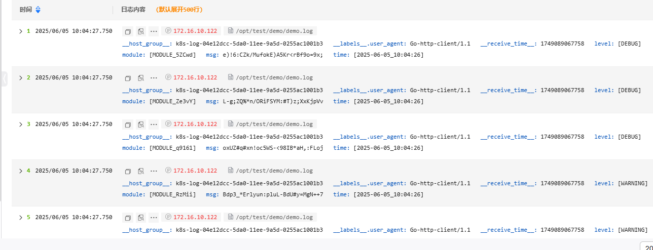

在结构化解析配置中选择“分隔符”模式,日志上报到LTS后,原始日志样例如下所示,经结构化处理后的日志数据上报到LTS的展示效果如图18所示。
  • 原始日志样例:
    [2025-06-05_10:04:26] [WARNING] [MODULE_vlQR1] - _4xi&#$Um2Ua*M.VHv1_L#CQzas-nC
    [2025-06-05_10:04:26] [WARNING] [MODULE_RzMii] - Bdp3_*Erlyun:pluL-BdU#y=MgN++7
    [2025-06-05_10:04:26] [DEBUG] [MODULE_q9161] - oxUZ#q#xn!oc5WS-<98IB*aH,:FLoj
    [2025-06-05_10:04:26] [DEBUG] [MODULE_Ze3vY] - L-g;ZQ%*n/ORiFSYM:#T)z;XxKjpVv
    [2025-06-05_10:04:26] [DEBUG] [MODULE_5ZCwd] - e)!6:CZk/MufokE)A5Kr<rBf9o=9x;
    在日志样例下方输入日志,选择空格分隔符,单击“验证”,提取key-value键值对,根据需要修改key值。
  • 结果展示:
    图18 分隔符日志上报结果

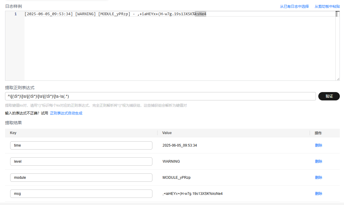

单行-完全正则
单行-完全正则解析规则适用于日志文本中每行内容为一条原始日志,且每条日志可按正则表达式提取为多个key-value键值对的日志解析模式。若不需要提取key-value,可以参考多行-全文日志配置。
设置操作:
  1. 选择单行-完全正则。
  2. 从“从已有日志中选择”或“从剪切板中粘贴”选择日志样例。
  3. 在“提取正则表达式”下方输入要提取日志的正则表达式,单击“验证”,在提取结果下方查看结果。
    或者单击“正则表达式自动生成”,在新打开的页面根据日志样例提取字段,输入key值,单击“确定”即可自动生成正则表达式,设置完成后,单击“确定”。
    图19 提取正则表达式

在结构化解析配置中选择“单行-完全正则”模式,日志上报到LTS后,原始日志样例如下所示,经结构化处理后的日志数据上报到LTS的展示效果如图23所示。
  • 原始日志样例:
    [2025-06-05_10:10:45] [DEBUG] [MODULE_qqQeu] - +XPLj#eMaBGoL.kF*e@E7OcWzihN=F
    [2025-06-05_10:10:45] [WARNING] [MODULE_6Fjpv] - 60QkLDc-53A^<!e_FJ#FW9)x0C00%7
    [2025-06-05_10:10:45] [ERROR] [MODULE_mK3Ib] - J$7DqL.dR&7^CG(qPSjY2vprb+2nfm
    [2025-06-05_10:10:45] [INFO] [MODULE_73x94] - rs3yPQ!(lJ9^$zZQW8U1-3YQRu,3;@
    [2025-06-05_10:10:45] [WARNING] [MODULE_JczuV] - Wsc9Q@L%7itQF3SUallKEd3vQS1&E)
    输入提取正则表达式,单击“验证”,提取key-value键值对,根据日志内容修改key值方便识别。
    ^\[(\S*)\]\s\[(\S*)\]\s\[(\S*)\]\s-\s(.*)
  • 结果展示:
    图23 单行-完全正则日志上报结果

  5. 日志过滤默认关闭。如果需要从海量的日志数据中筛选出符合特定条件的记录,开启日志过滤开关,参考如下操作添加白名单规则或黑名单规则,白名单规则或黑名单规则添加上限为20个。
    图25 日志过滤规则
      1. 在白名单规则下方,单击“添加”,填写Key值和过滤规则(正则表达式),Key值为日志字段名称。
        例如只采集日志中包含hello的日志行,字段值填写hello,过滤规则为.*hello.*
        图26 校验
      1. 在黑名单规则下方,单击“添加”,填写Key值和过滤规则(正则表达式),Key值为日志字段名称。
        例如不采集日志中包含hello的日志行,字段值填写hello,过滤规则为.*hello.*
      2. 单击操作列的“校验”在弹出的页面中校验规则的正确性,输入字段值,单击“校验”,提示校验成功。
  6. 上传原始日志。
  7. 上传解析失败日志。
  8. 关于开启或关闭“上传原始日志”和“上传解析失败日志”时,日志上报参考如下。
    图27 结构化解析
    表5 日志上报说明
    参数
    日志上报说明
    • 开启“上传原始日志”
    • 开启“上传解析失败日志”
    • 开启“上传原始日志”
    • 关闭“上传解析失败日志”
    • 关闭“上传原始日志”
    • 开启“上传解析失败日志”
    • 解析成功:上报解析后日志。
    • 关闭“上传原始日志”
    • 关闭“上传解析失败日志”
    • 解析成功:上报解析后日志。

样例展示:

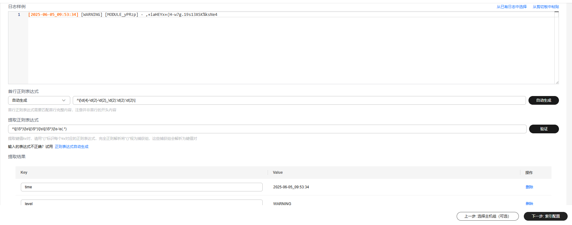

在结构化解析配置中选择“多行-完全正则”模式,日志上报到LTS后,原始日志样例如下所示,经结构化处理后的日志数据上报到LTS的展示效果如图28所示。
  • 原始日志:
    [2025-06-05_10:14:19] [ERROR] [MODULE_JI1bU] - PFs^7BLiq:E^5e$ja5=450.e1E7p4Q
    o^$(Xbyjhdjb#N6On$;q(x0$#IO@go
    [2025-06-05_10:14:19] [WARNING] [MODULE_rg02h] - vvAUN29a)ZYcz/fWm$%/v_h&!;:oY%
    [2025-06-05_10:14:19] [ERROR] [MODULE_Cbwrf] - P=wLJ;fNamE/u(TN!7uvF+ObDl8/2F
    ;X$uqRR!7^7a^mE!uI.R)9F-km1.Al
    UA8(!*oB9kgp@zoC<HAy<@wgN#7#SH
    [2025-06-05_10:14:19] [INFO] [MODULE_FmHmo] - a+OnTZbUPcv&KNl$=<orJrgvZ^^n02
    [2025-06-05_10:14:19] [DEBUG] [MODULE_G027Q] - o!7pv-znpU$R=vs4Dhk;=v2Rhl7k%)
    O^fKR$0d-rPqQmhZd_=_4nQ_wvV+tu
    X<C#dm$Ud$P$KCrFWV(0nMdT<c_2/y
    首行正则表达式支持自动生成或手动输入。
  • 结果展示:
    图28 多行-完全正则日志上报结果

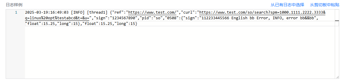

  4. 结合以下参考示例日志,提供多种插件组合使用的方法。
    原始日志示例:(以下日志示例仅供参考,请以实际日志为准)
    2025-03-19:16:49:03 [INFO] [thread1] {"ref":"https://www.test.com/","curl":"https://www.test.com/so/search?spm=1000.1111.2222.3333&q=linux%20opt%testabcd&t=&u=","sign":"1234567890","pid":"so","0508":{"sign":"112233445566 English bb Error, INFO, error bb&&bb","float":15.25,"long":15},"float":15.25,"long":15}
    通过插件配置组合使用解析字段,完整插件配置参考如下,您可以直接复制以下插件配置,单击“验证”,即可查看解析结果。
            "detail": {
                "keys": ["nowtime", "level", "thread", "jsonmsg"],
                "keep_source": true,
                "regex": "(\\d{4}-\\d{2}-\\d{2}:\\d{2}:\\d{2}:\\d{2})\\s+\\[(\\w+)\\]\\s+\\[(\\w+)\\]\\s+(.*)",
                "source_key": "content"
            "type": "processor_regex"

    1. 将原始日志示例复制到组合解析下方的日志样例中。
      图29 日志示例
    2. 分析原始日志示例结果如下:日志时间为2025-03-19:16:49:03,日志级别为[INFO],线程号为[thread1],日志内容如下,该日志内容是一个完整的json文本。
