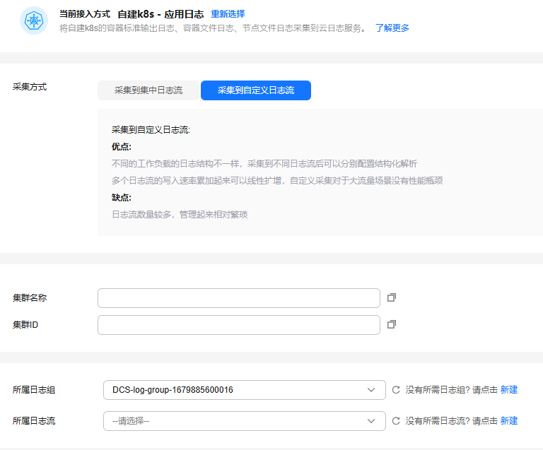

    • 若选择“采集到自定义日志流”,请执行如下操作步骤:
      1. 选择采集方式“采集到自定义日志流”。
      2. 输入“集群名称”和“集群ID”。
      3. 单击“所属日志组”后的目标框,在下拉列表中选择具体的日志组,若没有所需的日志组,单击“所属日志组”目标框后的“新建”,在弹出的创建日志组页面创建新的日志组。
      4. 单击“所属日志流”后的目标框,在下拉列表中选择具体的日志流,若没有所需的日志流,单击“所属日志流”目标框后的“新建”,在弹出的创建日志流页面创建新的日志流。
        图1 采集到自定义日志流

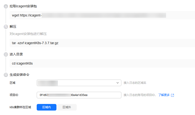

  1. 在LTS的安装日志采集组件页面,获取ICAgent安装包。
  2. 在LTS页面上复制解压命令,解压ICAgent安装包。
  3. 执行如下命令,进入icagentK8s目录。
    cd icagentK8s
  4. 在生成安装命令下方,选择接入日志的区域名、接入日志的账号的项目ID。
  5. k8s集群所在区域选择“区域内”。

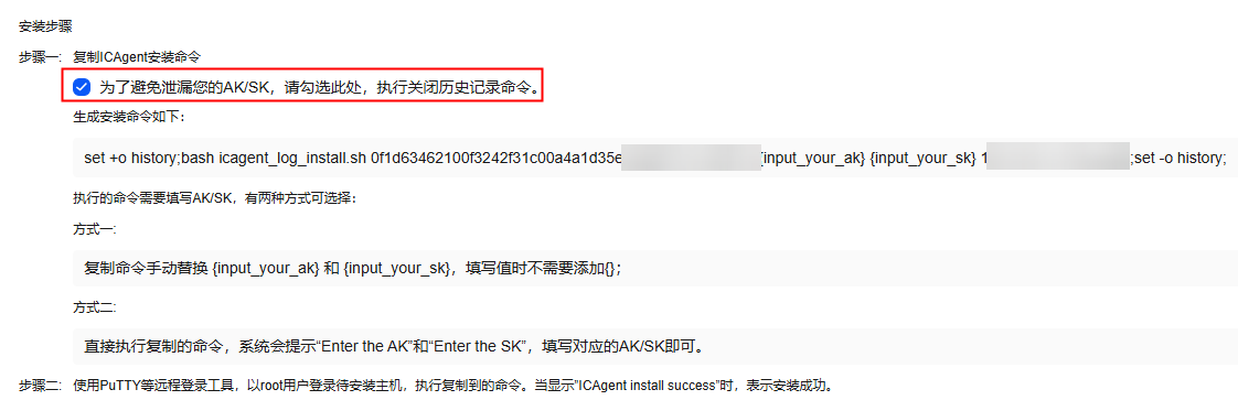

    1. 在安装步骤下方,复制ICAgent安装命令。执行的命令需要填写AK/SK,有两种方式可选择:复制命令时手动替换AK/SK或者直接执行命令时再根据提示替换AK/SK。
      图3 安装ICAgent
    2. 使用PuTTY等远程登录工具,以root用户登录待安装主机,执行复制到的ICAgent安装命令。
      当显示“ICAgent install success”时,表示安装成功,安装成功后,在主机列表下方查看ICAgent状态显示“运行”。

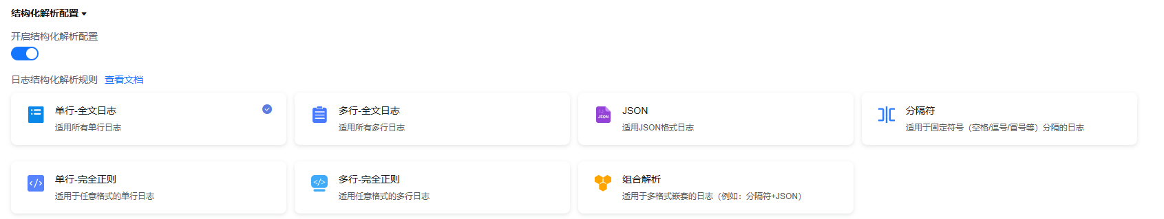

  4. 结构化解析配置
    LTS支持单行-全文日志多行-全文日志JSON分隔符单行-完全正则多行-完全正则组合解析多种类型日志解析规则,您可以根据日志内容选择合适的解析规则。日志采集成功后,结构化处理好的日志会发送到指定的日志流上,您就可以对日志进行字段搜索。
    • 开启结构化解析配置,详细操作请参考配置ICAgent结构化解析
      图4 ICAgent结构化解析配置
    • 关闭结构化解析配置,则不会对日志数据进行结构化处理,原始日志格式会发送到指定日志流中,仅可以对日志进行一些常规关键词搜索。
