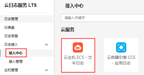

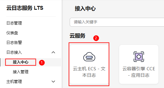

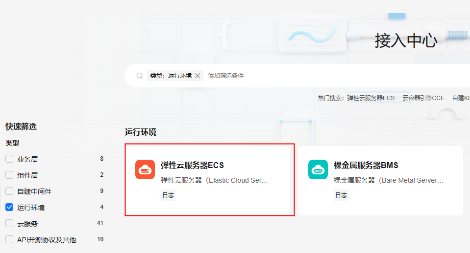

  2. 在左侧导航栏中,选择“日志接入 > 接入中心”,在类型下方选择“运行环境”或“云服务”,鼠标悬浮在ECS卡片上,单击“接入日志(LTS)”进入配置页面。
    图1 进入ECS接入配置

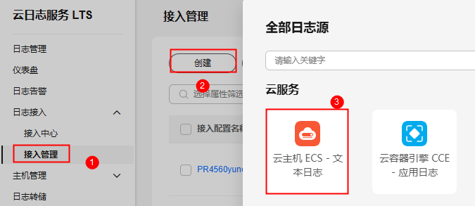

    或在左侧导航栏中,选择“日志接入 > 接入管理”,单击“创建”,在弹出的页面中,在类型下方选择“运行环境”或“云服务”,鼠标悬浮在ECS卡片上,单击“接入日志(LTS)”进入配置页面。

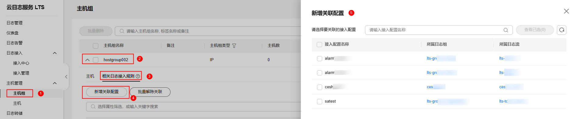

      若此处未勾选主机组,可以通过以下两种方式对主机组进行设置。
      • 在左侧导航栏选择“主机管理 > 主机组”,对主机组和接入配置进行关联。请参考图2
        图2 主机组与接入配置关联
      • 接入配置完成后,在左侧导航栏选择“日志接入 > 接入管理”,单击对应接入配置操作列的“修改”,进入编辑页面对主机组和接入配置进行关联。请参考图3
        图3 修改接入配置

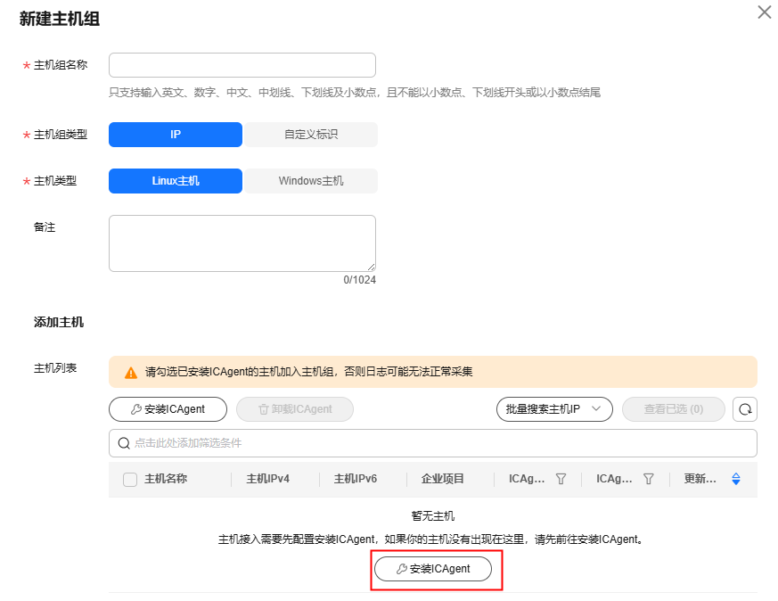

    • 若没有所需的主机组:单击列表左上方“新建”进入“新建主机组”页面。
      图4 新建主机组
      • 若主机已安装ICAgent:在“新建主机组”页面添加主机下方,勾选已安装ICAgent的主机。具体操作可参考管理LTS主机组
      • 若主机没有安装ICAgent:在“新建主机组”页面添加主机下方,单击“安装ICAgent”为主机安装ICAgent。根据主机所在位置选择区域内主机安装或区域外主机安装。具体操作请参考安装ICAgent(区域内主机)安装ICAgent(区域外主机)。在主机安装ICAgent完成后,在接入日志页面需要重新单击“新建”,进入“新建主机组”页面,在主机列表下方即可看到主机信息。

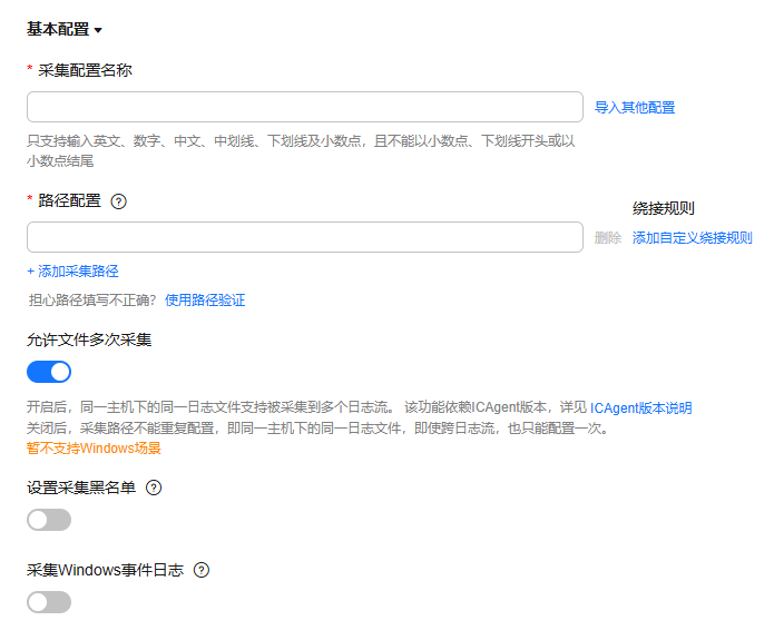

  1. 采集配置名称:自定义采集配置名称,长度范围为1到64个字符,只支持输入英文、数字、中文、中划线、下划线以及小数点,且不能以小数点、下划线开头或以小数点结尾。
    • 若需要复用其他已创建好的采集配置信息,单击输入框后面的“导入其他配置”,在导入其他配置页面勾选已创建好的配置,单击“确定”,即可直接复用该采集配置信息,后面的步骤可以不用设置了。
    • 导入旧版配置:将旧版主机接入配置导入到新版日志接入中。
      • 若是新安装云日志服务的场景,页面没有显示“导入旧版配置”,则表示不需要导入旧版配置,直接新建配置即可。
      • 若是升级云日志服务的场景,页面显示“导入旧版配置”,若需要旧版配置里的主机日志路径,可以选择导入旧版配置,或者直接新建配置。
  2. 路径配置:添加您需要收集的日志路径,LTS将按照配置的路径进行日志采集。最多支持添加30个路径。采集路径设置规则参考如下:

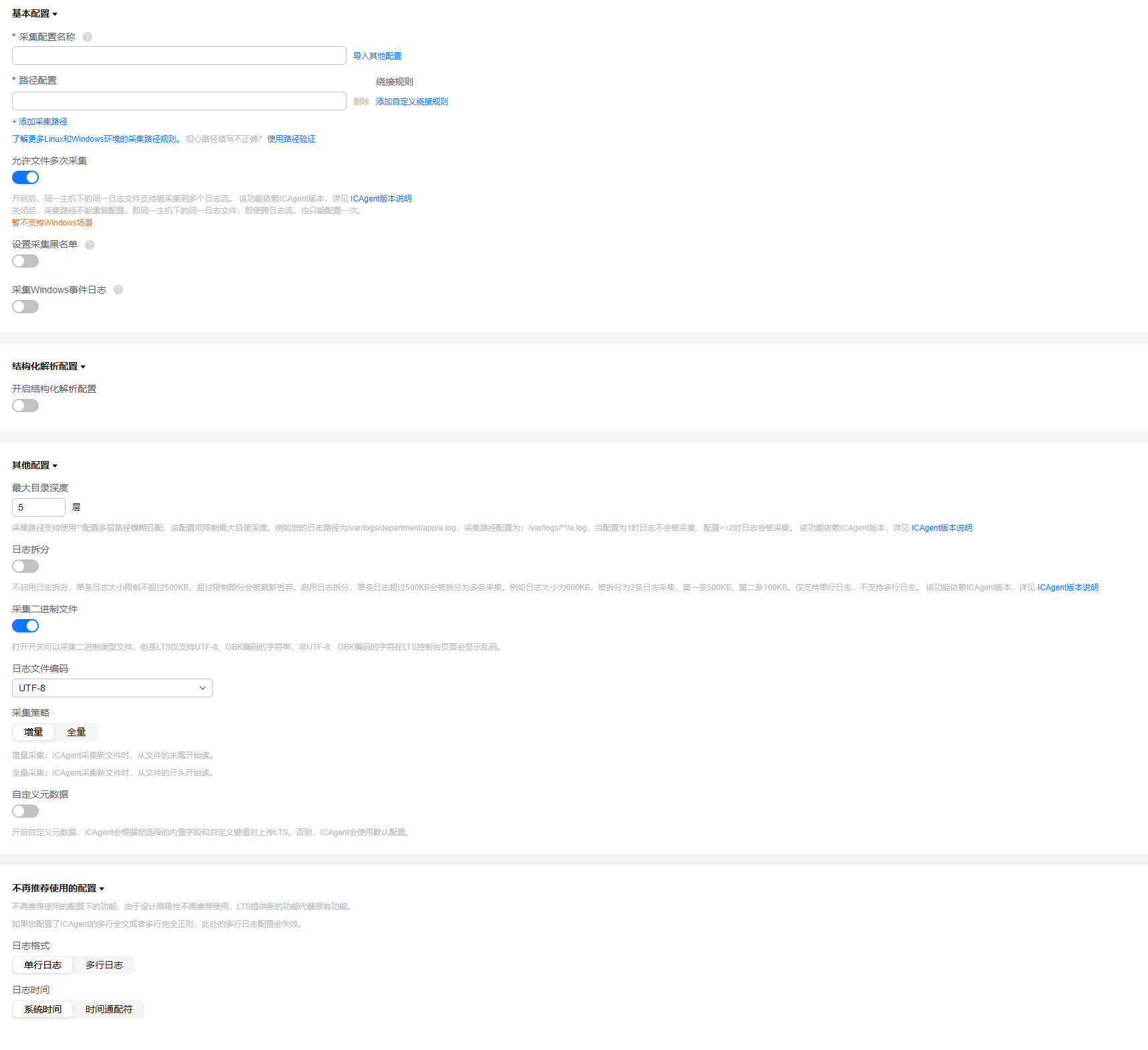

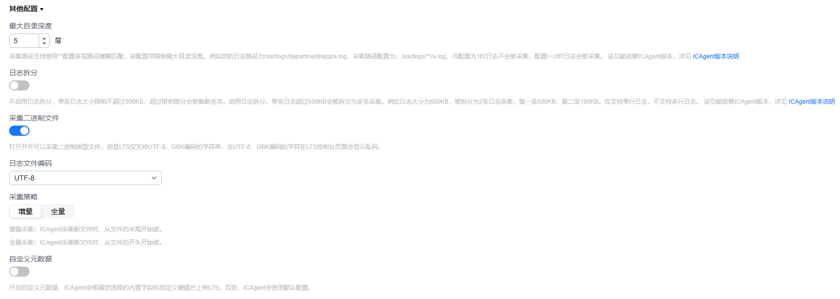

  7. 其他配置。设置采集路径后,您还可以设置日志拆分、采集二进制文件、自定义元数据等。
    图7 其他配置
    表2 其他配置
    名称
    说明
    示例
    最大目录深度
    该参数用于控制日志采集路径使用**模糊匹配的文件目录层级,LTS支持设置最大目录层级为20层。
    例如您的日志路径为/var/logs/department/app/a.log,采集路径配置为:/var/logs/**/a.log,最大目录深度设置为5。
    5
    日志拆分
    为了防止单条日志过大或被截断丢弃,您可以按文件大小拆分日志。
    • 开启“日志拆分”,自定义设置日志拆分大小,设置范围为500KB-1024KB。日志拆分大小为500KB,即单条日志超过500KB会被拆分为多条采集。例如:日志大小为600KB,被拆分为2条日志采集,第一条500KB,第二条100KB。仅支持单行日志,不支持多行日志。
    • 不开启“日志拆分”,单条日志大小限制不超过500KB,超过限制部分会被截断丢弃。
    开启
    采集二进制文件
    支持采集以二进制格式存储的日志数据,您可以通过如下命令查看文件类型,如果包含charset=binary,那么该日志文件就是二进制文件。
    file -i 文件名
    • 当日志的文件类型为二进制时,开启“采集二进制文件”,则对匹配接入规则的二进制日志文件进行采集,但仅支持UTF-8、GBK编码的字符串,非UTF-8、GBK编码的字符在LTS控制台页面会显示乱码。
    • 当日志的文件类型为二进制时,未开启“采集二进制文件”,则对匹配接入规则的二进制日志文件停止采集,开启后即可进行采集。
    开启
    日志文件编码
    日志文件里字符内容的存储格式,支持UTF-8、GBK文件编码类型,GBK暂不支持Windows场景。请合理设置编码,确保日志内容能被正确读取和解析,避免乱码或数据损坏。
    • UTF-8编码是一种变长编码方式,用于表示Unicode字符集。
    • GBK全称《汉字内码扩展规范》,中文计算机编码的一种,是ASCII码和GB2312编码的扩展。
    UTF-8
    采集策略
    ICAgent采集新文件时,您可以设置从文件的末尾或开头开始读取文件。
    • 增量采集:ICAgent采集新文件时,从文件的末尾开始读。
    • 全量采集:ICAgent采集新文件时,从文件的开头开始读。
    增量采集
    自定义元数据
    • 关闭“自定义元数据”,使用ICAgent系统默认配置的字段上报到LTS,不需要用户配置且ICAgent系统不支持配置。
    • 开启“自定义元数据”,根据用户选择的内置字段和自定义键值增加字段上报到LTS。
      系统内置字段:勾选需要设置的内置字段。
      自定义键值对:单击“添加”,输入键值key和键值Value。
    开启

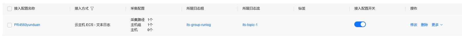

接入成功后会生成一条接入配置信息。
图8 接入配置
  • 单击接入配置名称可进入详情页面,查看该接入配置详细信息。
  • 单击接入配置操作列的“修改”重新修改接入配置信息。
    接入方式为云容器引擎CCE、ServiceStage-容器应用日志、自建K8s集群的接入任务不支持导航流程切换。其他接入方式支持切换导航流程。操作参考如下:您可以直接单击上方导航流程里的“选择日志流”、“选择主机组(可选)”、“采集配置”或“索引配置”快速切换到对应页面进行修改,修改完成,单击“提交”后才能保存该页面的内容。
  • 单击接入配置操作列的“更多 > 标签管理”即可添加标签。
  • 单击接入配置操作列的“更多 > 复制”复制一条新的接入配置信息。
  • 单击接入配置操作列的“删除”即可删除接入配置信息。
    删除接入配置后会导致日志无法正常采集,可能会影响用户日志相关业务异常,且删除后无法恢复,请谨慎操作。
  • 若不需要采集日志,关闭“接入配置开关”列的开关。若需要重新采集日志,需要重新开启“接入配置开关”列的开关。
    关闭接入配置后会导致日志无法正常采集,可能会影响用户日志相关业务异常,请谨慎操作。
  • 单击接入配置操作列的“更多 > ICAgent采集诊断”,可查看ICAgent异常监控、ICAgent整体状态和ICAgent采集监控。如果没有显示该功能,请参考设置ICAgent日志采集开关,开启“ICAgent诊断开关”。

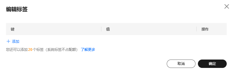

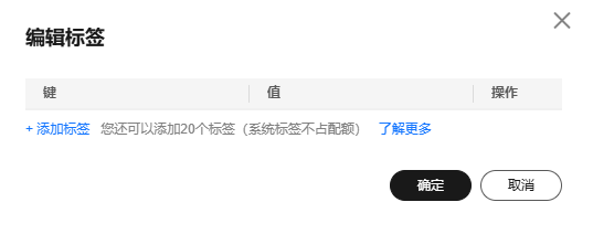

  3. 在弹出的编辑标签页面,单击“添加”,填写标签键和标签值。如需添加多个标签可重复该步骤,最多支持添加20个标签。
    图9 接入配置编辑标签
    标签键key限制条件:
    • 标签键可以包含任意语种的字母、数字和空格,以及_.:=+-@字符,但首尾不能包含空格,且不能以_sys_开头。
    • 标签键长度不能超过128个字符。
    • 标签键名称不可重复。
    标签值value限制条件:
    • 标签值可以包含任意语种的字母、数字和空格,以及_.:=+-@字符。
    • 标签值长度不能超过255个字符。

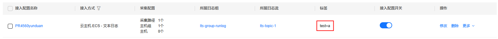

  4. 单击“确定”,接入配置的标签添加完成。在接入配置列表的“标签”列可以查看接入配置已添加的标签。
