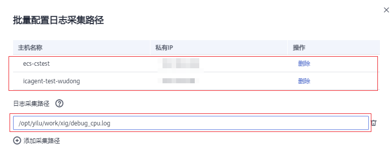

界面方式-多虚机
您也可对多个虚机批量配置日志采集路径。例如,当您的某个服务同时部署在多个虚机时,您不用多次重复配置,使用批量配置即可,极大地减少了您的工作量。
  1. 登录AOM控制台,在左侧导航栏中选择“日志 > 日志路径”,选择“主机日志”页签。
  2. 为多个虚机批量配置一条或多条日志采集路径。
    在列表中选中一个或多个虚机前的复选框,单击“批量配置”,在“日志采集路径”文本框中输入指定的日志目录或文件,例如/opt/yilu/work/xig/debug_cpu.log。如需配置多条不同的路径,单击“添加采集路径”。
    图3 批量配置日志采集路径
    若您的虚机已配置过日志采集路径,您又进行了批量配置,则新的路径会追加到已有路径中。
  3. 配置完成后,单击“确定”。
