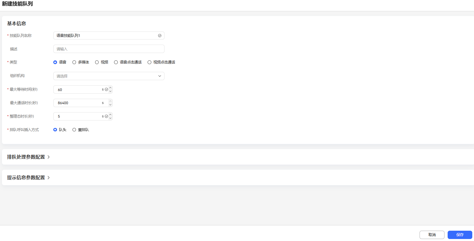

  3. 进入技能队列配置页面,根据表1配置语音技能队列。
    图1 技能队列界面
    表1 参数属性
    参数属性
    说明
    技能队列名称
    字节长度<=100。
    描述
    字符串长度<=255。
    类型
    取值范围:
    • 语音:专门处理语音类业务
    • 多媒体:专门处理多媒体业务
    • 视频:专门处理视频业务
    • 语音点击通话:协同多媒体业务使用,提供客户与座席进行文字交谈时,直接与座席进行音频通话的能力。
    • 视频点击通话:协同多媒体业务使用,提供客户与座席进行文字交谈时,直接与座席进行视频通话的能力。
    说明:
    点击通话类型的技能队列目前仅用于Web渠道。
    默认:语音
    子类型
    类型选择多媒体时,需要配置。
    租户开租时设置的“多媒体接入方式”为“分渠道接入”时才可见此参数。
    选择用于的渠道类型。取值范围:
    • EMAIL
    • WEB
    • SMS
    • WECHAT
    • FACEBOOK
    • TWITTER
    • LINE
    • WHATSAPP
    • INSTAGRAM
    • TELEGRAM
    组织机构
    为技能队列添加组织机构。
    取值范围:
    • 租户管理员:当前租户下的所有组织机构
    • 普通座席:
      • 租户级参数“租户是否开启组织间的数据强制隔离机制”设置为“是”时有读写权限的可访问组织机构。
      • 租户级参数“租户是否开启组织间的数据强制隔离机制”设置为“否”时所有组织机构及无组织机构。
    不选择组织机构则为无组织机构。
    最大等待时间(秒)
    默认:60
    单位:秒
    输入范围:1-60000
    最大通话时长(秒)
    对于人工业务,需要限制业务代表与用户的谈话时间。
    如果从客户拨号发起呼叫到通话结束挂机的时间超过此处设置的值,系统会自动释放呼叫。
    默认值:86400
    单位:秒
    输入范围:1-86400
    整理态时长(秒)
    当通话结束后,座席进入整理态的时长。
    超过该值,座席进入空闲状态,可以接听客户来电。
    最大整理态时长区间以5为间隔,若配置的值在[1,5)之间,则实际的最大整理态时长为5;若配置的值在[5,10)之间,则实际的最大整理态时长为10;若配置的值在 [10~15) 之间,则实际的最大整理态时长为15,依次类推。
    示例:此处配置为12,实际的最大整理态时长为15。
    默认:5
    单位:秒
    输入范围:0-3600
    排队呼叫插入方式
    呼叫座席拒接和超时未接回原技能队列排队时的排队方式。
    输入范围:
    • 队头:表示在同一个技能队列等待的用户中排在第一个。
    • 重排队:表示在同一个技能队列等待的用户中排在第一个或最后一个或中间。
    排队处理参数配置
    个性化配置。取值范围:
    • 排队超时处理配置
      • 排队超时处理配置
        • 释放(默认)
        • 转接
      • 转接类型
        • 技能队列
        • IVR
        默认为IVR,“类型”为“多媒体”时“转接类型”只有“技能队列”。
      • 请选择IVR/技能队列
    • 排队遇忙、溢出处理
      • 排队遇忙、溢出处理
        • 释放(默认)
        • 转接
      • 转接类型
        • 技能队列
        • IVR
      • 请选择IVR/技能队列
      • 转接队列占用率限制(%)
        即“转接类型”选择“技能队列”时的转接后队列的设备占用率。
        “设备占用率(%)”=(非空闲座席数/签入该队列的座席数)*70%+(排队的呼叫数目/“最大呼叫排队数目”)*30%。
        当“转接类型”取值选择为“技能队列”时该参数生效。
        当转接后队列实际设备占用率低于此处设置的值,系统才允许将呼叫转移到该队列中继续处理,否则呼叫将释放。
        取值范围0-100
      • 遇忙转接条件
        • 设备占用率(%)
        • 等待时长(秒):
      • 设备占用率阈值(%)/等待时长(秒)
        • 当“遇忙转接条件”设置为“设备占用率(%)”时“设备占用率阈值(%)”取值范围0-100
        • 当“遇忙转接条件”设置为“等待时长(秒)”时“等待时长(秒)”取值范围0-9999
      • 最大呼叫排队数据计算方法
        • 固定值:“最大呼叫排队数目”设置的值为“最大排队呼叫数”。
        • 按签入座席比例:“比例系数”的值除以100,再乘以签入座席数,得出的结果向上取整后作为技能队列允许的“最大排队呼叫数”。
      • 最大呼叫排队数目/比例系数
        • “类型”选择“语音”或“视频”:0-10000
        • “类型”选择“多媒体”或“语音点击通话”或“视频点击通话”:1-10000
    • 无人上班配置
      • 无人上班处理
        • 释放(默认)
        • 转接
      • 转接类型
        • 技能队列
        • IVR
      • 请选择IVR/技能队列
    说明:
    语音、视频、点击通话类型技能队列支持转接IVR和技能队列,多媒体类型的技能队列仅支持转接技能队列。
    转接的技能队列类型要与创建的技能队列类型一致。
    提示信息参数配置
    个性化配置。
    “类型”为“语音”和“视频”时才有此配置。
    取值范围:
    • 排队等待配置
      • 排队等待方式
        • 播放等待音(默认)
        • 自定义等待音
        • IVR
      • 请选择IVR/请选择等待音
    • 保持等待配置
      • 保持等待方式
        • 默认等待音(默认)
        • 自定义等待音
      • 请选择等待音
    • 业务代表应答方式配置
      • 业务代表应答方式
        • 报工号(默认)
        • 不报语音
        • 自定义报工号
    说明:
    等待音配置目前仅支持语音、视频类型的技能队列,多媒体、点击通话类型的技能队列该配置不展示。
