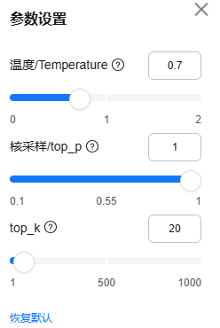

您还可以在页面左上方,单击“模型参数”,按需拖动或直接输入数值配置推理参数,获得更好的推理效果。单击“恢复默认”可以将参数值调回默认值。
图8 设置推理参数
表3 参数设置
参数
说明
取值样例
温度/Temperature
设置推理温度,用于控制生成文本的随机性和创造性,Temperature数值越大随机性越大。
  • 数值较低,输出结果更加集中和确定。
  • 数值较高,输出结果更加随机,更有创意性。
取值范围:0~2
默认值:不同模型的默认值不同,请以实际环境为准。
0.7
核采样/top_p
设置推理核采样,用于调整输出文本的多样性。top_p数值越大,生成文本的多样性就越高。
  • 数值较低,输出可选的tokens类型越少,更有确定性。
  • 数值较高,输出可选的tokens类型越多,更有多样性。
取值范围:0.1~1
详细解释:top_p可以设置tokens候选列表的大小,将可能性之和刚好超过设定值P的top tokens列入候选名单,然后从候选名单中随机采样,生成一个token。
top_k
用于控制输出tokens的多样性。top_k值越大输出的tokens类型越丰富。选择在模型的输出结果中选择概率最高的前K个结果。
取值范围:1~1000
默认值:20
详细解释:top_k可以设置保留概率最高的前K个tokens,从中随机抽取一个token作为最终输出。这种方法可以限制输出序列的长度,并仍然保持样本的一定多样性。
20
