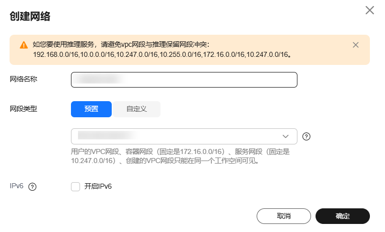

步骤一:创建网络
资源池网络是承载ModelArts资源池节点的网络连接,基于华为云的VPC进行封装,对用户仅提供网络名称以及CIDR网段的选择项。为了防止在打通VPC的时候有网段的冲突,资源池网络提供了多个CIDR网段的选项,用户可以根据自己的实际情况进行选择。
虚拟私有云VPC是一套为实例构建的逻辑隔离的、由用户自主配置和管理的虚拟网络环境。为云服务器、云容器、云数据库等资源构建隔离的、用户自主配置和管理的虚拟网络环境,提升用户资源的安全性,简化用户的网络部署。
单用户最多可创建15个网络。创建网络操作步骤如下。
  1. 登录ModelArts管理控制台,在左侧菜单栏中选择“资源管理 > 专属算力资源 > 资源池”。
  2. 在“资源池网络”页签单击“创建资源池网络”。
  3. 在“创建网络”弹窗中填写网络信息。
    • 网络名称:创建网络时默认生成网络名称,也可自行修改。
    • 网段地址:可选“预置网段”和“自定义网段”。
      自定义网络,建议使用网段:10.0.0.0/8~24、172.16.0.0/12~24、192.168.0.0/16~24,子网掩码可选范围8-28。
      如您要使用模型部署,请避免 VPC 网段与推理保留网段冲突:192.168.100.0/24,10.255.0.0/20。
      如您要使用SFS Turbo文件系统,请避免VPC网段与SFS Turbo文件系统网段冲突:
      • SFS Turbo 文件系统选择网段 192.168.x.x 时,建议将网络配置为 10.x.x.x 网段。
      • SFS Turbo 文件系统选择网段 172.x.x.x 时,建议将网络配置为 10.x.x.x 网段。
      • SFS Turbo 文件系统选择网段 10.x.x.x 时,建议将网络配置为 192.168.x.x 网段。
      网段设置以后不能修改,避免与将要打通的VPC网段冲突。可能冲突的网段包括:
      • 用户的VPC网段
      • 容器网段(固定是172.16.0.0/16)
      • 服务网段(固定是10.247.0.0/16)
    • IPv6:开启IPv6功能后,将自动为子网分配IPv6网段,暂不支持自定义设置IPv6网段,该功能一旦开启,将不能关闭。(如果创建网络时未勾选开启IPv6,也可在创建网络后在操作列单击“更多>启用IPv6”,如图1)
    图1 启用IPv6
  4. 确认无误后,单击“确定”。
    网络创建后,可在资源池网络页面查看已创建的网络。

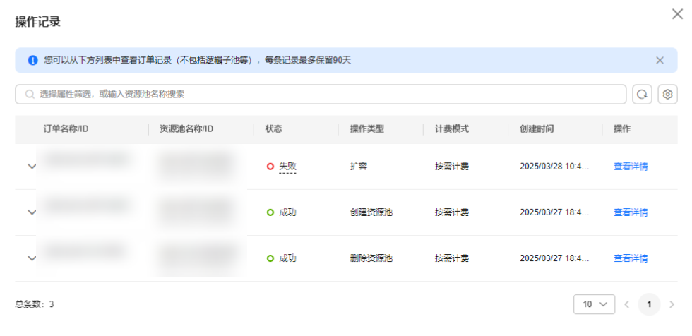

    • 当资源池创建成功后,资源池的状态会变成“运行中”。
    • 可以将鼠标放在“创建中”字样上,查看当前创建过程详情。如果单击查看详情,可跳转到“操作记录”中。
    • 可以在资源池列表左上角“操作记录”中查看资源池的任务记录。
      图4 查看资源池状态
