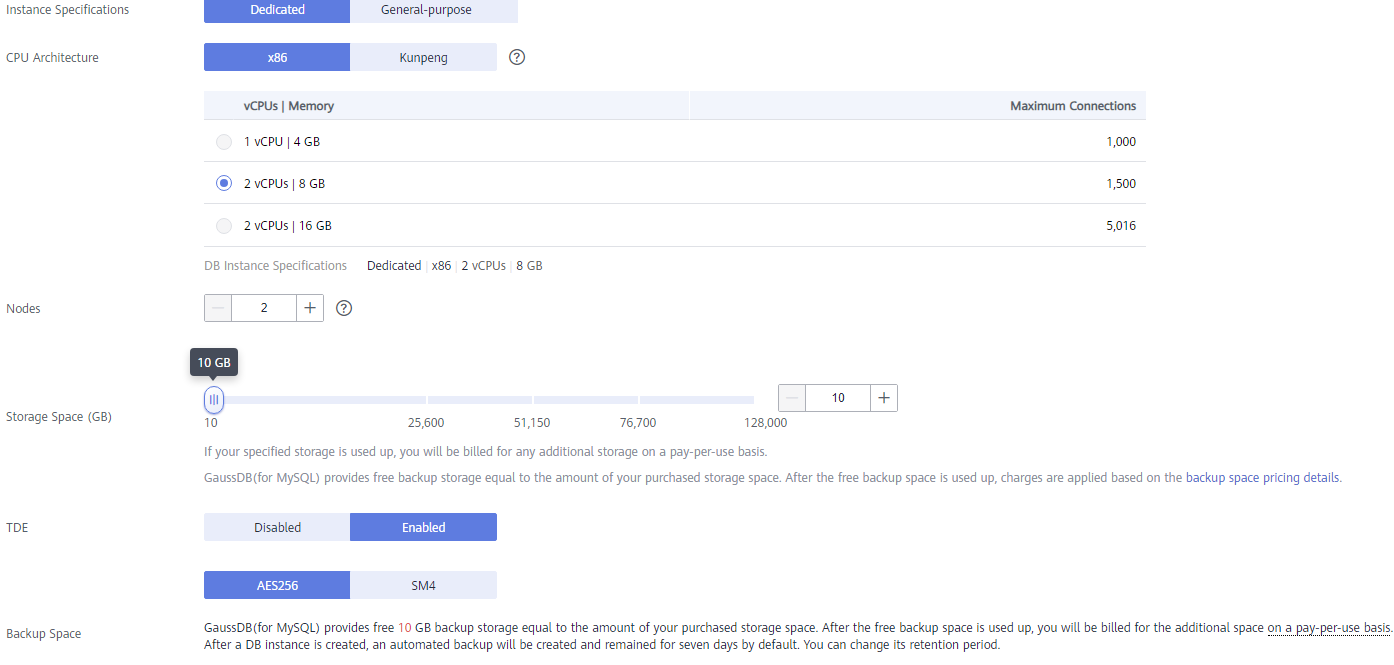

    Figura 1 Especificações e armazenamento de uma instância de BD anual/mensal
    Tabela 2 Especificações e armazenamento
    Parâmetro
    Descrição
    Instance Specifications
    TaurusDB é um banco de dados nativo da nuvem que usa o armazenamento compartilhado. Para garantir que as instâncias sejam executadas de forma estável sob alta pressão de leitura/gravação, TaurusDB controla os picos de leitura/gravação de instâncias com base nas especificações da instância. Para obter detalhes sobre como selecionar especificações, consulte Livro branco sobre desempenho.
    Para obter mais informações sobre especificações, consulte Especificações de instância.
    Depois que uma instância de banco de dados é criada, você pode alterar suas vCPUs e memória. Para mais detalhes, consulte Alteração das vCPUs e da memória de uma instância de banco de dados ou de um nó.
    CPU Architecture
    Selecione x86 ou Kunpeng.
    • x86: as instâncias x86 usam processadores Intel® Xeon® Scalable e apresentam desempenho de computação robusto e estável. Ao trabalhar em redes de alto desempenho, as instâncias fornecem o desempenho e a estabilidade adicionais que as aplicações de classe empresarial exigem.
    • Kunpeng: as instâncias de Kunpeng usam processadores Kunpeng 920 e NICs inteligentes de alta velocidade 25GE para redes poderosas de computação e alto desempenho, tornando-as uma excelente escolha para empresas que precisam de serviços em nuvem econômicos, seguros e confiáveis.
    Nodes
    Número total de um nó primário e réplicas de leitura que você criou para a instância. Você pode criar até 9 réplicas de leitura para uma instância anual/mensal por vez.
    Depois que uma instância de banco de dados é criada, você pode adicionar réplicas de leitura com base nos requisitos de serviço. Até 15 réplicas de leitura podem ser criadas para uma instância de banco de dados. Para mais detalhes, consulte Adição de réplicas de leitura a uma instância de BD.
    Storage Space (GB)
    Ele contém a sobrecarga do sistema necessária para inodes, blocos reservados e operações de banco de dados.
    O espaço de armazenamento varia de 40 GB a 128.000 GB e deve ser um múltiplo de 10. Depois que uma instância de banco de dados é criada, você pode alterar seu espaço de armazenamento.
    NOTA:
    Se você deseja criar uma instância de BD com armazenamento de pelo menos 10 GB, envie uma aplicação escolhendo Service Tickets > Create Service Ticket no canto superior direito do console de gerenciamento.
    TDE
    Transparent Data Encryption (TDE) criptografa arquivos de dados e arquivos de backup usando certificados para implementar criptografia e descriptografia de I/O em tempo real. Essa função protege efetivamente a segurança de bancos de dados e arquivos de dados.
    Depois que o TDE for ativado, você precisará selecionar o algoritmo criptográfico AES256 ou SM4 conforme necessário.
    NOTA:
    Backup Space
    O TaurusDB fornece espaço de backup gratuito igual à quantidade de armazenamento usado. Depois que o espaço de backup gratuito for usado, você será cobrado pelo espaço adicional em uma base de pagamento por uso.
    Se você comprar X GB de armazenamento cobrado anualmente/mensalmente e Y GB de armazenamento cobrado em uma base de pagamento por uso, você receberá (X + Y) GB de espaço de backup gratuitamente.
