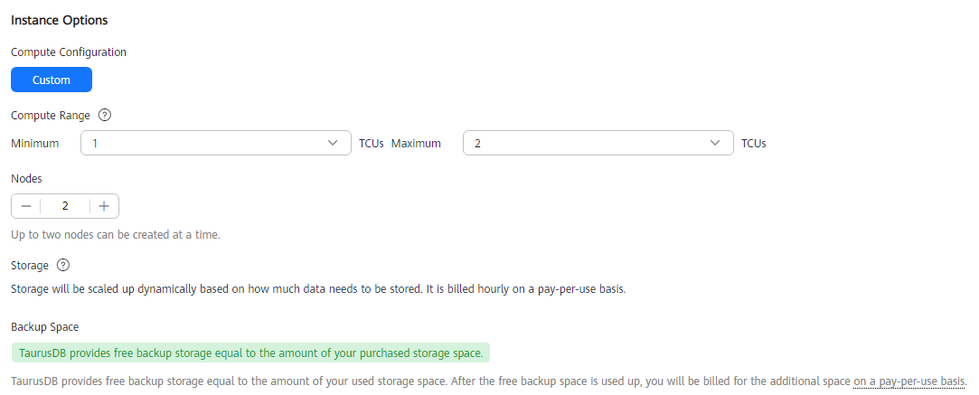

Compute Configuration
Atualmente, apenas Custom é suportado.
Compute Range
1 TCU é aproximadamente igual a 1 vCPU e 2 GB de memória.
Intervalo de valores: 1 TCU a 32 TCUs
Nodes
Número total de um nó primário e réplicas de leitura que você criou para a instância. Você pode criar até 8 nós por vez.
Storage Space
Ele contém a sobrecarga do sistema necessária para inodes, blocos reservados e operações de banco de dados.
O armazenamento será ampliado dinamicamente com base na quantidade de dados que precisam ser armazenados e é cobrado por hora com base no pagamento conforme o uso.
Backup Space
O TaurusDB fornece espaço de backup gratuito igual à quantidade de armazenamento usado. Depois que o espaço de backup gratuito for usado, você será cobrado pelo espaço adicional em uma base de pagamento por uso.

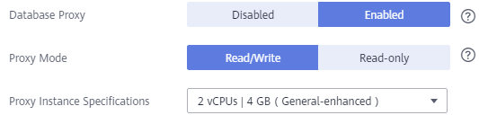

Database Proxy
É ativado por padrão. Depois que o proxy de banco de dados for ativado, você poderá usar o endereço IP de uma instância de proxy para se conectar à sua instância de BD.
NOTA:- Para usar essa função, envie uma solicitação escolhendo Service Tickets > Create Service Ticket no canto superior direito do console de gerenciamento.
- Você também pode criar instâncias de proxy após a criação de uma instância de BD. Para mais detalhes, consulte Etapa 1: criar uma instância de proxy.
Proxy Mode
Você pode selecionar Read/Write ou Read-only, conforme necessário.
- Read/Write: todas as solicitações de gravação são encaminhadas apenas para o nó primário e todas as solicitações de leitura são encaminhadas para os nós selecionados com base nos pesos de leitura.
- Read-only: o nó primário não processa solicitações de gravação e leitura, e todas as solicitações de leitura são encaminhadas para as réplicas de leitura selecionadas com base nos pesos de leitura.
Proxy Instance Specifications
Você pode selecionar as especificações da instância de proxy conforme necessário.

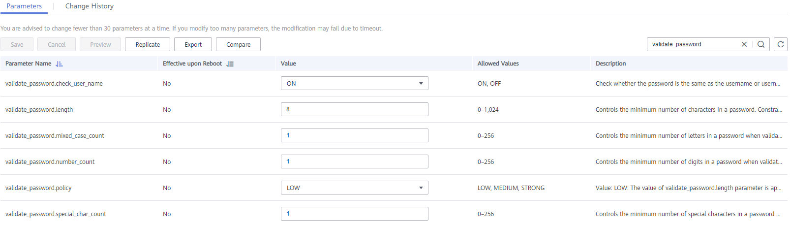

Deve ter de 8 a 32 caracteres e conter pelo menos três dos seguintes: letras maiúsculas, letras minúsculas, dígitos e caracteres especiais (~!@#%^*-_=+?,()&$|.). Digite uma senha forte e altere-a periodicamente para melhorar a segurança e se defender contra ameaças como tentativas de quebra de força bruta.
AVISO:Se você selecionar um modelo de parâmetro personalizado durante a criação da instância, a senha do administrador deverá estar em conformidade com os valores dos parâmetros de validate_password no modelo de parâmetro personalizado. Caso contrário, a criação da instância falhará.
Para verificar os valores dos parâmetros, vá para a página Parameter Templates, localize o modelo de parâmetro de destino e clique em seu nome. No canto superior direito da página, pesquise validate_password.Figura 5 Verificar os parâmetros relacionados à senha
Mantenha esta senha segura. Se ela for perdida, o sistema não poderá recuperá-la.
Depois que uma instância é criada, você pode redefinir essa senha. Para mais detalhes, consulte Redefinição da senha de administrador.

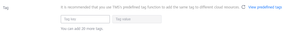

Tag
Marca uma instância de BD. Este parâmetro é opcional. Adicionar tags às instâncias de BD ajuda você a identificar e gerenciar melhor as instâncias de BD. Cada instância de BD pode ter até 20 tags.
Depois que uma instância de banco de dados for criada, você poderá visualizar seus detalhes de tag na guia Tags. Para mais detalhes, consulte Gerenciamento de tags.
