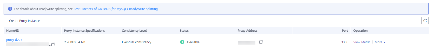

Após a conclusão da criação da instância de proxy, você poderá exibir a instância de proxy criada na página Database Proxy.
Figura 1 Visualização da instância de proxy criada

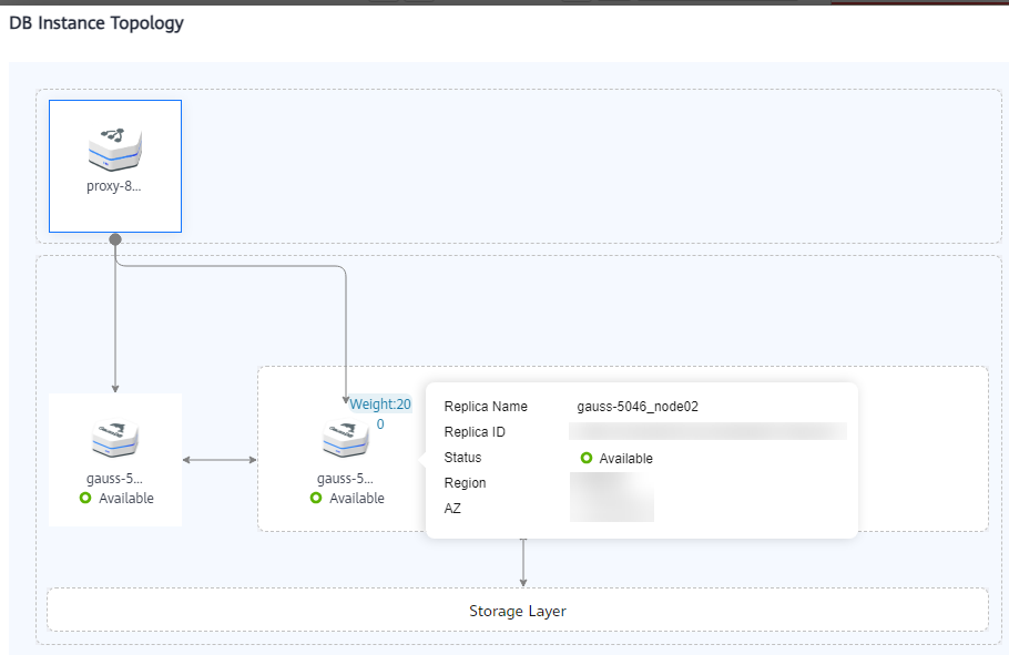

Clique em Basic Information no painel de navegação. Clique em
no canto superior direito da página e selecione View Instance Topology. Na topologia da instância, você pode exibir os nós do banco de dados vinculados à instância de proxy. Você pode mover o ponteiro para um nome de nó para exibir seus detalhes.
Figura 2 Exibição de informações sobre nós vinculados a uma instância de proxy

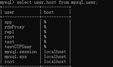

- Depois que a instância for conectada, execute a seguinte instrução SQL para verificar se o host da conta de banco de dados atual contém um endereço de proxy:
SELECT user,host FROM mysql.user;

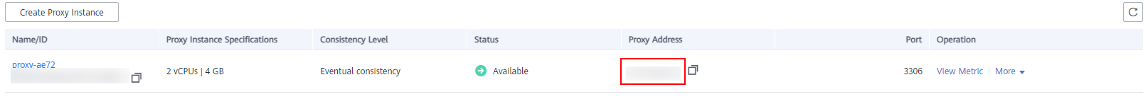

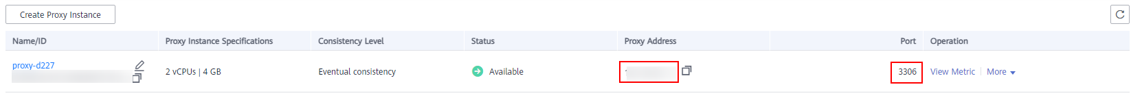

Para obter o endereço do proxy:
Clique no nome da instância de TaurusDB. No painel de navegação, escolha
Database Proxy. Na lista de instâncias de proxy, visualize o endereço do proxy.
Figura 3 Visualização de um endereço de proxy

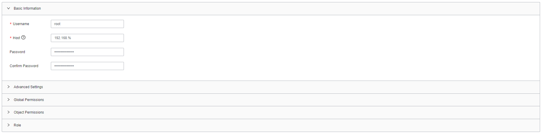

- Se o host não contiver o bloco CIDR ao qual a instância de proxy está vinculada, atribua as permissões de acesso remoto ao host.
Por exemplo, se você quiser se conectar à instância de TaurusDB usando 192.168.0 como usuário root, defina Host como 192.168.% na página de gerenciamento de usuários do DAS. Para obter detalhes, consulte Edição de um usuário.
Figura 4 Configuração de um endereço IP de host

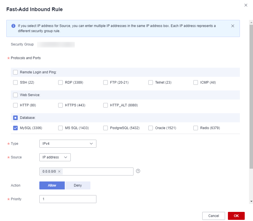

Etapa 3: verificar regras de grupo de segurança
Você precisa garantir que as regras de entrada e saída permitam o acesso do endereço de proxy. O número da porta padrão é 3306.

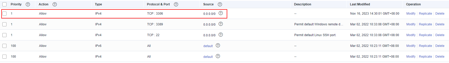

- Na área Network Information, clique no nome do grupo de segurança no campo Security Group.
- Na guia Inbound Rules, verifique se o acesso pela porta 3306 é permitido por padrão.
Figura 5 Permitir o acesso por meio da porta 3306
Se não houver tal regra, clique em Fast-Add Rule. Na caixa de diálogo exibida, selecione MySQL (3306) e clique em OK.
Figura 6 Adição rápida da porta 3306

- Visualize o endereço e a porta do proxy no console de TaurusDB.
Clique no nome da instância de TaurusDB. No painel de navegação, escolha Database Proxy. Na lista de instâncias de proxy, visualize o endereço e a porta do proxy.
Figura 7 Visualização de um endereço e porta de proxy
