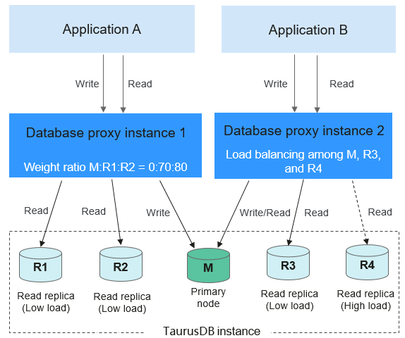

- Várias instâncias de proxy
Para isolar cargas de trabalho umas das outras, você pode criar até quatro instâncias de proxy para uma instância de TaurusDB. Diferentes aplicações podem se conectar a diferentes instâncias de proxy, conforme necessário. As réplicas de leitura associadas das instâncias de proxy processam solicitações de leitura de diferentes aplicações para isolamento de carga de trabalho.
Figura 2 Separação de leitura/gravação com várias instâncias de proxy
