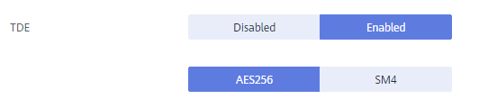

- Vá para a página Comprar instância de BD.
- Na página exibida, defina TDE como Enabled e selecione o algoritmo criptográfico correspondente. Figura 1 Ativação de TDE
- Depois que a instância de BD for criada, clique no nome da instância de BD para acessar a página Basic Information e exibir o status do TDE.
