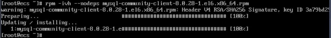

  2. 执行以下命令安装MySQL客户端。
    rpm -ivh --nodeps mysql-community-client-8.0.24-1.el6.x86_64.rpm
    图5 安装客户端
    • 如果安装过程中报conflicts,可增加replacefiles参数重新安装,如下:
      rpm -ivh --replacefiles mysql-community-client-安装包版本号-1.el6.x86_64.rpm
    • 如果安装过程中提示需要安装依赖包,可增加nodeps参数重新安装,如下:
      rpm -ivh --nodeps mysql-community-client-安装包版本号-1.el6.x86_64.rpm

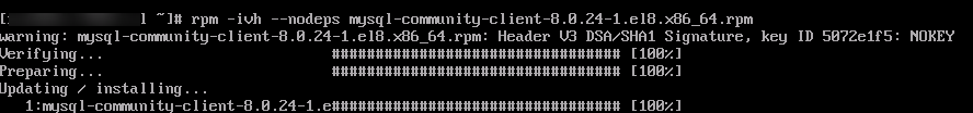

    rpm -ivh --nodeps mysql-community-client-8.0.24-1.el8.x86_64.rpm
      rpm -ivh --replacefiles mysql-community-client-安装包版本号-1.el8.x86_64.rpm
      rpm -ivh --nodeps mysql-community-client-安装包版本号-1.el8.x86_64.rpm
