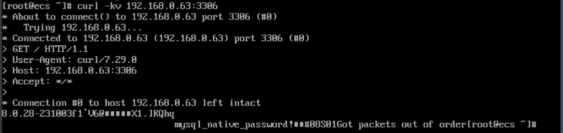

  4. 在ECS上测试是否可以正常连接到TaurusDB实例读写内网地址和端口。
    curl -kv 内网地址:端口
    示例:
    curl -kv 192.168.6.144:3306
    • 如果可以通信,说明网络正常。
      图5 网络正常

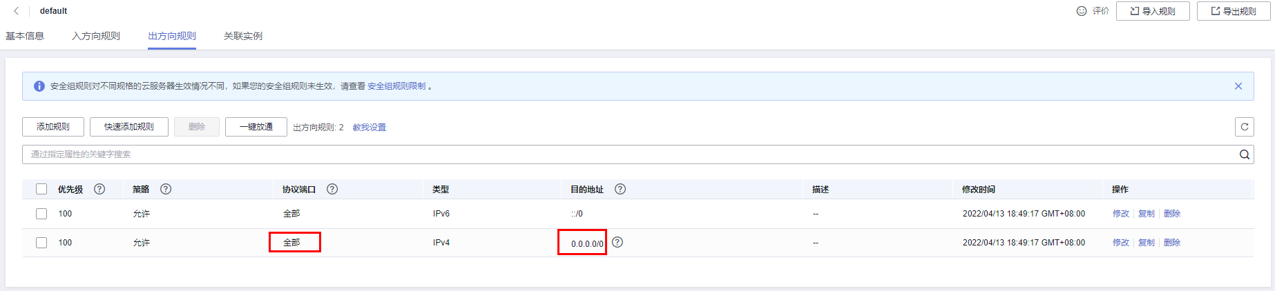

      • 查看ECS的安全组的出方向规则,如果目的地址不为“0.0.0.0/0”且协议端口不为“全部”,需要将TaurusDB实例的读写内网地址和端口添加到出方向规则。
        图6 ECS的安全组

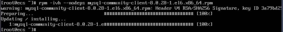

  2. 执行以下命令安装MySQL客户端。
    rpm -ivh --nodeps mysql-community-client-8.0.24-1.el8.x86_64.rpm
    图7 安装MySQL客户端

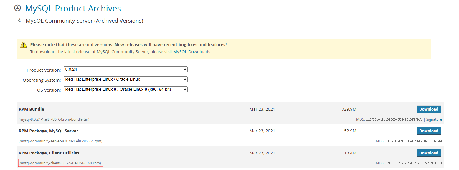

    打开链接,以mysql-community-client-8.0.24-1.el8.x86_64.rpm为例,下载安装包。
    图8 下载MySQL 8.0安装包
    建议您下载的MySQL客户端版本高于已创建的TaurusDB实例中数据库版本。
