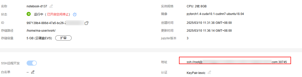

    图7 Notebook实例详情
    表2 Notebook实例详情说明
    页签名称
    说明
    基本信息
    展示Notebook实例的基础信息(名称、ID、标签、描述、自动停止等)、资源配置(资源池、实例规格等)、环境配置(镜像、WebIDE等)、存储配置(系统盘、数据盘类型等)、访问配置和网络配置。

专属池的部分Notebook实例以root用户身份启动。具体说明如下:
  • 当以root用户身份登录终端时,系统会自动执行source /home/ma-user/.bashrc命令,以同步ma-user用户的环境变量。如果需要禁用此功能,可以通过在自定义镜像中设置环境变量export DISABLE_MA_USER_BASHRC=true,即可阻止加载/home/ma-user/.bashrc文件。
  • 以root用户启动的实例,仅支持使用root用户进行SSH远程连接。在Notebook实例详情页的“基本信息”页签可以查看SSH远程开发地址。
    图9 使用root用户进行SSH远程连接
