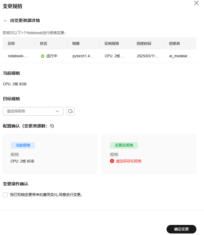

变更Notebook实例运行规格
ModelArts允许用户在同一个Notebook实例中切换节点运行规格,方便用户灵活调整规格资源。只有处于“停止”“运行中”“启动失败”的Notebook实例才能变更规格。
  1. 登录ModelArts管理控制台,在左侧菜单栏按需选择以下操作。
    • 新版控制台:选择模型开发与训练 > Notebook,进入“Notebook”页面。
    • 旧版控制台:选择开发空间 > Notebook,进入“Notebook”页面。
  2. 在Notebook列表,单击目标Notebook实例“操作”列的更多 > 变更实例规格
  3. “变更实例规格”页面,按需选择目标规格,勾选“我已知晓变更可能存在的风险,同意进行变更。”,单击“确认”
    变更成功后,在Notebook页面的“实例规格”列,可以查看变更后的规格。
