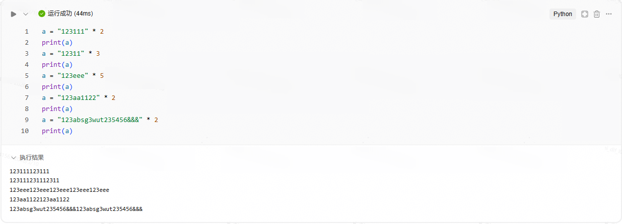

  5. 单击,选择“运行单元格”,会运行整个单元格的代码,运行完成后,显示运行成功,查看执行结果。如果代码执行失败,可以在执行结果中查看可能失败的原因。

    a = "123111" * 2
    print(a)
    a = "12311" * 3
    print(a)
    a = "123eee" * 5
    print(a)
    a = "123aa1122" * 2
    print(a)
    a = "123absg3wut235456&&&" * 2
    print(a)
    图3 执行结果示例3

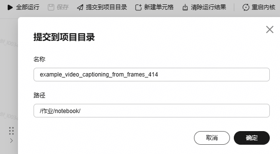

从环境目录提交到项目目录
如果是新建的Notebook,则需要先从环境目录提交到项目目录。
  1. 进入Notebook作业开发界面。
  2. 单击右侧单元格最上方的,弹出“提交到项目目录”对话框。
  3. 输入Notebook作业的“名称”和“路径”。
    图9 提交到项目目录
    • 名称只能包含:英文字母、数字、中文、中划线、下划线和点号。
    • 名称可以自定义。
    • 指定一个Notebook作业存放的路径。
  4. 单击“确定”。
  5. 在作业目录树查看提交的Notebook作业。
