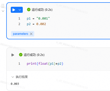

如果Notebook作业要进行参数运算,请在Notebook作业的parameters单元格的下一个新的单元格进行参数运算,请勿在参数单元格做计算。具体示例如下所示。
图1 作业参数运算示例
作业参数是字符串形式,涉及参数运算,需要进行类型转换后,再进行运算。
