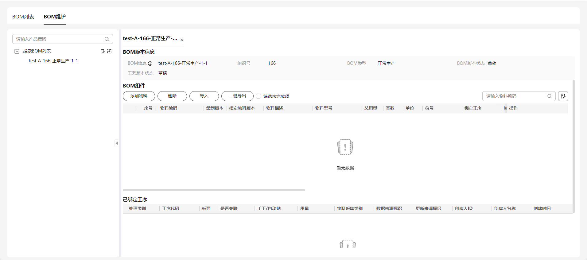

    系统弹出对应的BOM维护窗口。
    图2 BOM维护
  3. 在BOM维护窗口中,添加BOM组件(物料)。
