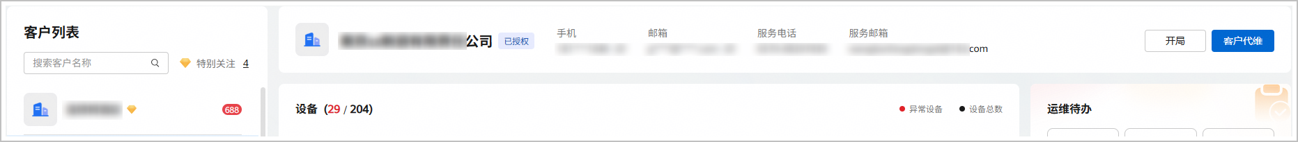

  4. 在左侧客户列表中选择对应客户,在该客户信息区域右侧选择“开局”
  5. 单击“站点创建”

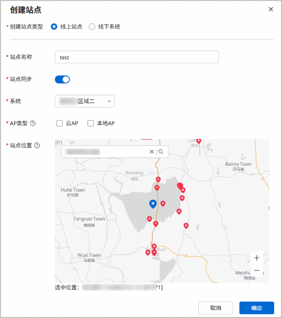

  6. 设置以下站点参数后,单击“确定”
    • 创建站点类型:选择“线上站点”
    • 站点名称:自定义。
    • 站点同步系统:开启站点同步,并选择需要同步此站点的其他实例云管系统。
      如果登录iMasterCloud后进入的全局实例(浏览器地址栏中的域名含“global-portal”字样),显示此参数,其他实例不显示此参数。
    • AP类型:根据待纳管的AP设备类型选择,站点类型一经选择并确认后将无法修改。
      • “云AP”:用于纳管云AP设备;
      • “本地AP”:用于纳管Fit AP设备。
    • 站点位置:自定义。

  5. 设置以下站点参数后,单击“确定”
    • 创建站点类型:选择“线上站点”
    • 站点名称:自定义。
      • “云AP”:用于纳管云AP设备;
    • 站点位置:自定义。
