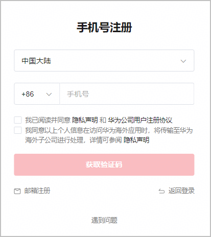

    1. iMasterCloud官网,单击页面右上角的“注册”

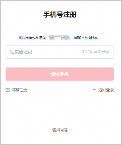

    2. 输入手机号码/邮箱(请使用中国大陆的手机号码)。阅读并勾选协议,单击“获取验证码”。
    3. 输入收到的短信验证码/邮件验证码,下图以手机号注册为例。

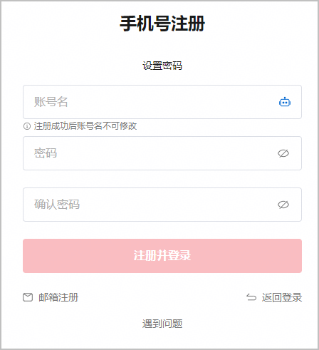

    4. 设置账号名/账号密码,单击“注册并登录”
      密码要求如下:
      • 不能包含账号名、手机号码的正倒序。
      • 至少包含8个字符。
      • 必须包含字母、数字、英文特殊字符(!@#$%&*()-_/?<>.+=)。
      • 不能包含3个及以上连续相同的字符。

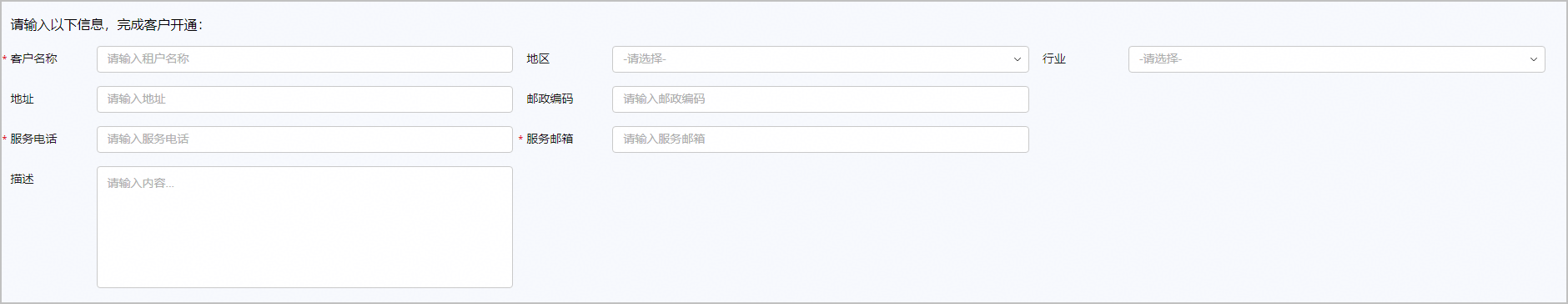

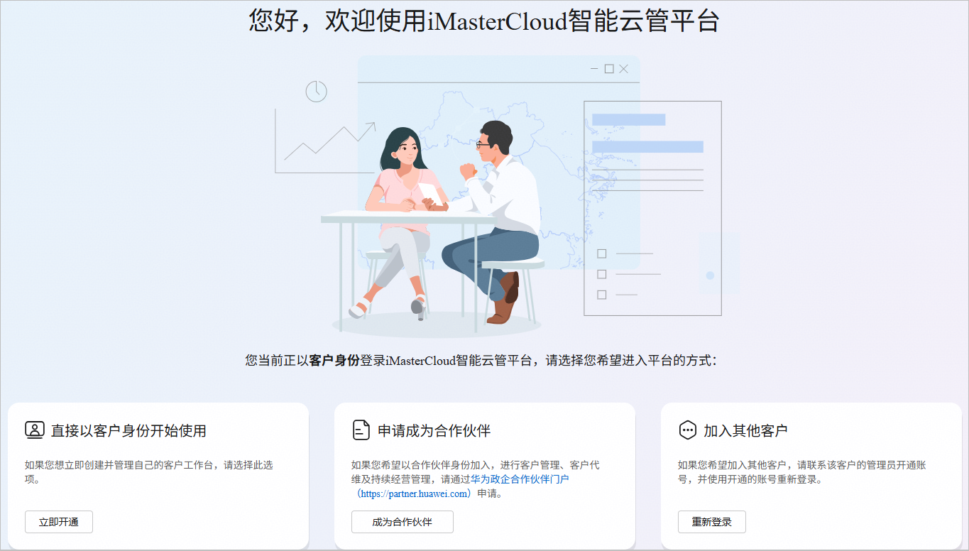

  3. 在“直接以客户身份开始使用”卡片中单击“立即开通”,填写客户信息,单击“确认”。系统提示开通成功并自动跳转至登录页面。
    图1 普通客户登录
    图2 填写客户信息

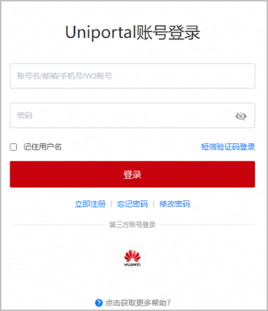

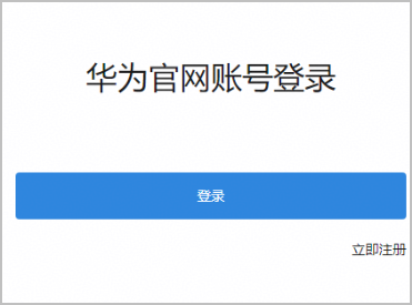

    进入iMasterCloud官网,单击页面右上角的“登录”,默认为华为官网账号登录,单击“登录”。在Uniportal账号登录页面,输入账号名、密码,单击“登录”
    图3 华为官网账号
    图4 Uniportal账号登录

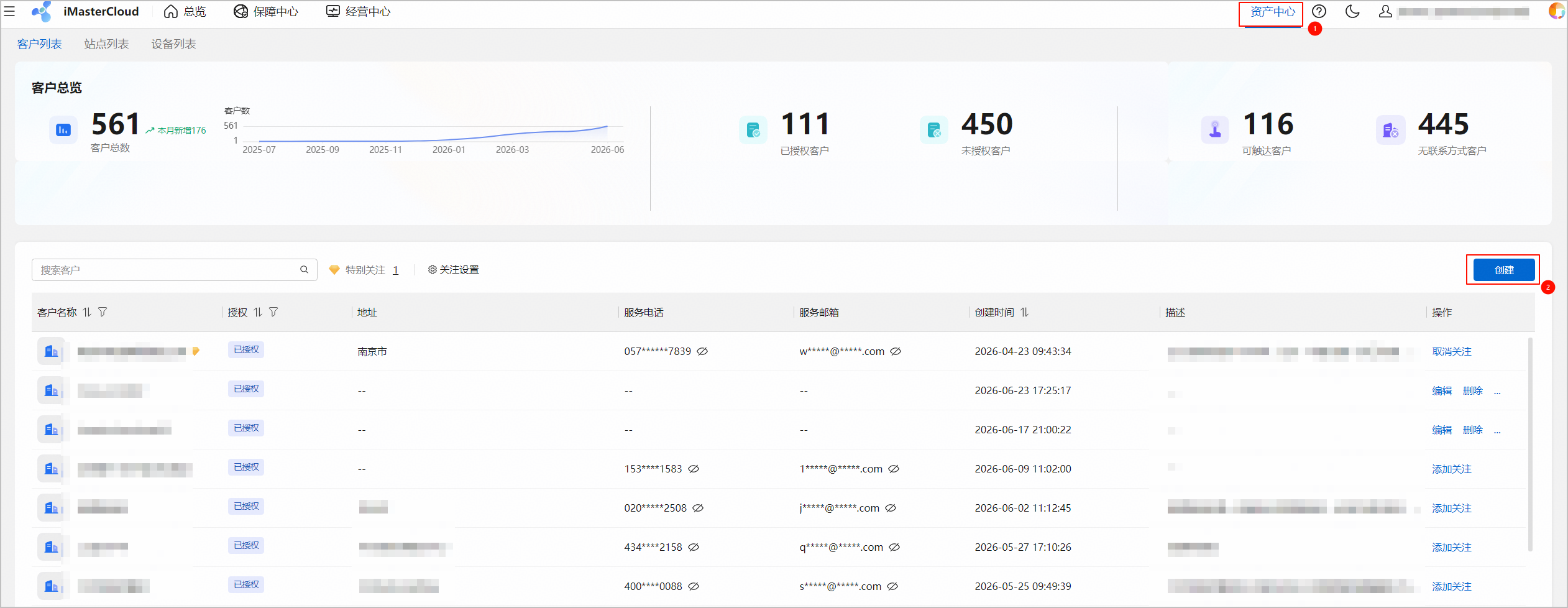

  1. 伙伴账号登录iMasterCloud官网

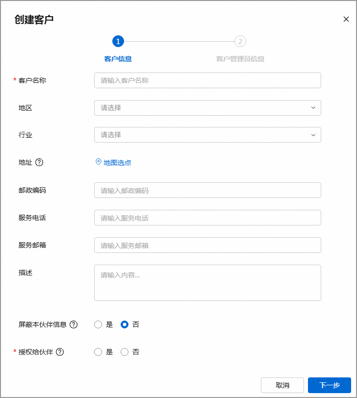

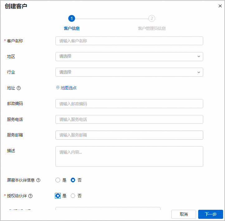

  2. 在页面顶部主菜单中选择“资产中心”,单击客户列表右上角的“创建”
  3. 填写客户信息后单击“下一步”
    图5 客户信息
    • 创建客户时,“授权给伙伴”开关为必选,且默认为空。
      • 选择“是”则开启授权。
        • 需要选择委托到期时间并勾选风险告知协议,系统将自动审批通过并创建客户代维关系。
        • 默认自动委托当前新建客户的所有角色。
        • 客户创建完成后,客户因新购买的服务而产生的服务类角色会自动委托给伙伴
        • 客户首次登录时,系统弹窗提示委托确认信息,包括客户当前代维状态及委托伙伴信息、委托到期时间等,请客户认真阅读后单击“确认”
      • 选择“否”则关闭授权。
    • 创建客户时,“屏蔽本伙伴信息”开关默认为“否”不开启。选择“是”则客户不感知当前伙伴信息,在客户个人中心无法查看所属伙伴信息。

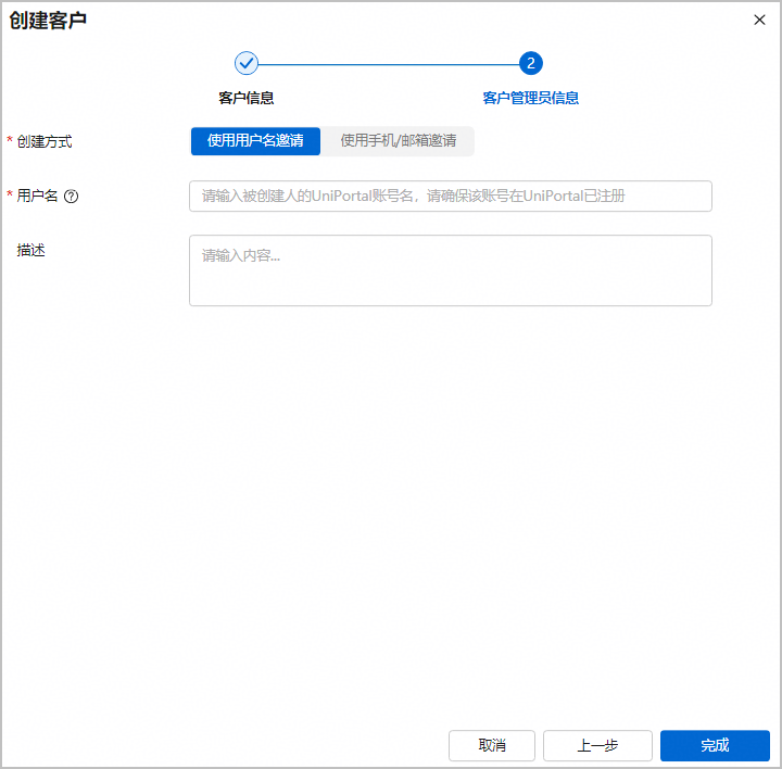

    • 使用用户名邀请,参见如下操作:
      根据表1设置用户信息,单击“完成”
      图6 创建Uniportal用户(用户名邀请)
      表1 Uniportal用户参数表(用户名创建)
      参数
      说明
      创建方式
      使用用户名邀请:通过用户名创建用户。
      用户名
      请填写Uniportal账号的同名用户名。
      该用户名需满足在Uniportal系统存在且在iMasterCloud系统中不存在,创建时不需要填写手机号码、邮箱,该用户首次登录iMasterCloud系统时相关信息会自动从Uniportal系统同步至iMasterCloud系统。
      描述
      描述信息。
      使用Uniportal用户名创建的用户在用户列表中直接显示为“已激活”状态,不需要链接激活。

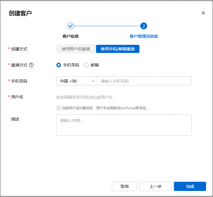

    • 使用手机/邮箱邀请,参见如下操作:
      1. 根据表2设置用户信息,单击“完成”
        图7 创建Uniportal用户(手机/邮箱邀请)
        表2 Uniportal用户参数表(手机/邮箱邀请)
        参数
        说明
        创建方式
        使用手机/邮箱邀请:支持手机号码、邮箱二选一发送激活链接,激活链接的生效时长当前固定24h,链接失效后无法再激活,需将鼠标移至页面右上方用户账号位置,单击客户邀请 进入客户邀请页面,重新刷新并发送激活链接通知用户再次激活。
        邀请方式
        选择“手机号码”或“邮箱”。
        手机号码或邮箱
        设置“手机号码”或“邮箱”,方便及时接收iMasterCloud系统发送的邀请链接并及时激活用户。
        描述
        描述信息。
        使用手机/邮箱邀请创建Uniportal用户时:
        • 手机绑定激活时需确保使用的手机号已绑定Uniportal账号,邮箱激活时需确保使用的邮箱已绑定Uniportal账号。
        • 如果用户为“已激活”,则用户名会自动展示为Uniportal账号名。
        • 如果用户为“待激活”,则展示临时用户名为“手机号码/邮箱+后缀(unregister)”,当成功激活以后,用户名会自动刷新为Uniportal账号名。

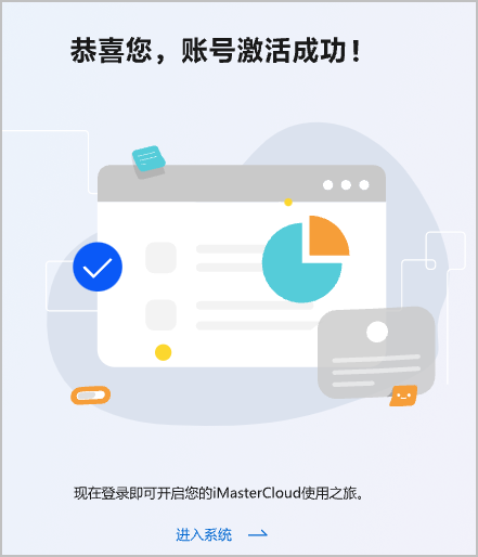

      邀请链接发送成功后,用户需单击短消息或邮箱中的“邀请链接”激活账号:
      • 激活账号成功后,在提示页面下方单击“进入系统”,可跳转至Uniportal登录页面。
      • 待激活状态的用户,可在页面右上角单击用户头像,选择“客户邀请”,在邀请列表中选择目标客户,单击用户对应“操作”列的,在弹出的“查看邀请链接”对话框中单击链接后方的刷新链接,然后单击“操作”列的,重新发送邀请链接至用户手机或邮箱用于激活用户。
      • 可将鼠标移至页面右上方用户账号位置,单击客户邀请 进入客户邀请页面,在客户邀请列表中查看账号的“激活状态”。

  6. 使用已创建的用户登录iMasterCloud系统:
    1. 进入iMasterCloud官网,单击页面右上角的“登录”,默认为华为官网账号登录,如图9所示,单击“登录”。
      图9 华为官网账号
    2. 进入华为官网账号登录页面,输入账号名/邮箱/手机号码/W3账号、密码,单击“登录”,如图10所示。
      图10 Uniportal账号登录

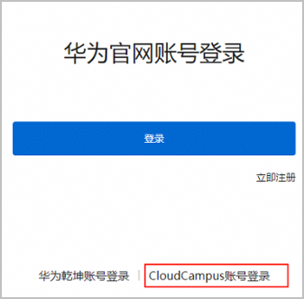

    2. iMasterCloud 智能云管平台的登录页面,单击“CloudCampus账号登录”,如图11所示。
      图11 CloudCampus账号
    3. CloudCampus账号登录首页,如图12所示,输入用户名(支持输入“用户名”或“客户/用户名”两种)、密码,单击“登录”如果账号已开启双重验证,则需再次输入手机号码或邮箱验证码,验证通过后单击“登录”
