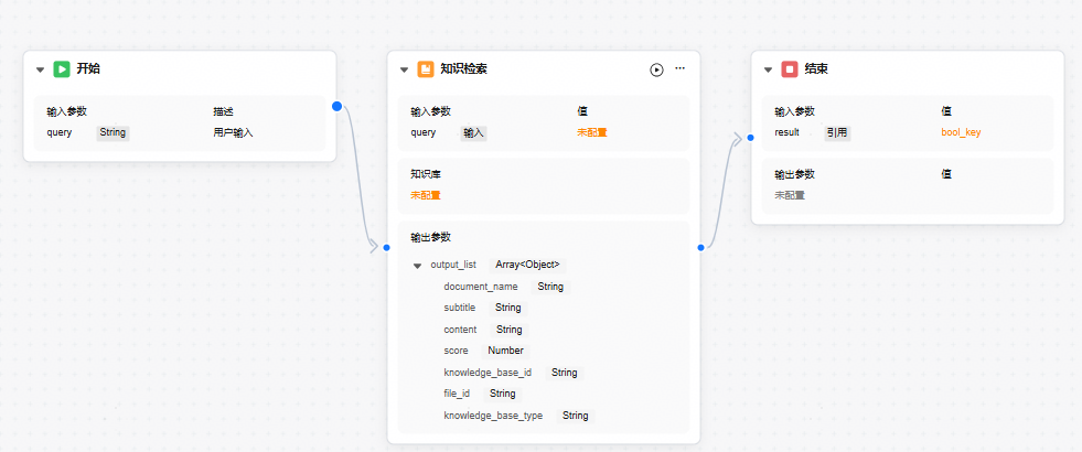

在工作流编辑页面,单击下方“添加节点”,选择“知识检索”节点。
图1 添加知识检索节点

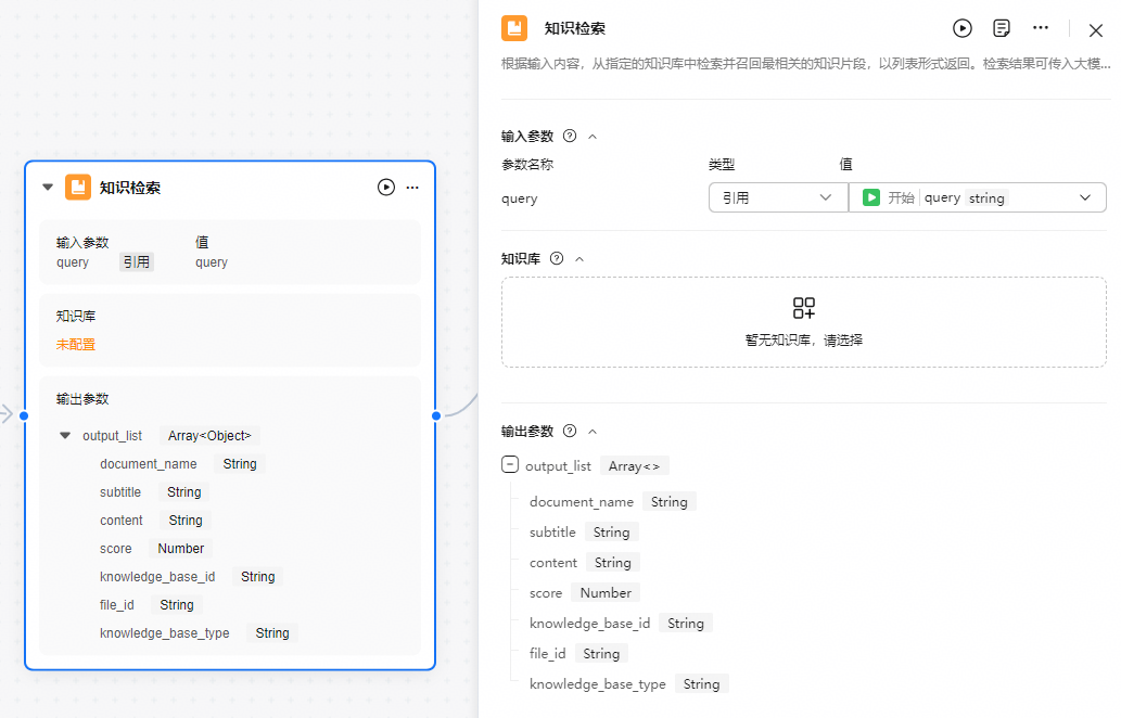

配置知识检索节点
配置知识检索节点的详细参数说明如下:
表1 配置项总览
配置参数
说明
输入参数
固定只有1个且名称为query(不可修改),类型为String,表示待检索的问题。通常引用开始节点作为搜索词。

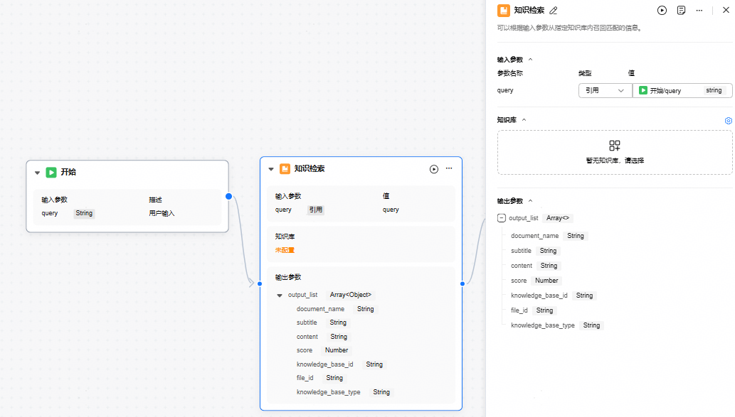

图2 配置输入参数

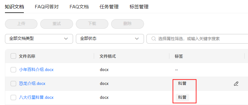

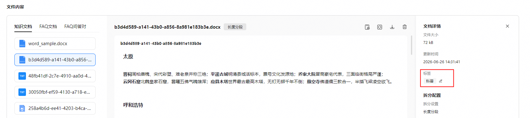

创建知识库过程中,对于“知识文档”类型的文件,可以配置文档标签。工作流中的“知识检索”节点,通过标签控制检索范围,用来提高检索的准度,避免不相关文档的干扰。

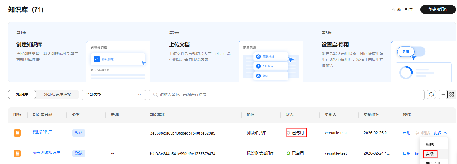

图3 在知识库中添加文档标签

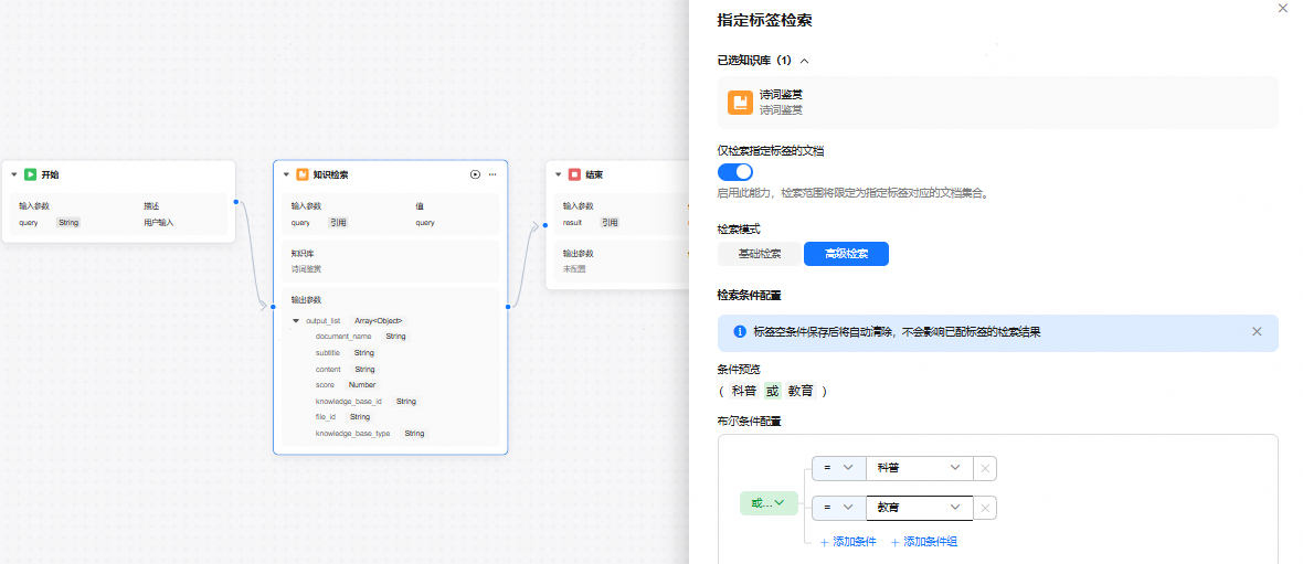

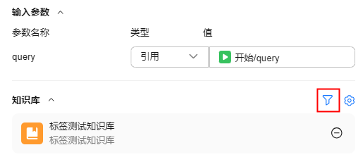

图4 在工作流节点中启用标签配置
配置检索标签时,可以指定只检索某类标签的文档,支持“基础检索”、“高级检索”两种标签设置模式。
  • 基础检索:基于并集逻辑的快速检索方式,可以选择一个或者多个标签的文档进行检索。
  • 高级检索:可以使用布尔逻辑(如“或”、“且”、“NOT(≠)”)来更精细地配置检索条件。例如检索“教育”或“科普”标签的文档。
图5 配置指定标签检索

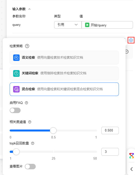

检索策略
文档检索的方式,有如下几种检索策略:
  • 语义检索:使用向量检索技术检索,对文档及结构化数据中知识进行检索,召回与用户意图相关性高的切片内容,推荐在需要结合上下文相关性、并对用户意图进行理解场景中使用。
  • 关键词检索:使用倒排检索技术,对文档及结构化数据中知识进行检索,召回与Query关键词匹配度高的切片内容,推荐在需要用户提问关键词匹配度高的场景中使用。
  • 混合检索:使用向量检索和关键词检索两种策略混合检索知识库,推荐在需要兼顾用户意图理解及关键词匹配度场景中使用。
图6 配置检索策略

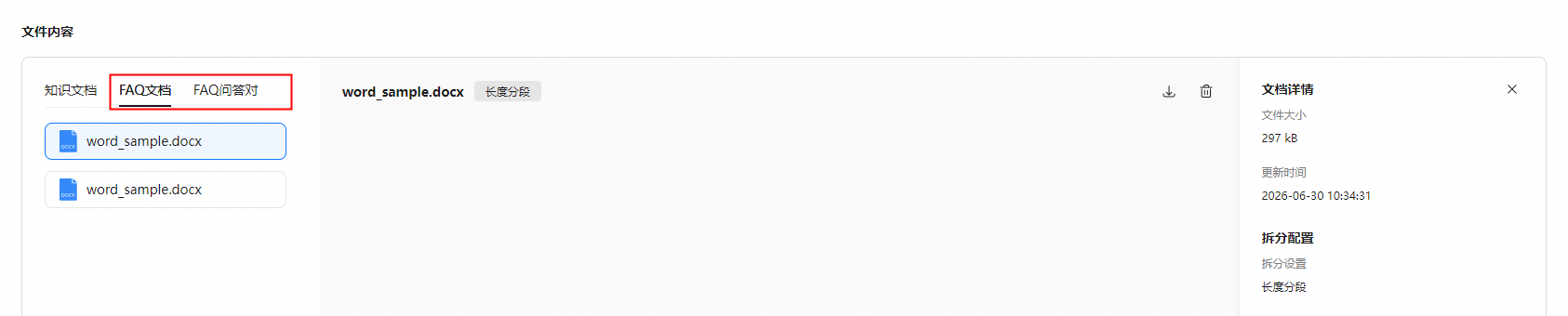

FAQ直出阈值

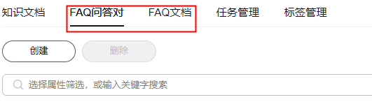

启用FAQ功能后,系统将优先检索FAQ数据。当FAQ检索结果超过预设阈值时,将直接提交给大模型进行总结,不再进行文档检索;如果未超过阈值或未命中结果,则将继续进行文档检索(可能会带来一定的性能开销)。
图7 知识库中上传FAQ类型文档

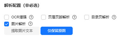

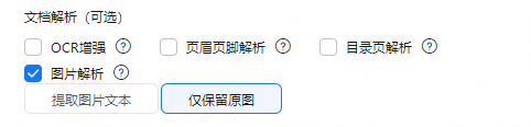

查看图片
开启此功能后,当知识库配置了“图片解析 > 仅保留原图”功能时,可查看检索结果中的图片信息(新建知识库时、停用知识库后可以修改图片解析配置)。
图8 设置知识库仅保留原图

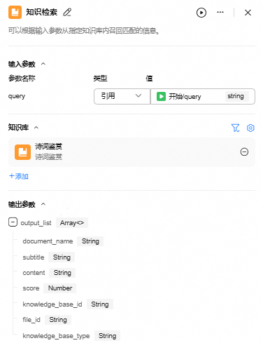

输出参数
知识检索节点的输出是一个名为output_list的对象数组,表示所有满足检索要求的知识切片。数组中对象有七个属性:
  • document_name,知识切片所在的知识文档名称。
  • subtitle,知识切片子标题。
  • content,知识切片的内容。
  • score,知识切片的匹配度得分,output_list中的元素按照得分由高到低排序。
  • knowledge_base_id,文件所属知识库ID。
  • knowledge_base_type,文件所属知识库类型。
  • file_id,文件ID。
后续节点引用该输出参数,可以引用output_list,此时将获取全量的检索结果,包括文档名、切片子标题、切片内容和分数。也可以直接引用切片的属性,比如content,此时将获取output_list中第一条记录的切片内容。

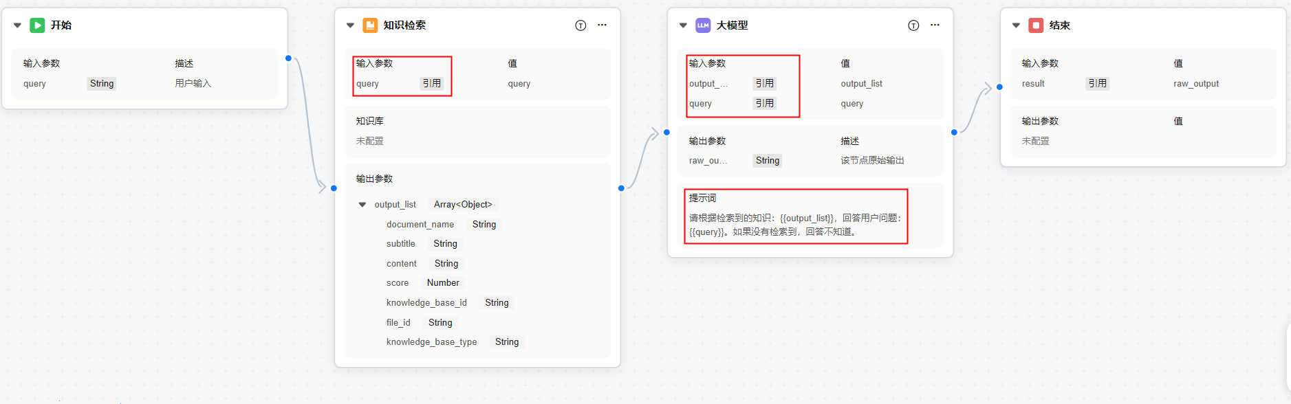

配置示例
本示例建立一个带有知识检索功能的工作流,详细配置介绍请参考搭建知识库问答工作流。
  • 节点连接:将“开始节点”连接至“知识检索节点”,再连接“大模型节点”和“结束节点”。
    图9 知识库问答工作流
  • 变量引用:
    • 所有节点的输入参数均使用“引用”关系,引用前置节点的内容作为本节点的输入。
    • 知识检索节点引用输入节点的query参数,将用户输入的原始问题作为搜索词。
    • 大模型节点的query参数引用开始节点,用于将用户原始问题传递给模型;新增output_list参数,引用知识检索节点的输出;“用户提示词”设置为:请根据检索到的知识:{{output_list}},回答用户问题:{{query}}。如果没有检索到,回答不知道。
    • 结束节点引用大模型节点的输出。

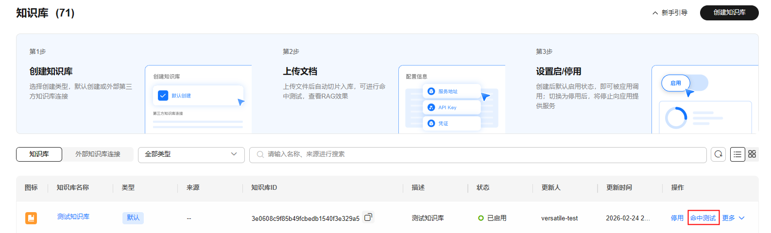

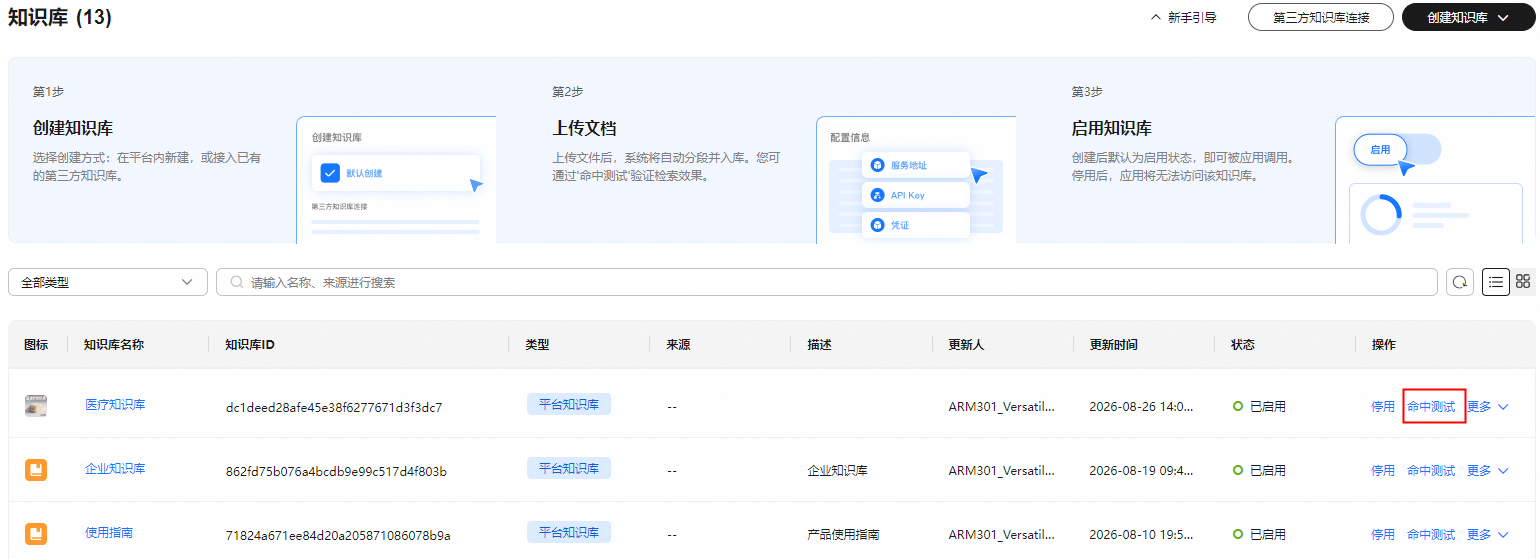

  • 为什么知识库中明明有文件,但是检索不到结果。
    检查知识检索节点的“相关度阈值”参数是否设置过高(如0.9)。尝试在“知识库”中进行“命中测试”,观察真实阈值得分。
    图10 知识库命中测试

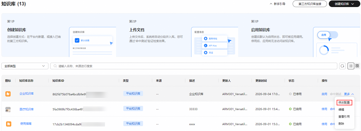

  • 如何查看检索到的图片。
    知识检索节点需要开启“查看图片”功能,并且知识库本身需要启用“仅保留原图”功能(新建知识库、停用知识库后可以修改图片解析配置,配置完成后需重新启用知识库)。
