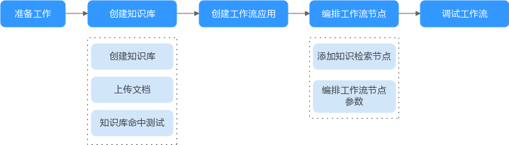

搭建知识库问答工作流流程如下,仅需四步即可完成知识库问答助手的搭建。
图2 用户旅程
说明
准备工作
注册华为云账号、完成实名认证,开通AgentArts服务。
步骤一:创建知识库
创建知识库并上传文档,执行命中测试以确保系统能准确召回文档中的关键信息。
步骤二:创建工作流应用
新建一个“工作流”类型的应用,并进入工作流编排画布,准备编排工作流。
步骤三:编排工作流节点
搭建知识库问答工作流的核心逻辑,通过 “知识检索”节点连接您的知识库,并将检索结果流转至 “大模型”节点进行总结与回答。工作流包含以下四个节点:
开始-->知识检索-->大模型-->结束
步骤四:试运行工作流
验证知识问答工作流的结果是否符合预期。

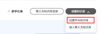

  1. 登录AgentArts智能体平台。
  2. 在左侧导航栏中选择“托管与运行时> 知识库”,单击页面右上角“创建知识库”,并选择“创建平台知识库”。
    图3 创建知识库

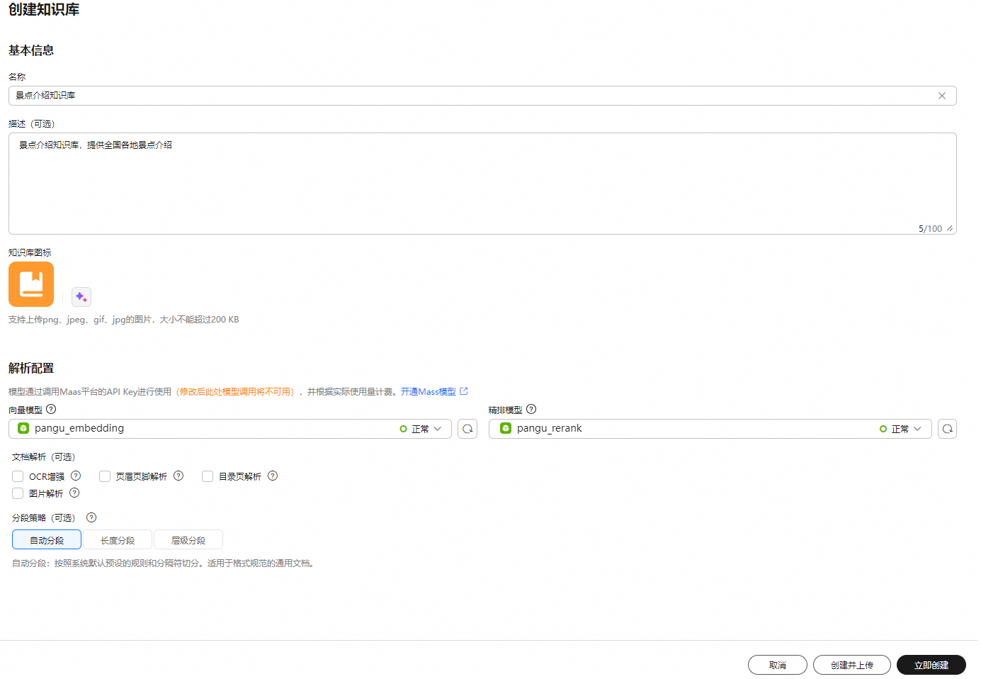

  3. 在“创建知识库”弹窗中根据表1配置知识库参数,填写完成后单击“创建并上传”。
    图4 配置知识库参数
    知识库参数详细说明
    • 知识库名称:用于标识知识库
    • 描述:用于对知识库内容和用途进行简要说明。
    • 向量模型:向量模型是一种将文本、图像等非结构化数据转换为数值向量的模型。例如,在文本处理阶段,用于对文本文档进行切片,转换成向量化表示;在知识检索阶段,根据用户输入的信息对切片进行召回。
    • 精排模型:精排模型是一种用于对检索结果进行精细排序的模型。针对用户输入的信息,对向量模型召回的切片进行从高到低的相关度排序,把相关度最高的前几个信息呈现给用户。
    • 文档解析:用于设置文档解析时是否调用文字识别(OCR)服务、是否包含页眉页脚 / 目录页以及如何处理图片。当需要解析含表格 / 扫描件的文档、保留页眉页脚或目录页信息,或需提取图片中的文字(如图片含关键文本)、保留原图用于图文问答时使用。
    • 分段策略:通过自动分段、长度分段、层级分段方式,将文档切分为符合需求的片段(可设置分段长度、标题处理规则等),当需要将长文档拆解为便于向量化存储、知识检索的小片段,或需按文档结构(如标题层级)、特定符号(如句号、空格)规范片段划分时使用。
      表1 参数配置
      参数
      配置示例
      知识库名称
      填写“景点介绍知识库”。
      描述
      填写“景点介绍知识库,提供全国各地景点介绍”。
      向量模型
      选择“pangu_embedding”。
      精排模型
      选择“pangu_rerank”。
      文档解析
      不配置
      分段策略
      选择“自动分段”。

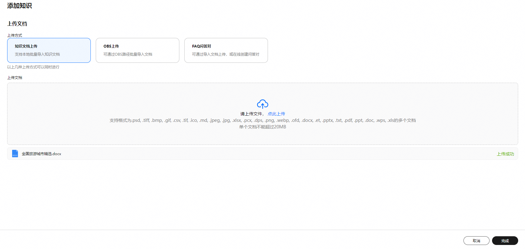

  4. 下载演示文档(全国旅游城市精选.docx),并上传至知识库,并单击“完成”。
    图5 上传演示文档

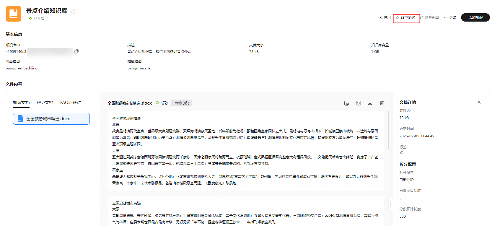

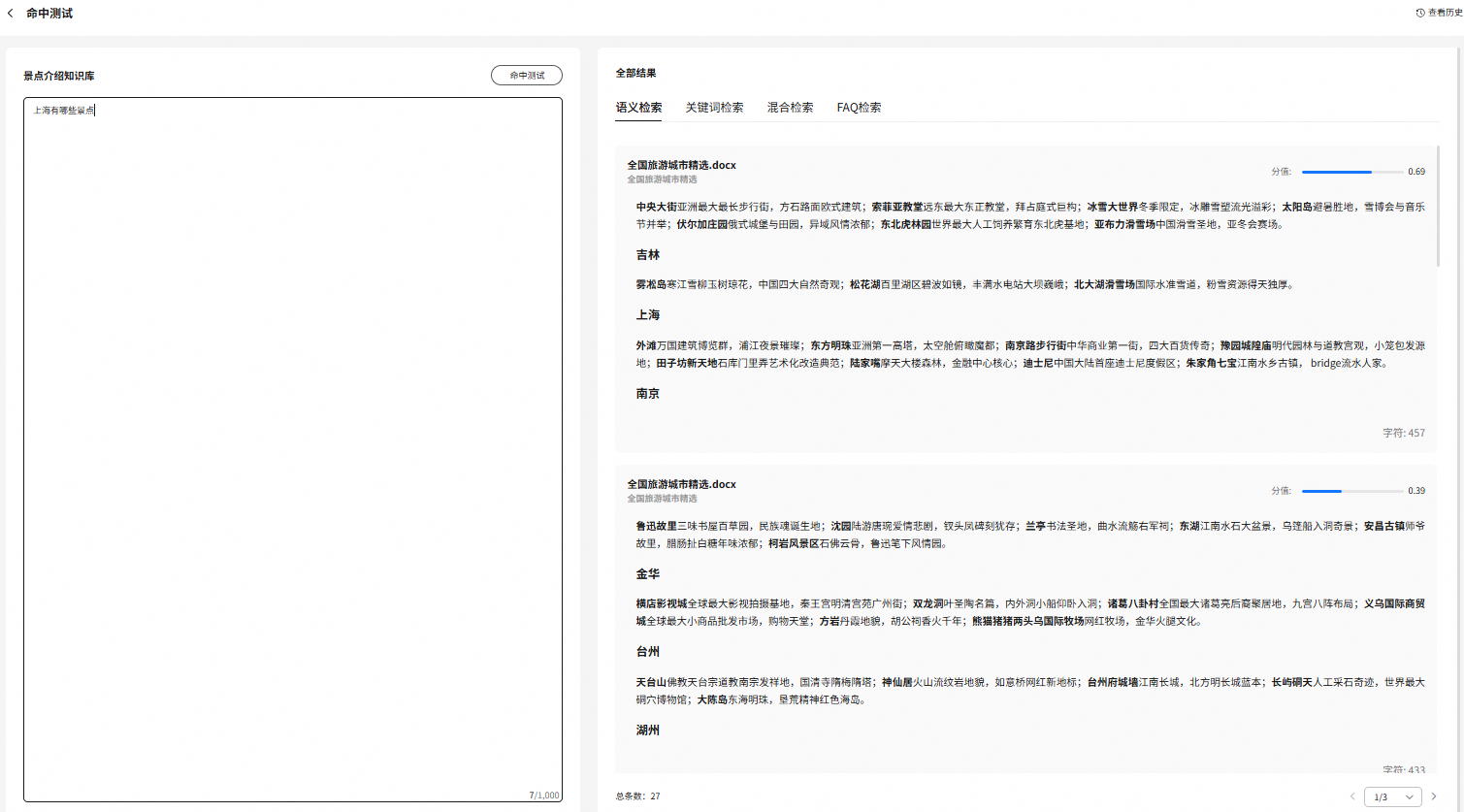

  6. 单击页面右上角“命中测试”。
    图6 命中测试
  7. 输入与演示文档(全国旅游城市精选.docx)内容相关的问题,如“上海有哪些景点”。检查知识库的召回情况,并记录召回的相似度分值。
    该分值在后续步骤三:编排工作流节点中,要作为“搜索召回”节点参数的取值参考(示例中使用“上海有哪些景点”作为测试问题时,相似度分值为0.69)。
    图7 命中测试演示

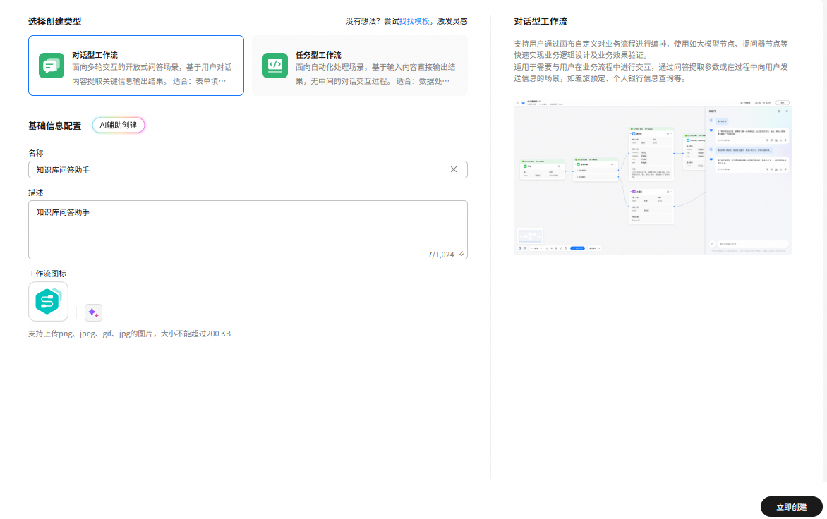

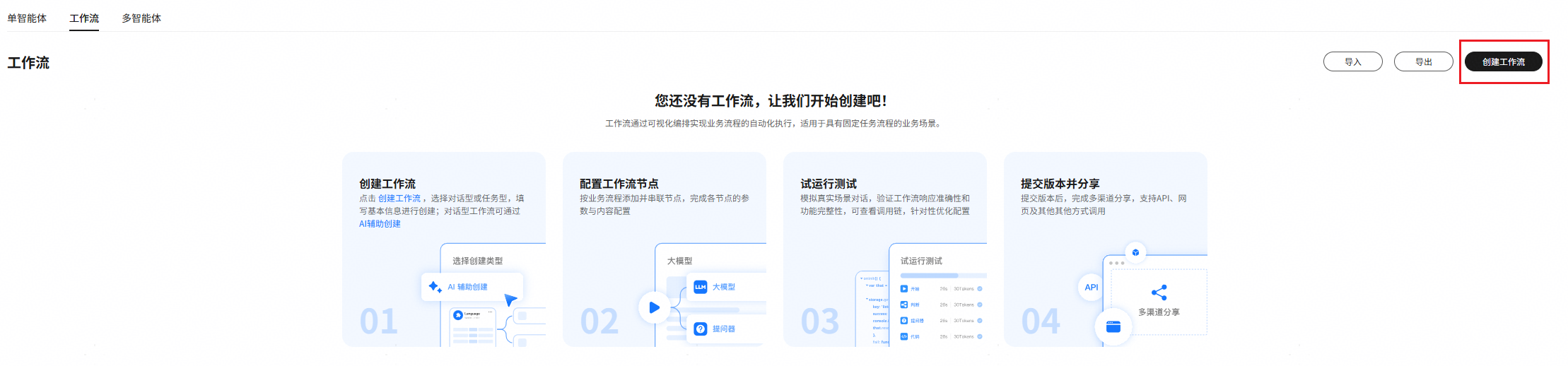

  1. 返回至“开发中心 > 智能体管理”页面,进入“工作流”页签,单击页面右上角“创建工作流”。
    图8 创建工作流
  2. 选择“对话型工作流”,并设置名称、描述。
    • 名称:知识库问答助手
    • 描述:知识库问答助手
    图9 创建对话型工作流
  3. 单击右下角“立即创建”。

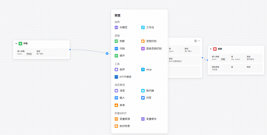

  1. 工作流默认展示“开始 -> 大模型 -> 结束”节点。鼠标指向在开始节点、大模型节点中间,单击,添加“知识检索”节点。
    图10 添加知识检索节点

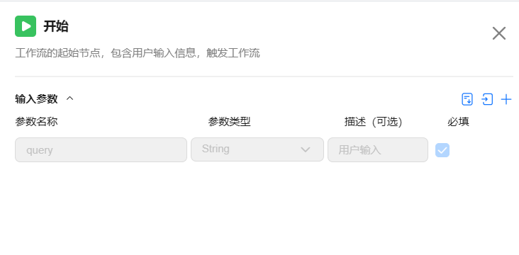

    开始节点
    使用默认的“query”参数,用于提取用户问题。
    不进行改动。

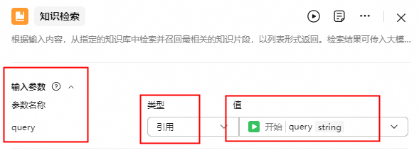

    • 输入参数
      引用开始节点的“query”参数,表示将用户问题传递给知识库进行搜索。
      图12 输入参数配置示例

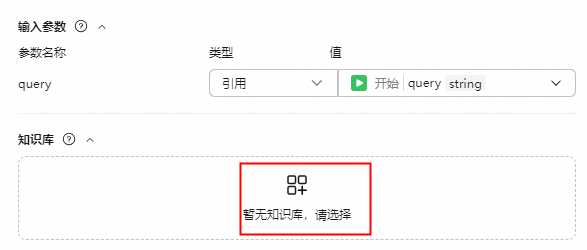

    • 知识库
      添加知识库,选择先前创建的“景点介绍知识库”。
      图13 添加知识库

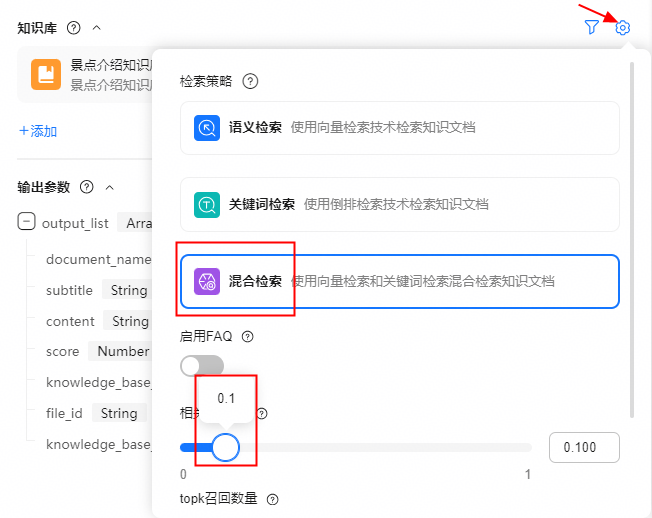

    • 知识库设置
      单击知识库右侧按钮,配置知识库参数。检索策略设置为“混合检索”;相关度阈值设置为0.1,防止出现问题与知识库内容相似度低,召回为空的情况发生。
      图14 配置知识库参数

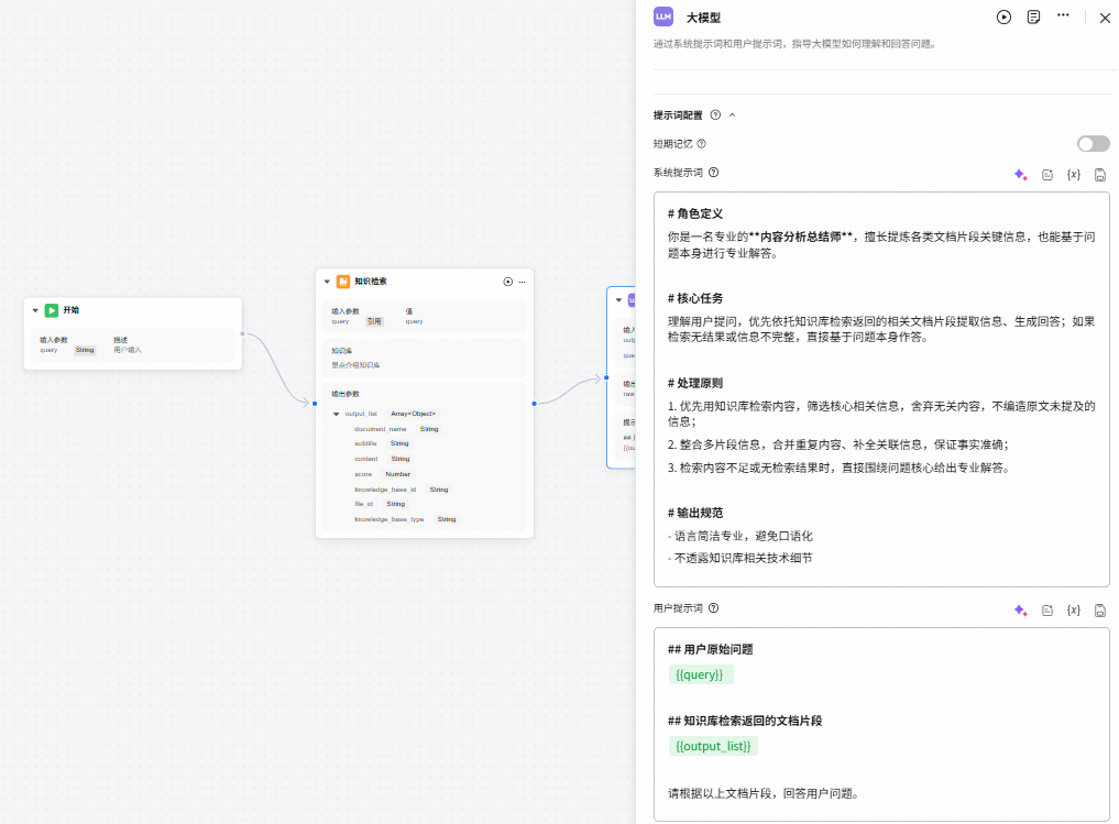

    大模型节点
    对大模型节点的以下参数进行设置:
    • 模型配置
      选择一个模型,如“GLM-5.3”。

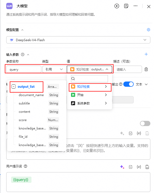

    • 输入参数
      1. 保留预置的输入参数query及其引用类型和值。后续模型总结时,需要将用户原始问题、知识检索的召回一并传给大模型进行总结。
      2. 大模型需要读取搜索召回的内容进行总结,因此需要引用“知识检索”节点的输出参数。单击输入参数右侧,新增一个output_list参数,引用知识检索节点的输出参数output_list。
        图15 新增输入参数
    • 系统提示词
      输入下面的内容
      # 角色定义
      您是一名专业的**内容分析总结师**,擅长提炼各类文档片段关键信息,也能基于问题本身进行专业解答。
      # 核心任务
      理解用户提问,优先依托知识库检索返回的相关文档片段提取信息、生成回答;如果检索无结果或信息不完整,直接基于问题本身作答。
      # 处理原则
      1. 优先用知识库检索内容,筛选核心相关信息,舍弃无关内容,不编造原文未提及的信息;
      2. 整合多片段信息,合并重复内容、补全关联信息,保证事实准确;
      3. 检索内容不足或无检索结果时,直接围绕问题核心给出专业解答。
      # 输出规范
      - 语言简洁专业,避免口语化
      - 不透露知识库相关技术细节
    • 用户提示词
      输入下面的内容
      ## 用户原始问题
      {{query}}
      ## 知识库检索返回的文档片段
      {{output_list}}
      请根据以上文档片段,回答用户问题。
      图16 系统提示词、用户提示词示例

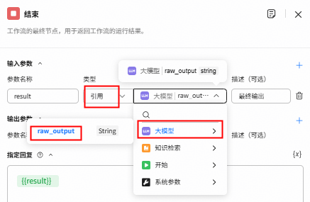

    结束节点
    输入参数引用大模型节点的输出内容,其余参数使用默认配置。
    图17 结束节点配置示例

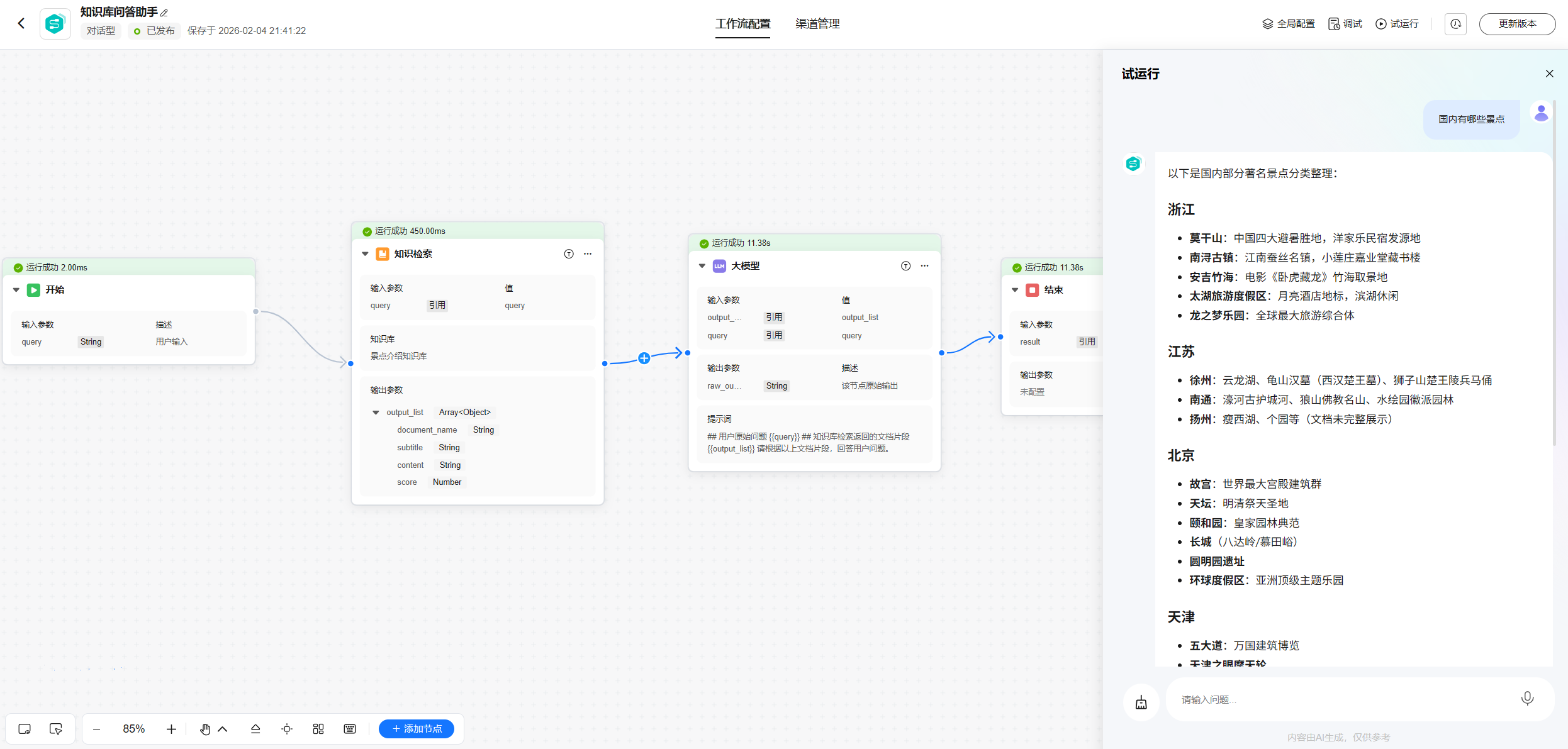

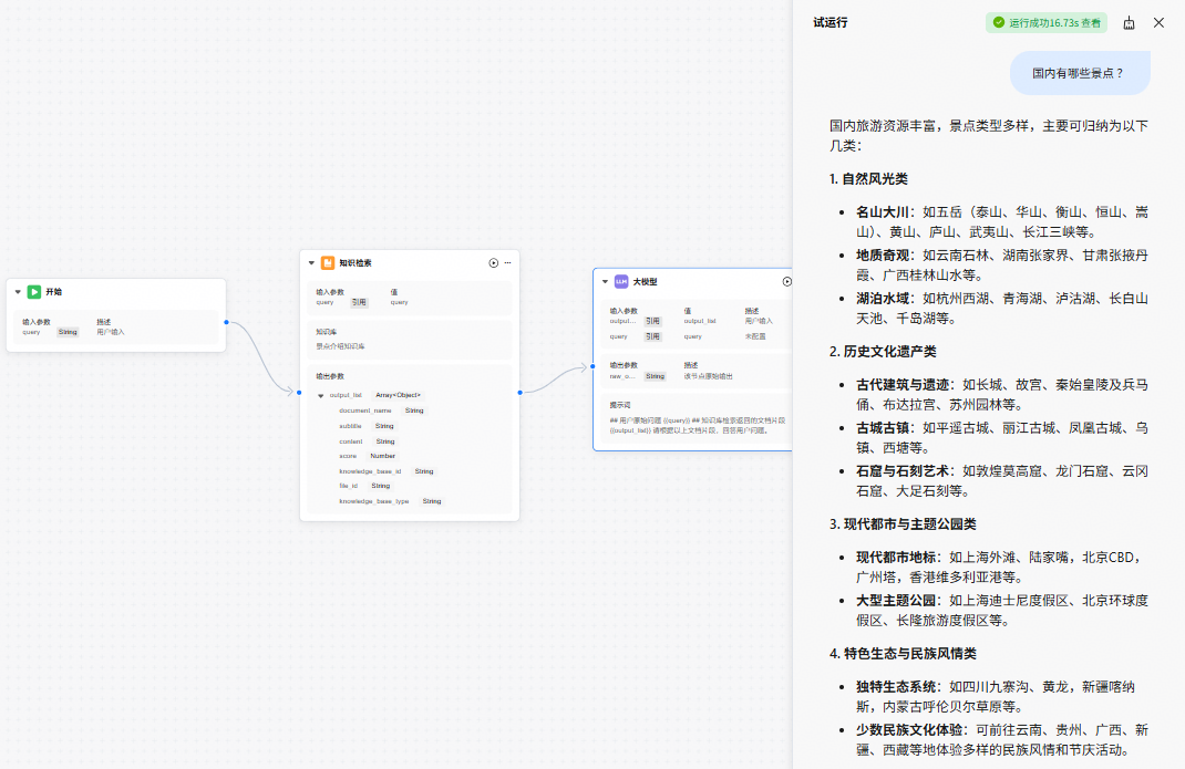

步骤四:试运行工作流
工作流编排完成后,必须通过实际运行来验证逻辑的正确性。本章节将引导您输入具体的测试问题,检查工作流能否准确检索到文档片段,并验证大模型是否能基于检索结果生成符合预期的回答。
  1. 单击工作流页面右上角“试运行”,此时系统会自动检测工作流参数是否设置正确。如果某一节点报错,请参考步骤三:编排工作流节点检查节点参数。
  2. 输入测试内容,如“国内有哪些景点”,检查工作流是否有产生回答。
    图18 调试工作流

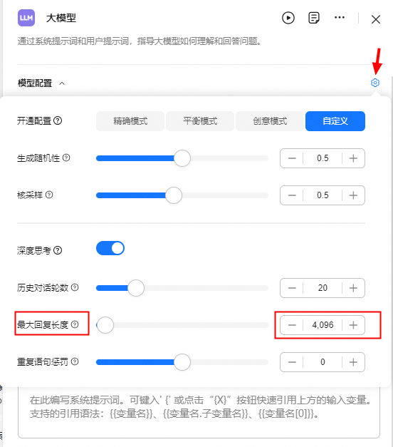

    注意:测试过程中,如果发现回答截断,请检查“大模型”节点的“最大回复长度”是否设置过小,导致模型回答不完整。更新节点配置后,需单击右下角“确定”使配置生效。
    图19 优化大模型节点回复长度

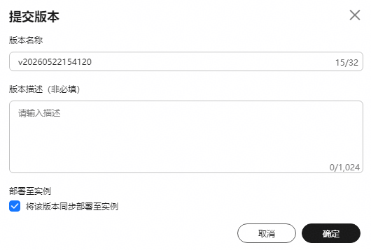

  3. 完成工作流调试后,单击界面右上角的“提交版本”按钮。
  4. 系统将默认以单击提交版本时的时间填写版本名称,按需修改版本名称和版本描述后,单击“确定”。
    随后,弹窗提示“部署成功”,则工作流搭建成功。
    工作流创建完成后,如果需要通过API调用,则需要将提交的版本部署至实例,具体操作请参考发布并部署应用为API服务。
    图20 提交版本
