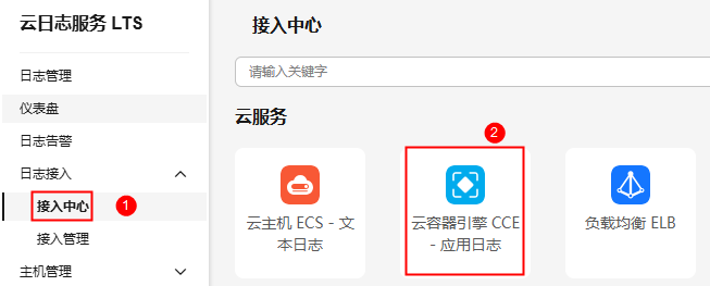

  1. 登录云日志服务控制台

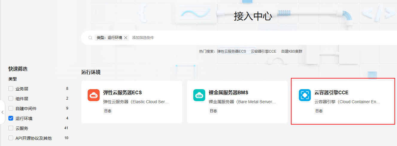

  2. 在左侧导航栏中,选择“日志接入 > 接入中心”,在类型下方选择“运行环境”或“云服务”,鼠标悬浮在CCE卡片上,单击“接入日志(LTS)”进入配置页面。
    图1 进入CCE接入配置

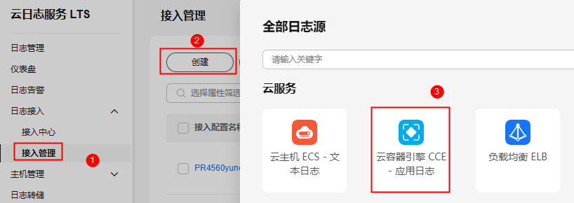

    或在左侧导航栏中,选择“日志接入 > 接入管理”,单击“创建”,在弹出的页面中,在类型下方选择“运行环境”或“云服务”,鼠标悬浮在CCE卡片上,单击“接入日志(LTS)”进入配置页面。
