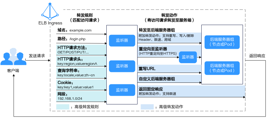

在CCE集群中创建ELB Ingress后,系统会自动在ELB上创建对应的监听器并配置转发策略,Ingress默认根据域名、路径匹配客户端请求,然后通过监听器转发至对应的后端服务器(节点或Pod)进行处理。在创建ELB Ingress时,您可以配置多样化的转发规则和转发动作,满足自定义的业务需求、灵活分配流量。
图1 高级转发策略示意图
高级转发策略的实现分为以下四个步骤:
  1. 客户端访问ELB Ingress,发送请求至ELB。
  2. ELB首先根据高级转发策略中的转发规则匹配访问请求,匹配成功后继续执行转发动作。
  3. ELB再根据已设置的转发动作,将客户端请求转发至对应的后端服务器进行处理。
  4. 最后返回响应至客户端。
高级转发策略支持的转发规则与转发动作请参见高级转发规则索引和高级转发动作索引。

      "type": "Cookie",
      "cookieConfig": {
         "values": [
              "key": "cookiekey1",
              "value": "cookievalue1"
               "key": "cookiekey2",
               "value": "cookievalue2"
    queryStringConfig
    当请求中的字符串与设置好的转发规则中的字符串相匹配时,触发转发,仅当type参数值为QueryString时使用。
    查询字符串是键值对的形式,需要分别设置值:
    • 键(key):只能包含英文字母、数字和特殊字符!$'()*+,./:;=?@^-_'。
    • 值(value):一个键下可以配置多个值。只能包含英文字母、数字和特殊字符!$'()*+,./:;=?@^-_'。还支持*和?两种通配符。
    queryStringConfig仅能设置一个Key,如需设置多个Key,请配置多组QueryStringConfig规则块。
       "type": "QueryString",
       "queryStringConfig": {
          "key": "querykey",
          "values": [
              "queryvalue"
    sourceIpConfig
    触发转发的请求网段,仅当type参数值为SourceIp时使用。
    网段示例: 192.168.1.0/24或2001:db8::/64
    sourceIpConfig无需设置key,仅设置values即可,values为数组。
       "type": "SourceIp",
       "sourceIpConfig": {
          "values": [
             "192.168.0.0/16",
             "172.16.0.0/16"
  3. 创建Ingress。
    kubectl create -f ingress-test.yaml
    回显类似如下,表示Ingress服务已创建。
    ingress.networking.k8s.io/ingress-test created
  4. 查看已创建的Ingress。
    kubectl get ingress
    回显如下,表示Ingress服务创建成功。
    NAME          CLASS    HOSTS     ADDRESS          PORTS   AGE
    ingress-test  cce      *         121.**.**.**     80      10s
