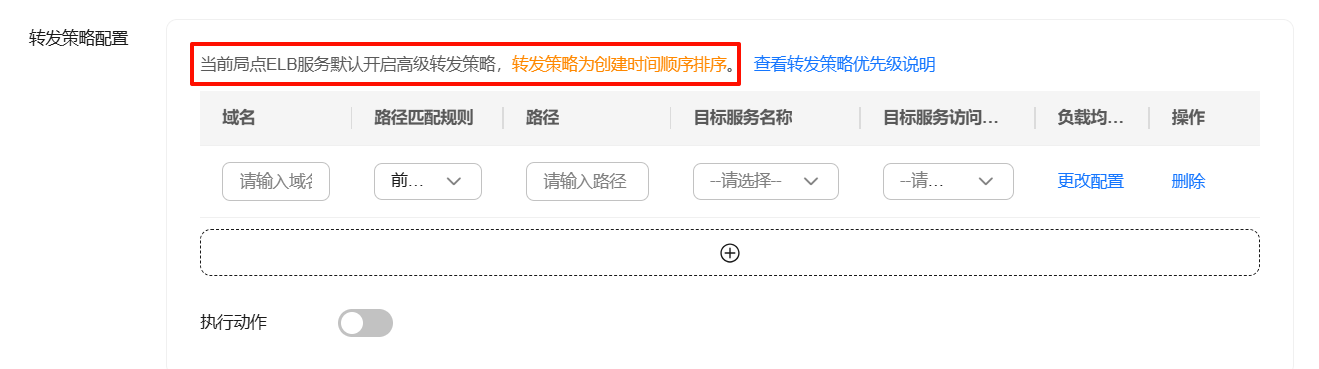

当前部分局点已默认开启高级转发策略,您可以在添加转发策略时查看当前局点是否开启高级转发策略:
图1 查看是否开启高级转发策略
