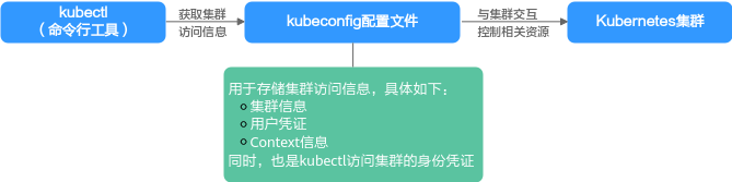

基本原理
kubectl通过kubeconfig配置文件获取集群信息,从而与Kubernetes集群的API服务器进行通信。kubeconfig文件是kubectl访问Kubernetes集群的身份凭证,包含集群连接信息(如API Server 地址、CA证书)、用户认证凭证(如客户端证书、Token)、Context上下文配置(绑定集群、用户及默认命名空间的快捷关联)。通过这些配置信息,kubectl能够实现与Kubernetes集群的交互,并执行各种管理任务。
图1 kubectl连接集群

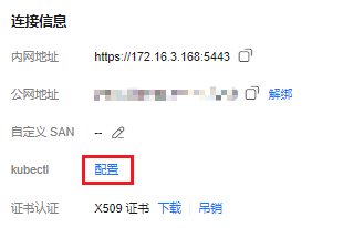

  1. 登录CCE控制台,单击集群名称进入集群。
  2. 在集群“概览”页中的“连接信息”版块,单击kubectl后的“配置”按钮,查看kubectl的连接信息。
    图2 集群连接信息
  3. 在弹出页面中选择“内网访问”或“公网访问”,复制对应的配置文件。
    图3 下载配置文件
