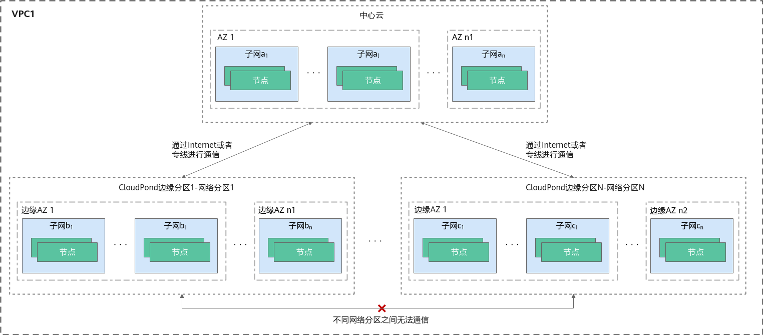

在分布式集群场景中,中心云与边缘分区的节点处于同一VPC,但与传统公有云场景有所不同,具体存在以下特点:
  • 每个边缘分区对应一个网络分区(PublicBoardGroup),包含一个或多个边缘位置相近的AZ。每个网络分区与中心云通过Internet或者专线连接进行通信,不同网络分区之间通常无法通信。
  • 中心云以及不同边缘分区之间的子网不能混用,存在区位归属关系。
由于边缘分区与网络分区一一对应,因此用户在初始化边缘分区时,需要关联一个网络分区,并在该网络分区创建相应的子网资源,以供节点和容器使用。

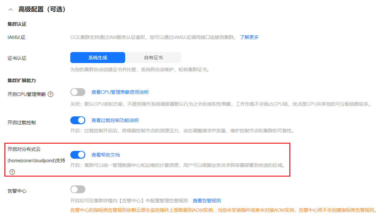

步骤一:开启对分布式云支持
创建集群过程中,开启对分布式云(HomeZone/CloudPond)支持的功能。开启该功能后,CCE将创建Turbo分布式集群,支持对接HomeZone/CloudPond服务。
  1. 登录CCE控制台。
  2. 在“集群管理”页面单击“购买集群”。
  3. 在高级配置中,开启对分布式云(HomeZone/CloudPond)支持。其他参数说明请参见购买Standard/Turbo集群。
    图3 开启对分布式云(HomeZone/CloudPond)支持
  4. 所有参数配置完成后,单击“下一步:确认配置”,显示集群资源清单,确认无误后,单击“提交”。
    集群创建预计需要5-10分钟,您可以单击“返回集群管理”进行其他操作或单击“查看集群事件列表”后查看集群详情。

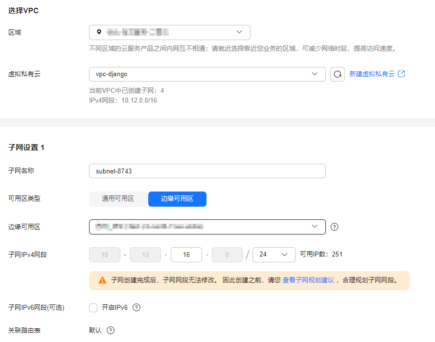

  1. 依次进行以下步骤,创建边缘可用区子网,用于初始化边缘分区。
    1. 登录网络控制台,在左侧导航栏单击“虚拟私有云 > 子网”,在右上角单击“创建子网”。
    2. 在“创建子网”页面,配置相关参数。本示例仅介绍部分参数,具体参数说明请参见为虚拟私有云创建新的子网。
      图4 创建子网
      表1 创建子网
      参数
      说明
      区域
      请选择集群所在区域。
      虚拟私有云
      请选择集群所在VPC。
      可用区类型
      请选择边缘可用区,以使用HomeZone/CloudPond的业务资源。
      边缘可用区
      请选择待使用的HomeZone/CloudPond可用区。
    3. 参数配置完成后,右下角单击“立即创建”。

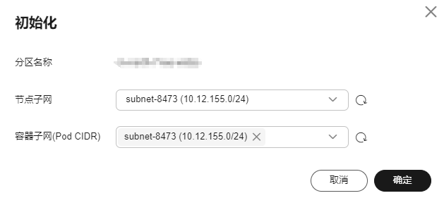

  2. 依次进行以下步骤,初始化边缘分区,即为边缘分区绑定节点子网和容器子网。
    1. 返回CCE控制台,单击集群名称,进入集群概览页。
    2. 在左侧导航栏中,单击“集群 > 分区管理”,在左下角“未开通分区 > 本地机房”单击对应分区名称。
    3. 在“初始化”弹窗中,在“节点子网”和“容器子网”中,皆选择新建的边缘可用区子网,并在右下角单击“确定”。如果有多个可用区子网,您可以根据需求选择合适的子网进行初始化。
      图5 初始化边缘分区

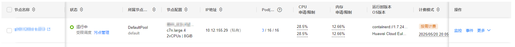

  4. 参数配置完成后,右下角单击“下一步:规格确认”。确认配置信息无误后,右下角单击“提交”,节点开始创建。单击“返回节点列表”,待状态为运行中,表示节点创建成功。
    添加节点预计需要6-10分钟左右,请耐心等待。
    图6 节点创建成功

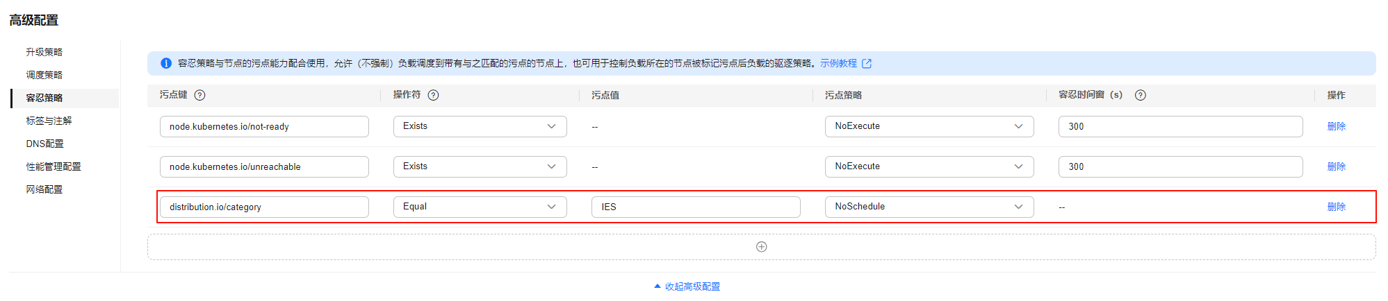

  2. 在“高级配置”中,单击“容忍策略”,在右侧为工作负载添加“distribution.io/category”容忍策略。更详细的参数说明,请参见设置容忍策略。
    图7 配置污点容忍策略
    表2 容忍策略参数说明
    参数名
    参数描述
    污点键
    请填写“distribution.io/category”。
    操作符
    请选择“Equal”,设置此操作符表示准确匹配指定污点键和污点值的节点。如果不填写污点值,则表示可以与所有污点键相同的污点匹配。
    污点值
    使用HomeZone场景请填写“HomeZone”;使用CloudPond场景请填写“IES”。
    污点策略
    请选择“NoSchedule”,表示匹配污点策略为NoSchedule的污点。

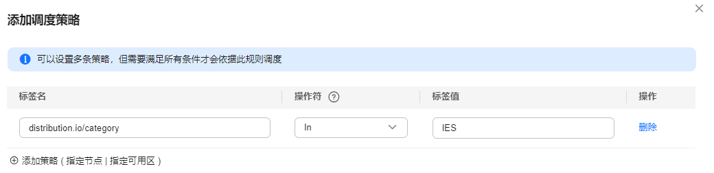

  3. (可选,需要将工作负载调度至指定边缘节点时选择该步骤)在“高级配置”中,单击“调度策略”。在右侧“节点亲和”中,选择“自定义亲和策略”,在“必须满足”中添加如下调度策略。添加此调度策略后,工作负载将被调度至某个边缘节点。您可以添加更多策略,实现更细粒度的调度,具体说明请参见设置节点亲和调度(nodeAffinity)。

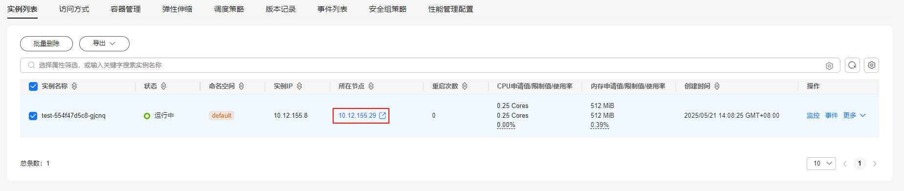

  5. 单击工作负载名称,在“实例列表”页签中即可看到该工作负载的Pod实例所在节点,由此可判断是否调度至边缘节点中。如图所示,该负载的Pod实例被调度至“10.12.155.29”节点中,即为步骤三:创建边缘节点中新建的边缘节点。

  4. 执行以下命令,查看该负载的Pod是否创建成功,并查看Pod所在节点。
    kubectl get deployment -o wide
    由回显结果可知,Pod实例状态为Running,则说明创建成功。且该Pod实例被调度至“10.12.155.29”节点中,即为步骤三:创建边缘节点中新建的边缘节点。
    NAME                     READY   STATUS    RESTARTS   AGE   IP            NODE
    nginx-856bb778d4-vt8r5   1/1     Running   0          13m   10.12.0.249   10.12.155.29
