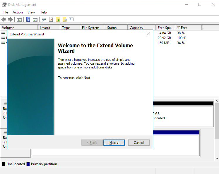

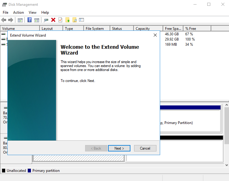

- En la ventana Extend Volume Wizard que se muestra, haga clic en Next. Figura 3 Asistente para extender volumen (Windows Server 2016)

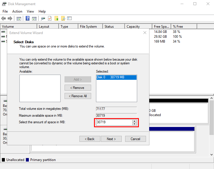

- En el cuadro de texto situado a la derecha de Select the amount of space in MB, escriba la cantidad de espacio adicional y haga clic en Next. Figura 4 Selección de espacio (Windows Server 2016)

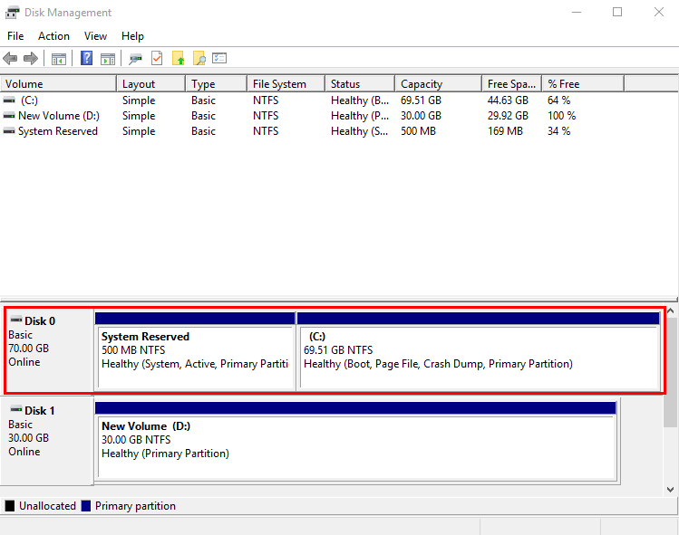

- Haga clic en Finish. Después de la expansión exitosa, el tamaño de la partición es mayor que el tamaño original.Figura 5 La ampliación de la capacidad se realizó correctamente (Windows Server 2016)

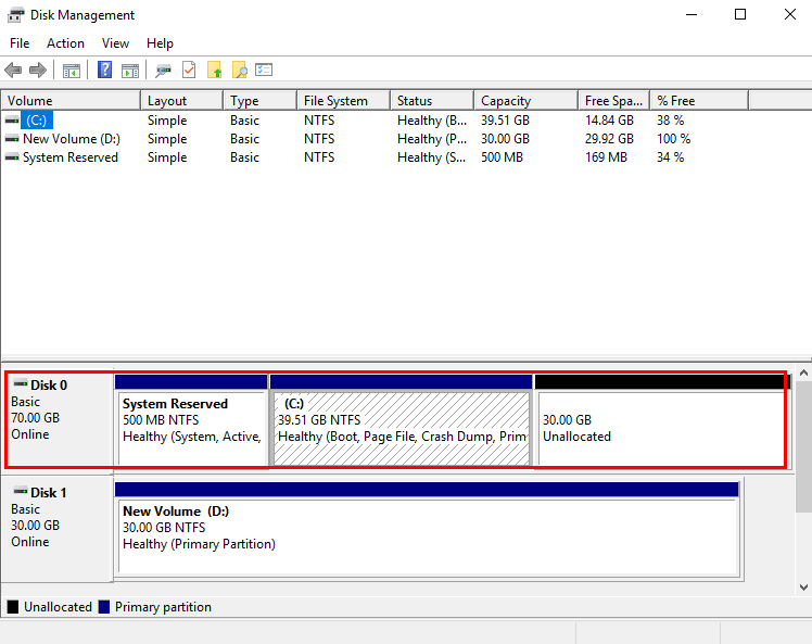

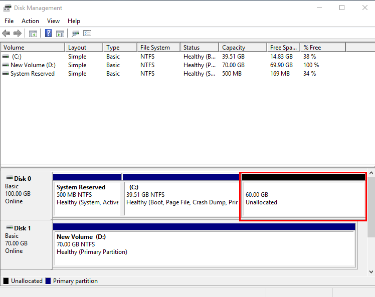

- En el escritorio de ECS, haga clic con el botón derecho en el icono de inicio en la esquina inferior izquierda y elija Disk Management. Aparece la ventana Disk Management.Figura 6 Espacio en disco no asignado (disco de sistema de Windows Server 2016)
Si no puede ver el espacio adicional, haga clic con el botón secundario en Disk Management y elija Refresh en el menú contextual.

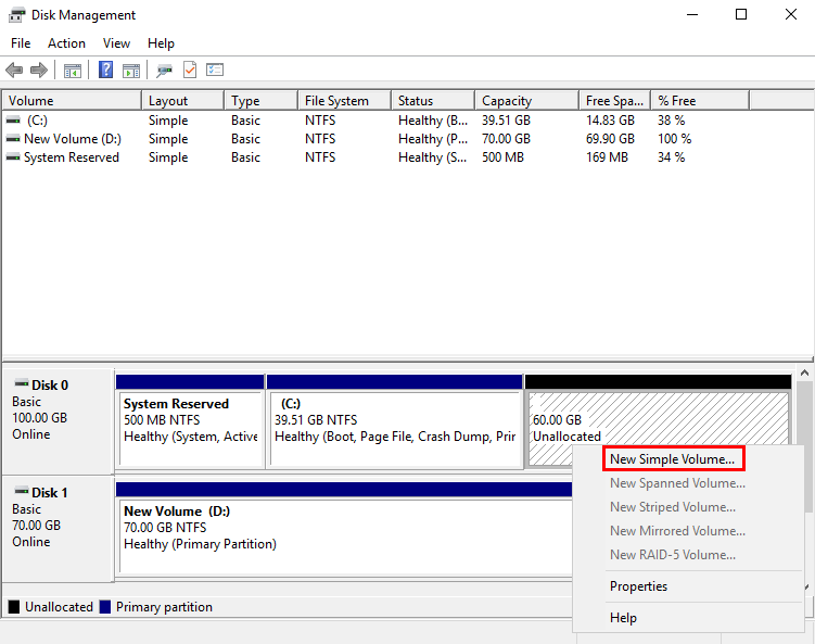

- En el área Unallocated del Disk 0, haga clic con el botón derecho en el área en blanco y elija New Simple Volume. Figura 7 Nuevo volumen simple (disco de sistema de Windows Server 2016)

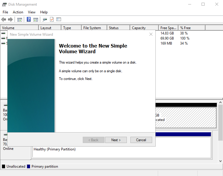

- En la ventana New Simple Volume Wizard que se muestra, haga clic en Next. Figura 8 Nuevo Asistente de volumen simple (disco de sistema de Windows Server 2016)

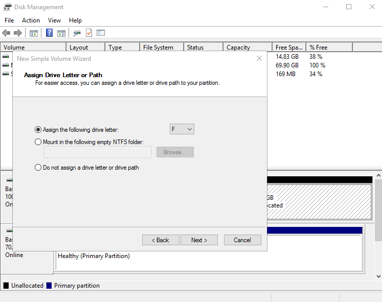

- En la página Assign Drive Letter and Path que se muestra, haga clic en Assign the following drive letter, seleccione una letra de unidad y haga clic en Next. En este ejemplo, se selecciona la letra de unidad F. Figura 10 Asignar letra de unidad o ruta de acceso (disco del sistema de Windows Server 2016)

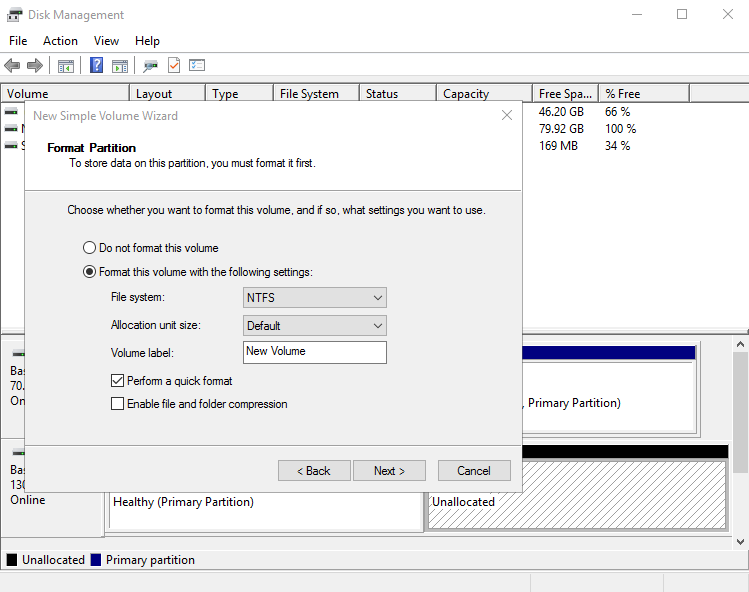

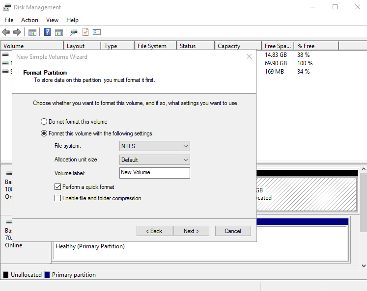

- En la página Format Partition que se muestra, haga clic en Format this volume with the following settings, establezca los parámetros según los requisitos y seleccione Perform a quick format. Luego, haga clic en Next. Figura 11 Formato de partición (disco de sistema de Windows Server 2016)

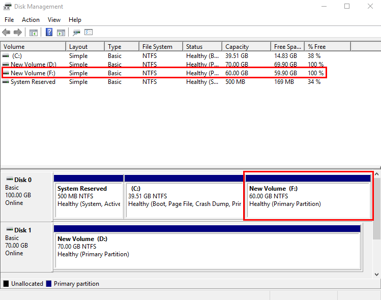

- Haga clic en Finish. Después de que la expansión se haya realizado correctamente, se muestra el nuevo volumen (F:).Figura 12 Volumen (F:) (Windows Server 2016)

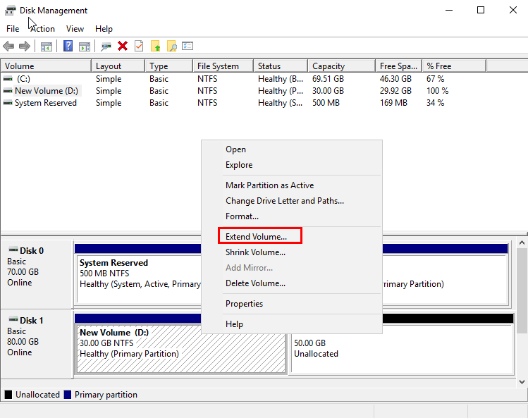

- Haga clic con el botón derecho en el volumen de destino y elija Extend Volume. Figura 14 Elección de Extender volumen (sistema operativo Windows Server 2016)
- En la ventana Extend Volume Wizard que se muestra, haga clic en Next. Figura 15 Asistente para extender volumen (sistema operativo Windows Server 2016)

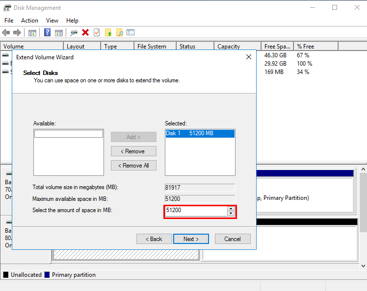

- En el cuadro de texto situado a la derecha de Select the amount of space in MB, escriba la cantidad de espacio adicional y haga clic en Next. Figura 16 Selección de espacio (sistema operativo Windows Server 2016)

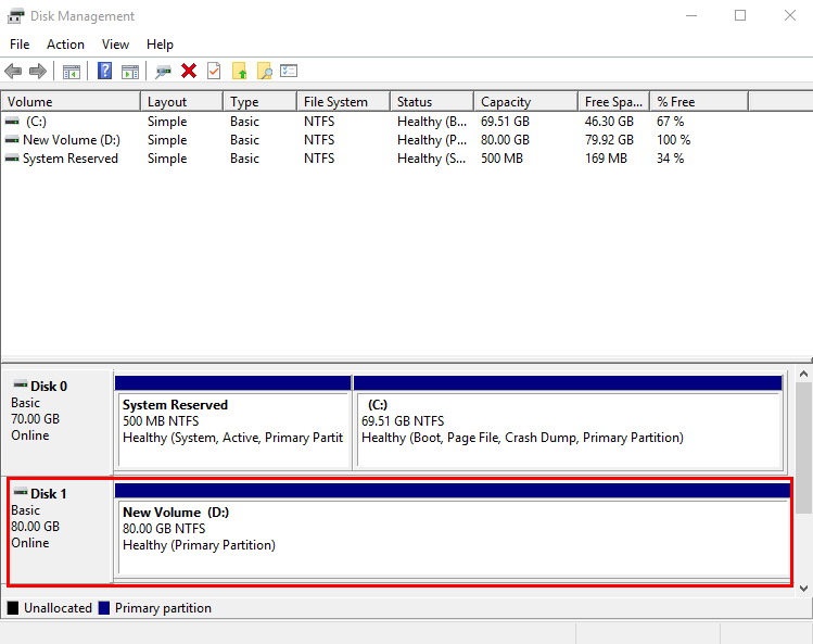

- Haga clic en Finish. Después de la expansión exitosa, el tamaño de la partición es mayor que el tamaño original.Figura 17 La expansión de la capacidad se realizó correctamente (sistema operativo Windows Server 2016)

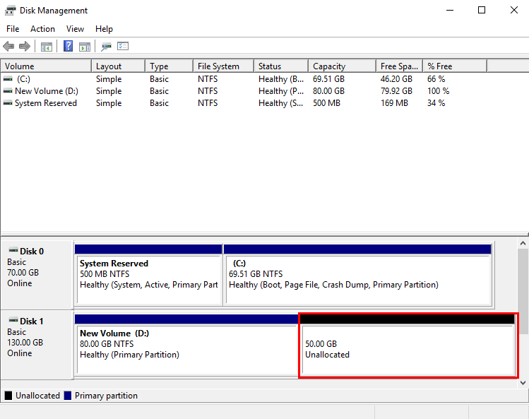

- En el escritorio de ECS, haga clic con el botón derecho en el icono de inicio en la esquina inferior izquierda y elija Disk Management. Aparece la ventana Disk Management.Figura 18 Espacio en disco no asignado (disco de datos de Windows Server 2016)

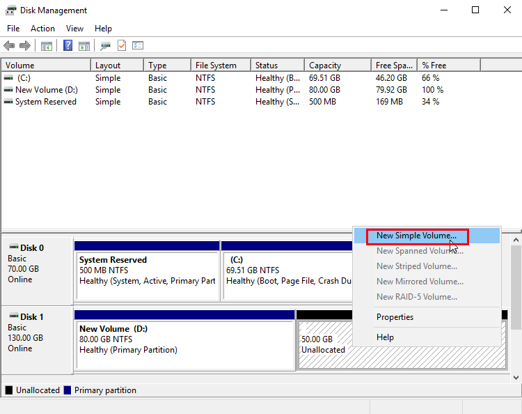

- En el área Unallocated del Disk 1, haga clic con el botón derecho en el área en blanco y elija New Simple Volume. Figura 19 Nuevo volumen simple (disco de datos de Windows Server 2016)

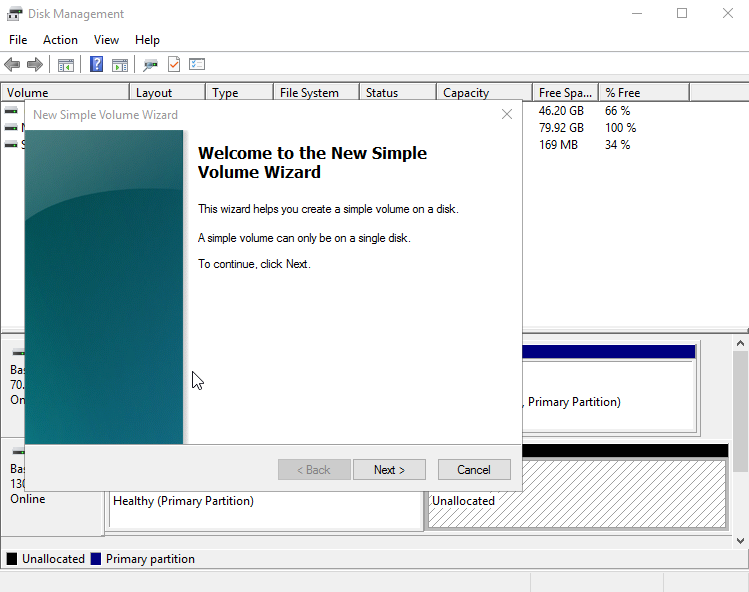

- En la ventana New Simple Volume Wizard que se muestra, haga clic en Next. Figura 20 Nuevo asistente de volumen simple (disco de datos de Windows Server 2016)

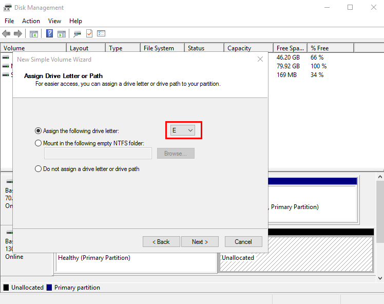

- En la página Assign Drive Letter and Path que se muestra, haga clic en Assign the following drive letter, seleccione una letra de unidad y haga clic en Next. En este ejemplo, se selecciona la letra de unidad E. Figura 22 Asignar letra de unidad o ruta de acceso (disco de datos de Windows Server 2016)
- En la página Format Partition que se muestra, haga clic en Format this volume with the following settings, establezca los parámetros según los requisitos y seleccione Perform a quick format. Luego, haga clic en Next. Figura 23 Partición de formato (disco de datos de Windows Server 2016)

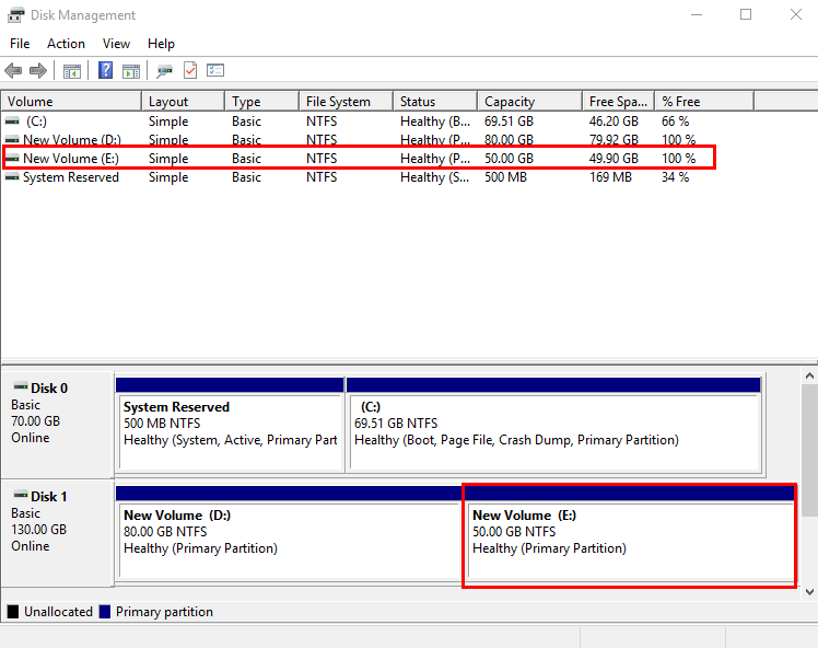

- Haga clic en Finish. Después de la expansión exitosa, se muestra el nuevo volumen (E:).Figura 24 Completado
Figura 25 Nuevo volumen (E:)
