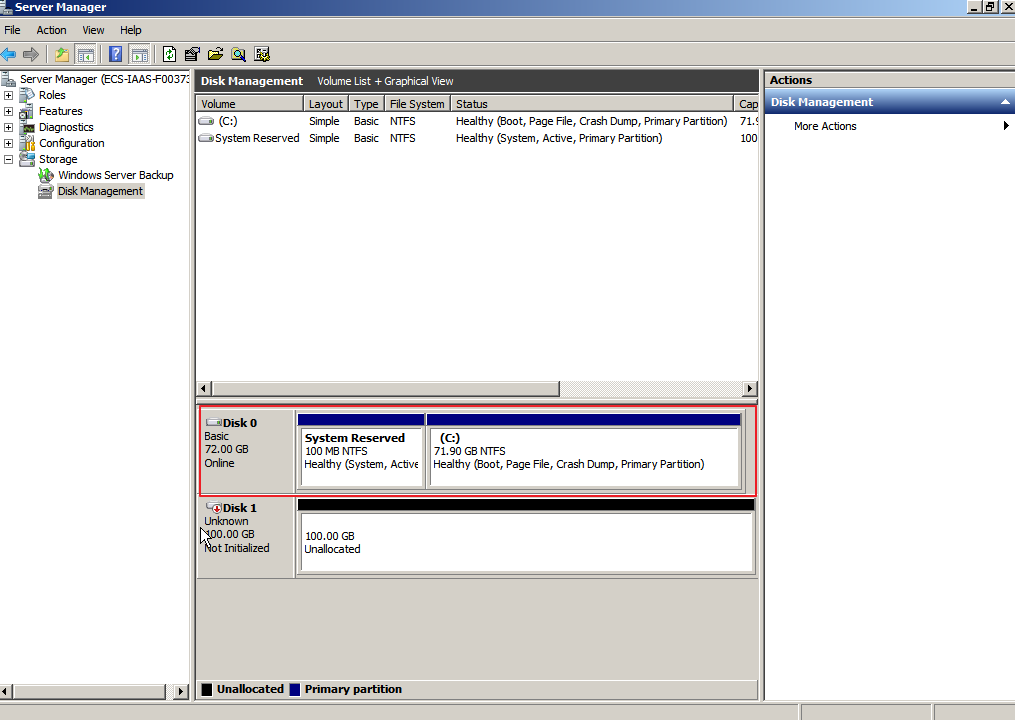

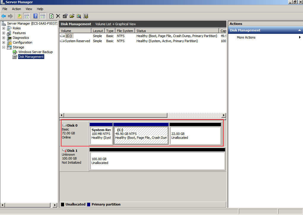

Disco del sistema: Agregar el espacio adicional al volumen original
En este ejemplo, el disco del sistema tiene 50 GiB originalmente, y se agregan 22 GiB en la consola de gestión. El siguiente procedimiento describe cómo agregar estos 22 GiB al volumen (C:) en el ECS. Una vez completada la operación, el volumen (C:) tendrá 72 GiB de capacidad y se puede utilizar como volumen del sistema.
- En el escritorio del ECS, haga clic con el botón derecho en Computer y elija Manage en el menú contextual.
Aparece la ventana Server Manager.

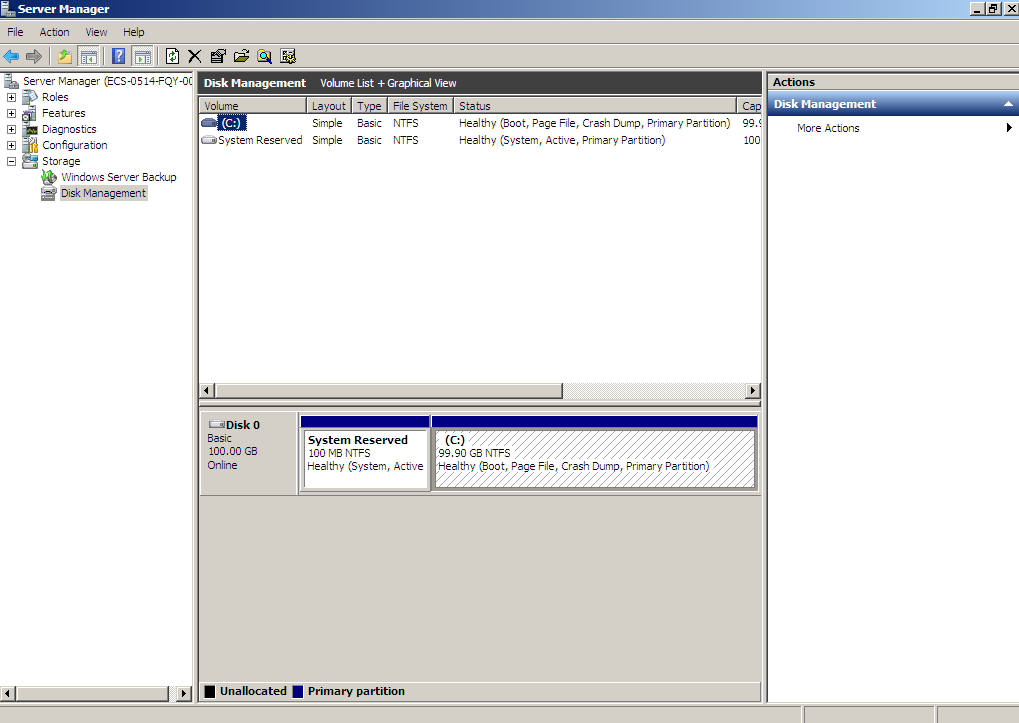

- En el árbol de navegación, seleccione Storage > Disk Management.
Aparece la ventana Disk Management.
Figura 1 Gestión de discos (disco del sistema)

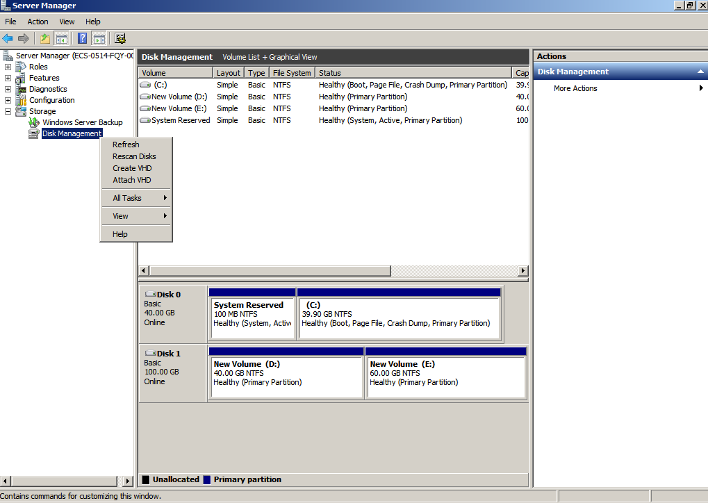

Si no puede ver el espacio adicional, haga clic con el botón secundario en Disk Management y elija Refresh en el menú contextual.

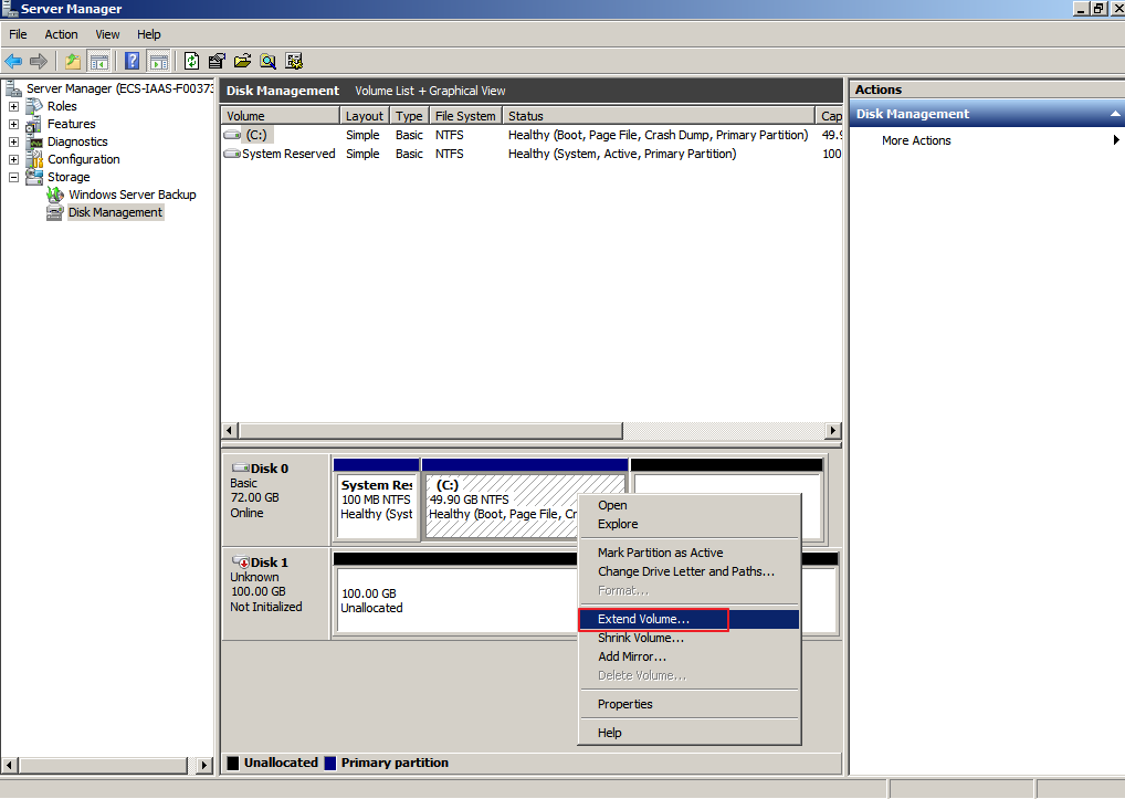

- En la página Disk Management, seleccione el disco y el volumen que desea ampliar. Se muestran el tamaño de volumen actual y el espacio no asignado.

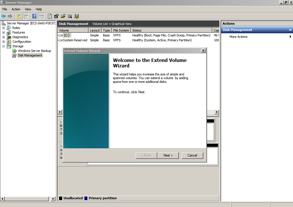

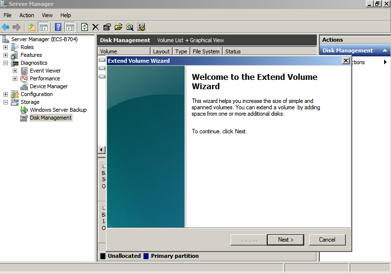

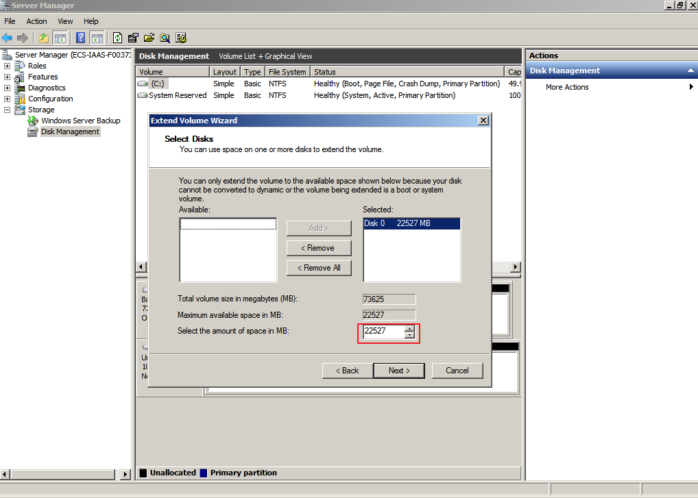

- Haga clic con el botón derecho en el volumen de destino y elija Extend Volume. Figura 2 Selección de Extend Volume
- En la ventana Extend Volume Wizard que se muestra, haga clic en Next. Figura 3 Asistente para extender volumen

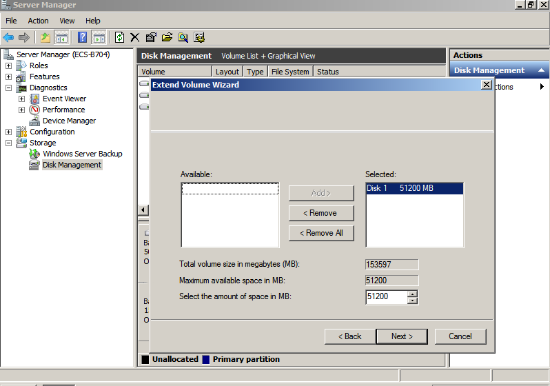

- En el cuadro de texto situado a la derecha de Select the amount of space in MB, escriba la cantidad de espacio adicional y haga clic en Next. Figura 4 Selección de espacio
- Haga clic en Finish. Después de la expansión exitosa, el tamaño de la partición es mayor que el tamaño original.Figura 5 La expansión de la capacidad se llevó a cabo correctamente

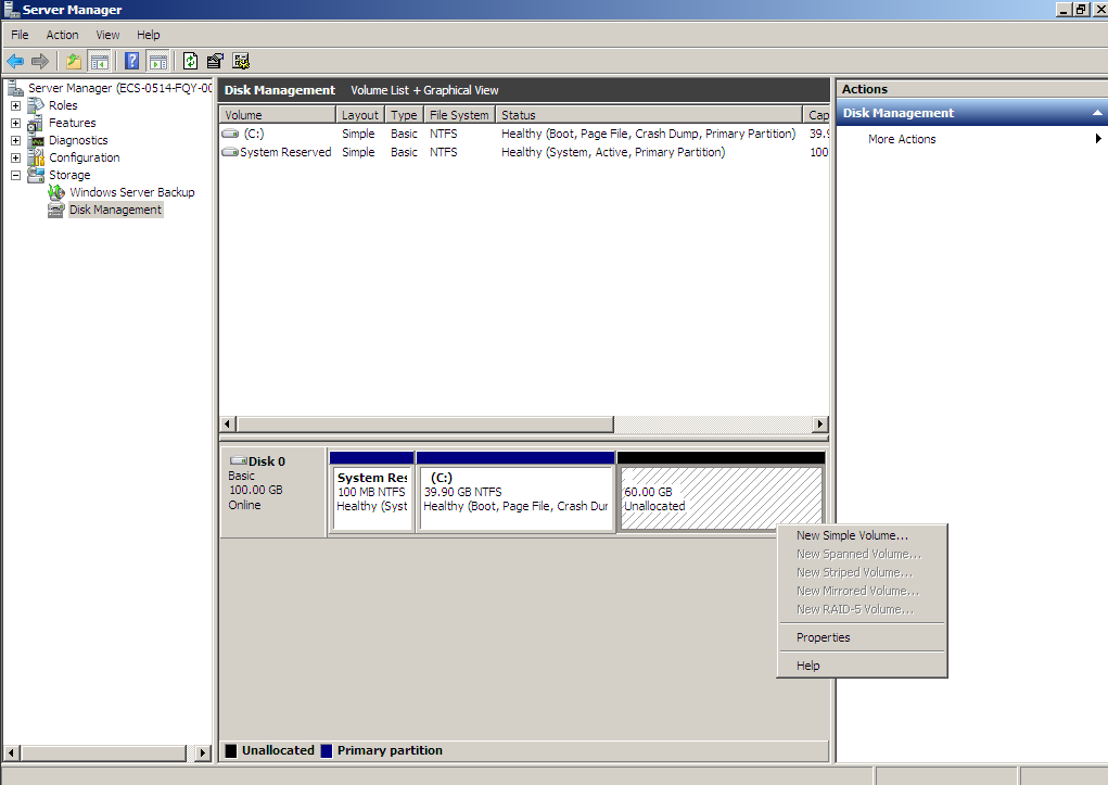

Disco del sistema: Crear un nuevo volumen con el espacio adicional
En este ejemplo, el disco del sistema tiene 40 GiB originalmente, y 60 GiB se agregan en la consola de gestión. El siguiente procedimiento describe cómo utilizar estos 60 GiB para crear un nuevo volumen, por ejemplo volumen (F:), en el ECS. Una vez completada la operación, el nuevo volumen (F:) tiene 60 GiB de capacidad y se puede utilizar como volumen de datos.

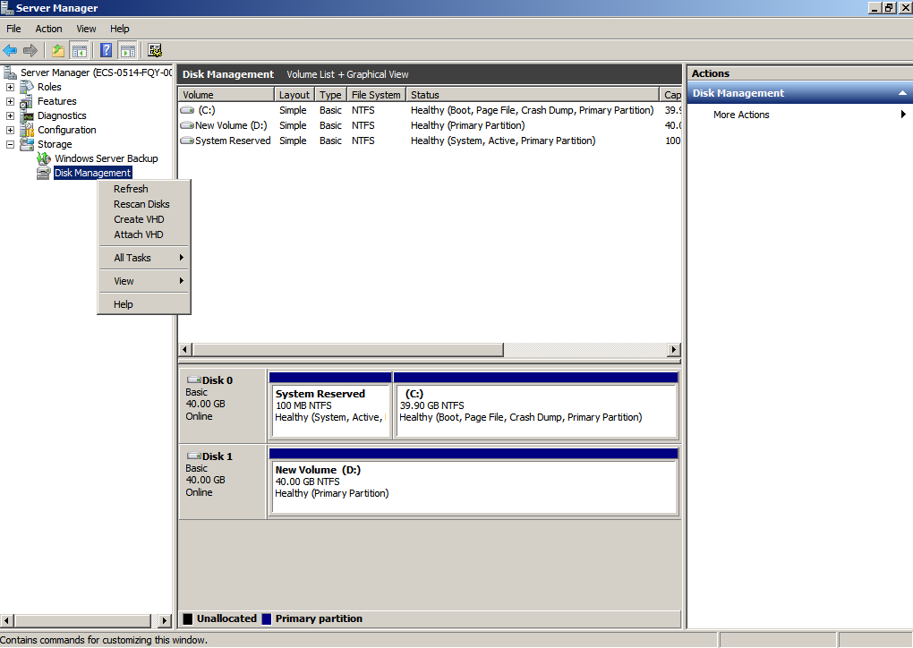

- En el árbol de navegación, seleccione Storage > Disk Management. Aparece la ventana Disk Management.Figura 6 Actualizar (disco del sistema)
- Si no puede ver el espacio adicional, haga clic con el botón secundario en Disk Management y elija Refresh en el menú contextual.
Después de la actualización, el espacio adicional se muestra en el área derecha y no se asigna.
Figura 7 Espacio en disco no asignado (disco del sistema)

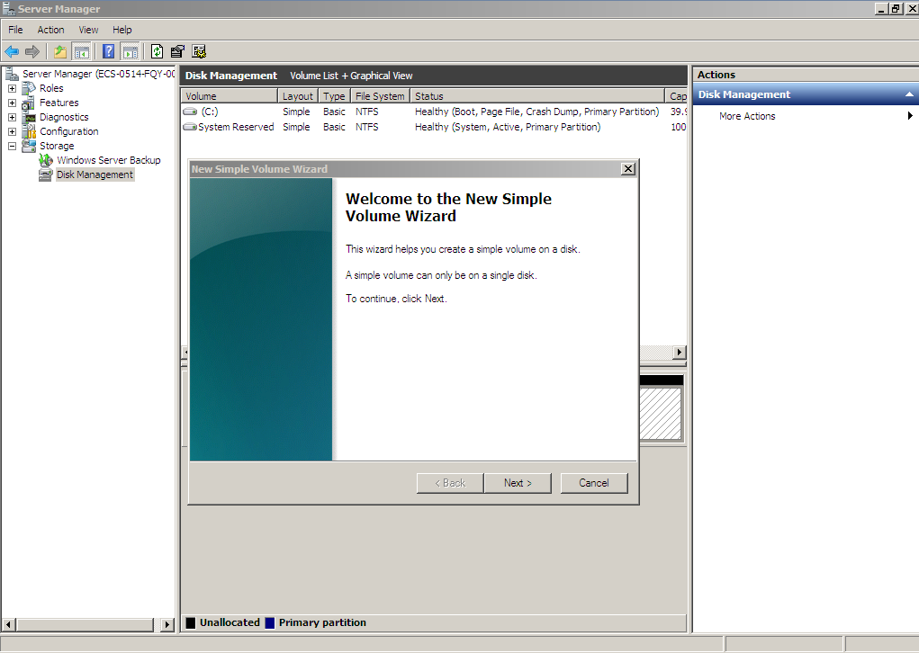

- En el área Unallocated del Disk 0, haga clic con el botón derecho en el área en blanco y elija New Simple Volume. Figura 8 Nuevo volumen simple (disco del sistema)
- En la ventana New Simple Volume Wizard que se muestra, haga clic en Next. Figura 9 Nuevo Asistente de volumen simple (disco del sistema)
- En la página Specify Volume Size mostrada, establezca Simple volume size in MB y haga clic en Next. En este ejemplo, se utiliza el tamaño predeterminado. Figura 10 Especificar el tamaño del volumen (disco del sistema)

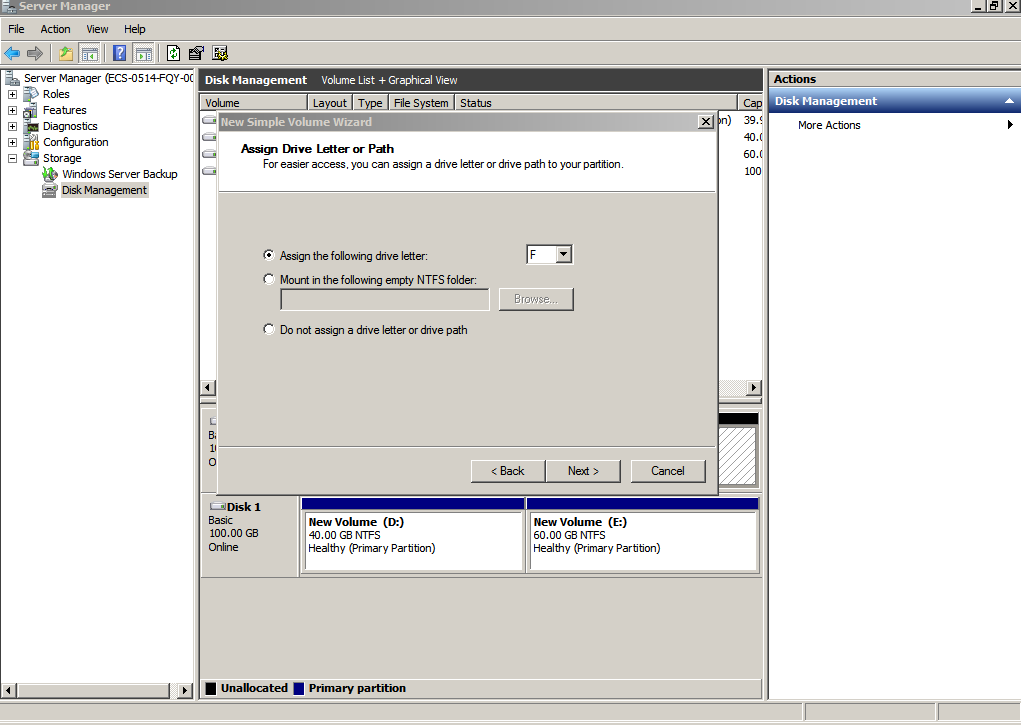

- En la página Assign Drive Letter and Path que se muestra, haga clic en Assign the following drive letter, seleccione una letra de unidad y haga clic en Next. En este ejemplo, se selecciona la letra de unidad F. Figura 11 Asignar letra de unidad o ruta de acceso (disco del sistema)
- En la página Format Partition que se muestra, haga clic en Format this volume with the following settings, establezca los parámetros según los requisitos y seleccione Perform a quick format. Luego, haga clic en Next. Figura 12 Formatear partición (disco del sistema)

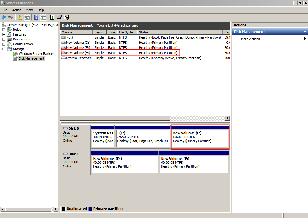

- Haga clic en Finish. Después de que la expansión se haya realizado correctamente, se muestra el nuevo volumen (F:).Figura 13 Finalización del Asistente para nuevos volúmenes simples (nuevo volumen F:)
Figura 14 Nuevo volumen (F:)

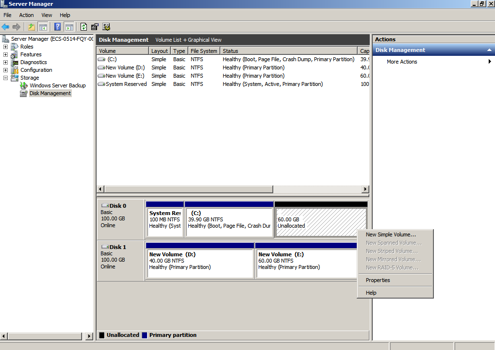

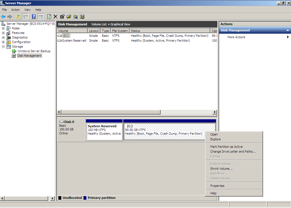

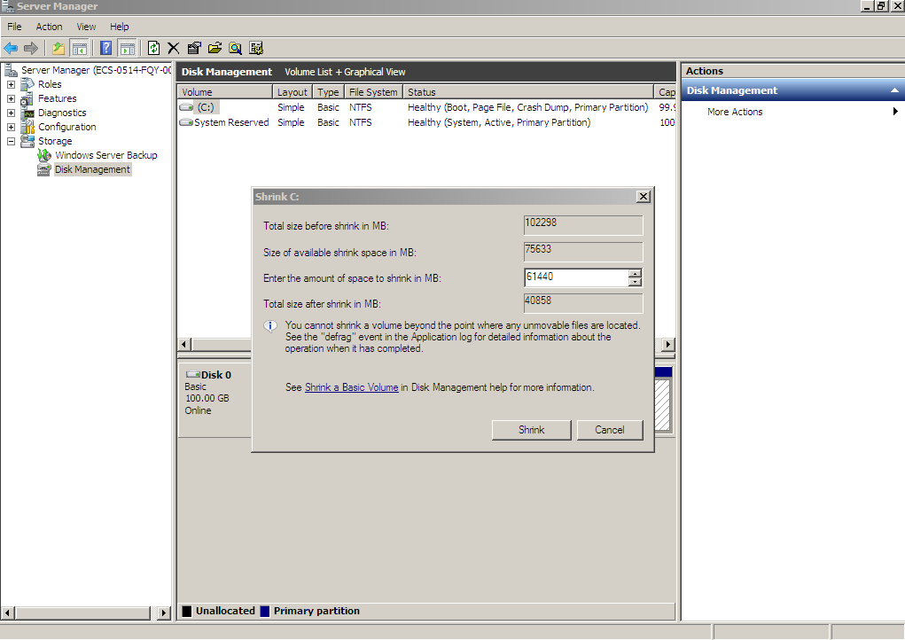

- En el área (C:) del Disk 0, haga clic con el botón derecho en el área en blanco y elija Shrink Volume. Figura 16 Volumen comprimido
- El sistema consulta automáticamente el espacio de reducción disponible. En el cuadro de diálogo mostrado, escriba el espacio disponible y haga clic en Shrink.
En este ejemplo, el volumen de espacio disponible es de 60 GiB. Por lo tanto, escriba 61440 (60 × 1024 MiB).
Figura 17 Shrink (Reducir volumen)
Una vez completada la operación, Disk 0 tiene 60 GiB de espacio sin asignar.Figura 18 No asignado (reducir volumen)

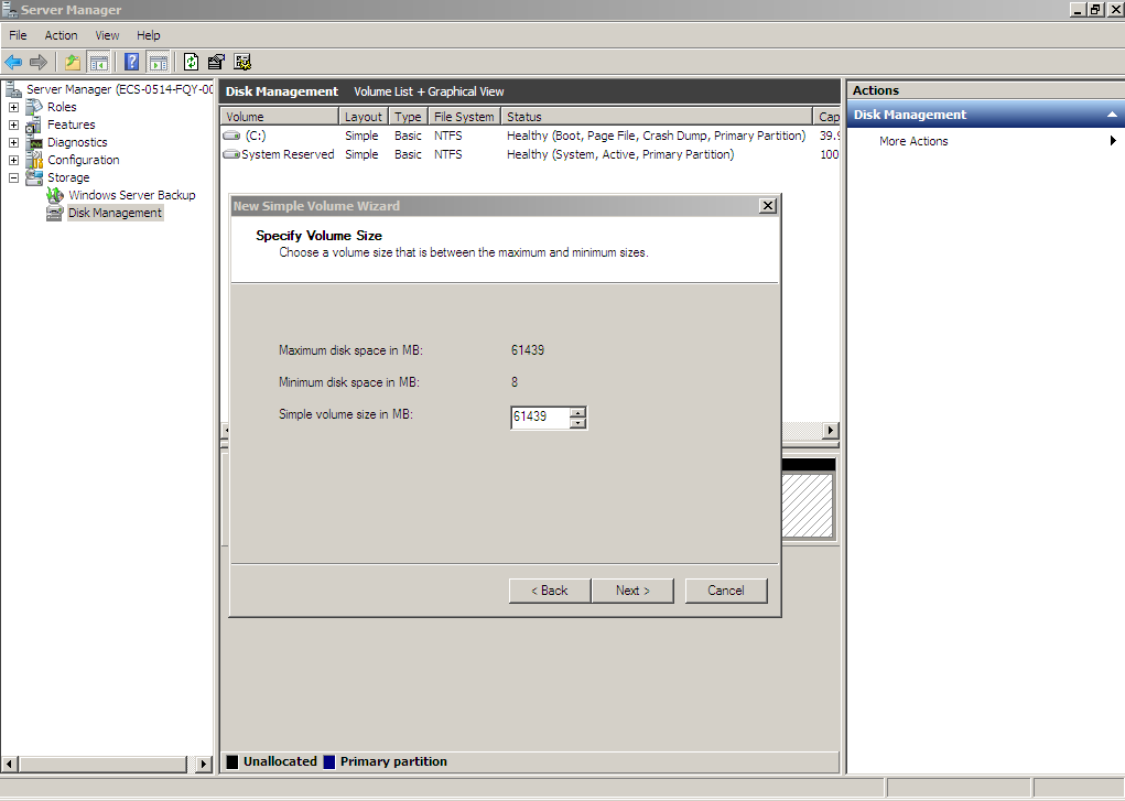

- En la página Specify Volume Size mostrada, establezca Simple volume size in MB y haga clic en Next. En este ejemplo, se utiliza el tamaño predeterminado. Figura 21 Especificar el tamaño del volumen (reducir volumen)

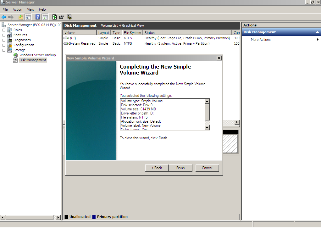

- En la página Format Partition que se muestra, haga clic en Format this volume with the following settings, establezca los parámetros según los requisitos y seleccione Perform a quick format. Luego, haga clic en Next. Figura 23 Partición de formato (reducir volumen)

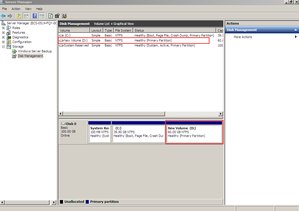

- Haga clic en Finish. Después de que la expansión se haya realizado correctamente, se muestra un nuevo volumen (D:).Figura 24 Finalización del Asistente para nuevos volúmenes simples (nuevo volumen D:)
Figura 25 Nuevo volumen (D:)

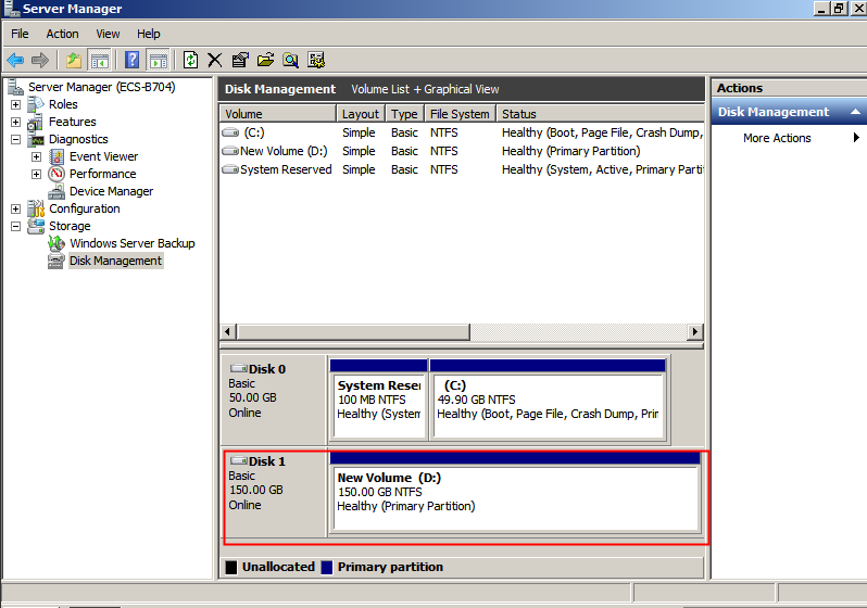

Disco de datos: Agregar el espacio adicional al volumen original
En este ejemplo, el disco de datos tiene 100 GiB originalmente, y se agregan 50 GiB en la consola de gestión. El siguiente procedimiento describe cómo agregar estos 50 GiB al volumen (D:) en el ECS. Una vez completada la operación, el volumen (D:) tiene 150 GiB de capacidad y se puede utilizar como volumen de datos.
- En el árbol de navegación, seleccione Storage > Disk Management. Aparece la ventana Disk Management.Figura 26 Gestión de discos (disco de datos)

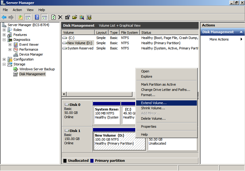

- Haga clic con el botón derecho en el volumen de destino y elija Extend Volume. Figura 27 Selección de Extender volumen (Windows Server 2008)
- En la ventana Extend Volume Wizard que se muestra, haga clic en Next. Figura 28 Asistente para extender volumen (Windows Server 2008)
- En el cuadro de texto situado a la derecha de Select the amount of space in MB, escriba la cantidad de espacio adicional y haga clic en Next. Figura 29 Selección de espacio (Windows Server 2008)
- Haga clic en Finish. Después de la expansión exitosa, el tamaño de la partición es mayor que el tamaño original.Figura 30 La ampliación de la capacidad se realizó correctamente (Windows Server 2008)

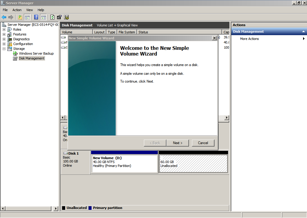

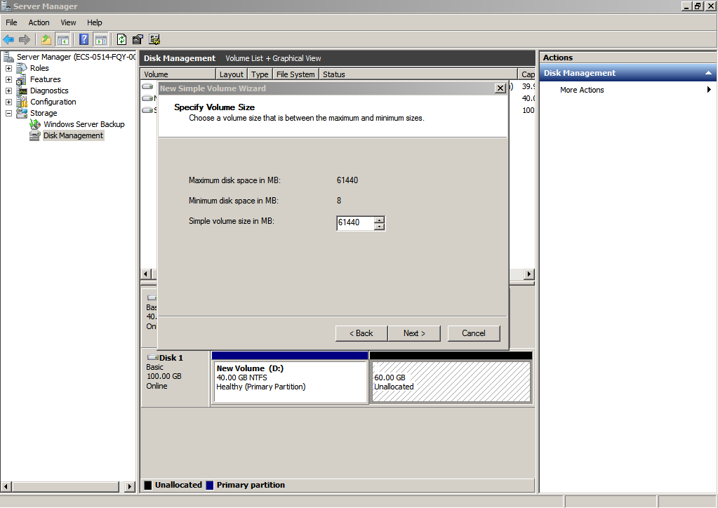

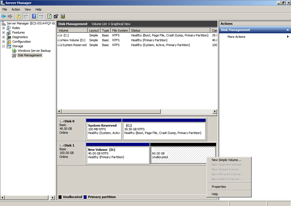

Disco de datos: Crear un nuevo volumen con el espacio adicional
En este ejemplo, el disco de datos tiene 40 GiB originalmente, y 60 GiB se agregan en la consola de gestión. El siguiente procedimiento describe cómo utilizar estos 60 GiB para crear un nuevo volumen, por ejemplo volumen (E:), en el ECS. Una vez completada la operación, el nuevo volumen (E:) tiene 60 GiB de capacidad y se puede utilizar como volumen de datos.
- En el árbol de navegación, seleccione Storage > Disk Management. Aparece la ventana Disk Management.Figura 31 Actualizar (disco de datos)

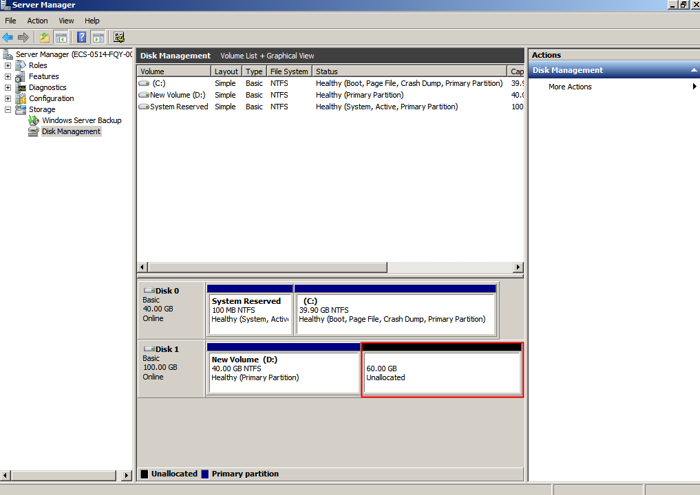

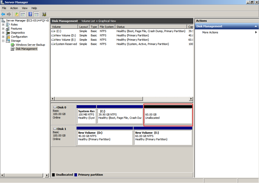

Figura 32 Espacio en disco no asignado (disco de datos)

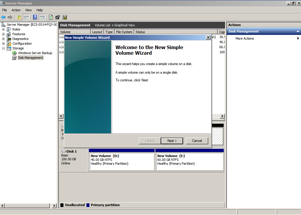

- En el área Unallocated del Disk 1, haga clic con el botón derecho en el área en blanco y elija New Simple Volume. Figura 33 Nuevo volumen simple (disco de datos)
- En la ventana New Simple Volume Wizard que se muestra, haga clic en Next. Figura 34 Nuevo Asistente de volumen simple (disco de datos)
- En la página Specify Volume Size mostrada, establezca Simple volume size in MB y haga clic en Next. En este ejemplo, se utiliza el tamaño predeterminado. Figura 35 Especificar el tamaño del volumen (disco de datos)

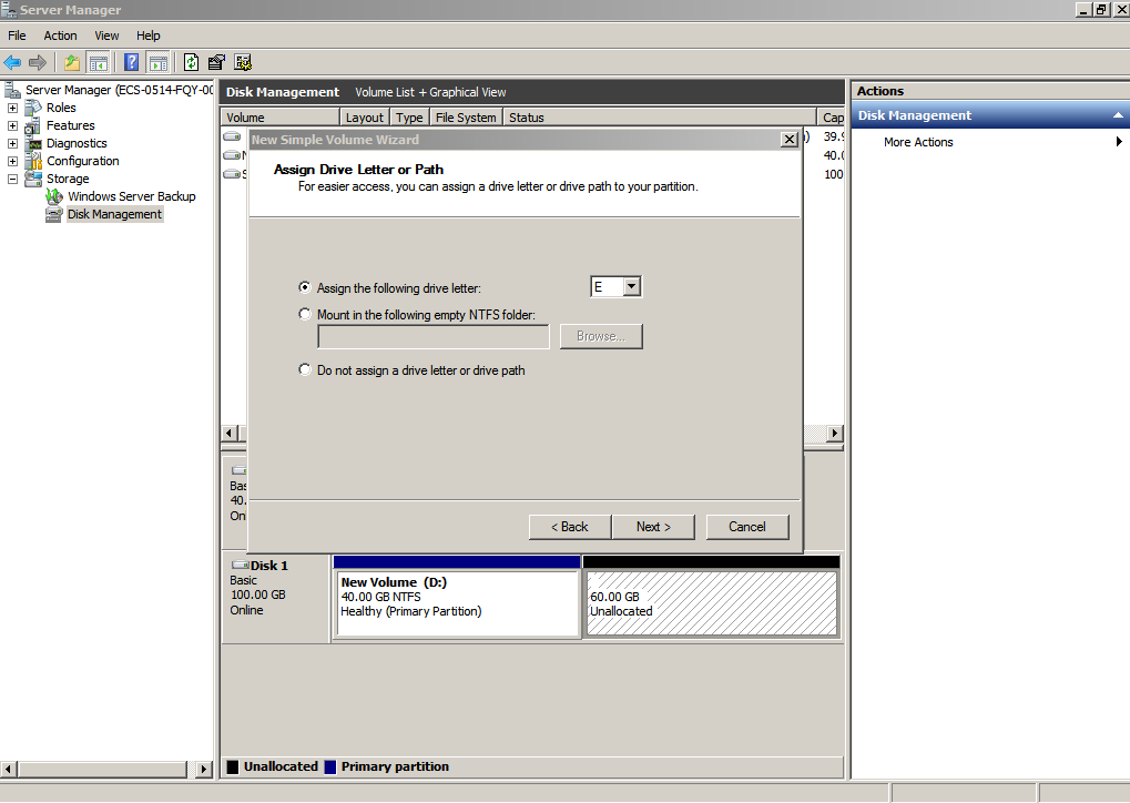

- En la página Assign Drive Letter and Path que se muestra, haga clic en Assign the following drive letter, seleccione una letra de unidad y haga clic en Next. En este ejemplo, se selecciona la letra de unidad E. Figura 36 Asignar letra de unidad o ruta de acceso (disco de datos)

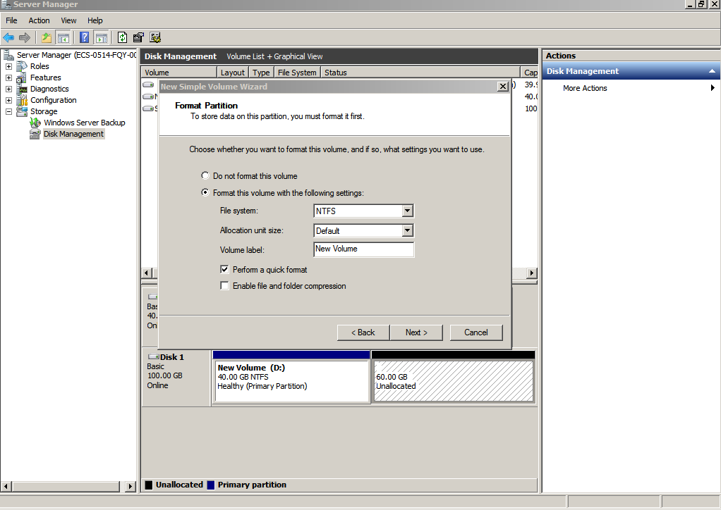

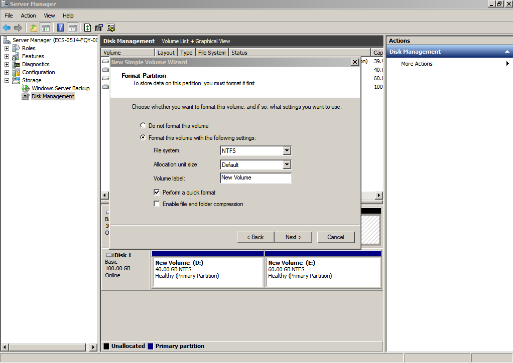

- En la página Format Partition que se muestra, haga clic en Format this volume with the following settings, establezca los parámetros según los requisitos y seleccione Perform a quick format. Luego, haga clic en Next. Figura 37 Formatear partición (disco de datos)
- Haga clic en Finish. Después de la expansión exitosa, se muestra el nuevo volumen (E:).Figura 38 Completar el Asistente para nuevo volumen simple (nuevo volumen E:)
Figura 39 Nuevo volumen (E:)
