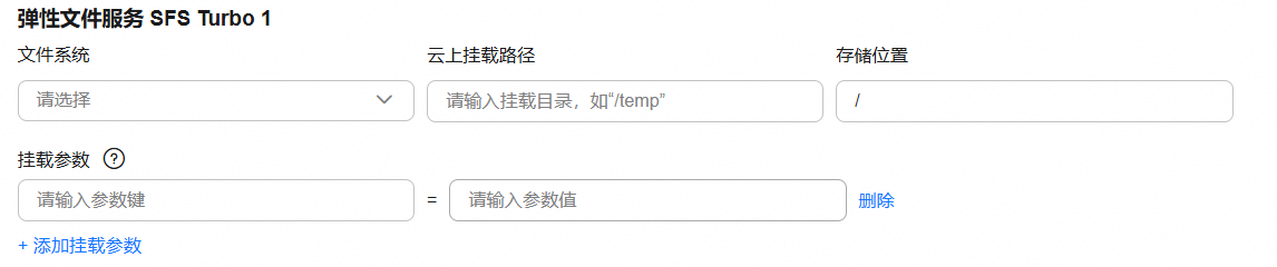

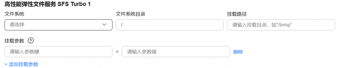

  • “添加拓展存储SFS Turbo配置”:
    当ModelArts和SFS Turbo间网络直通时,训练作业支持挂载多个SFS Turbo存放训练数据。文件系统支持重复挂载,但是挂载路径不可重复。最多可以挂载15个盘。配置ModelArts和SFS Turbo间网络直通,具体操作请参见配置ModelArts和SFS Turbo间网络直通。
    图6 SFS Turbo
    • “文件系统”:选择一个SFS Turbo。
    • “文件系统目录”:选择SFS Turbo的存储位置。如果用户配置了文件夹控制权限,请选择存储位置;如果用户未配置文件夹控制权限,可以保持默认值“/”或者自定义位置。
    • “挂载路径”:输入SFS Turbo对应在训练容器内的挂载路径。不能为“/”目录,不能为“/cache”、“/home/ma-user/modelarts”等系统已经默认挂载的路径。
    • “挂载方式”:显示挂载SFS Turbo的权限。根据SFS Turbo存储位置的权限显示“读写”或“只读”,如果用户未配置文件夹控制权限,则该参数不可见。如果需要设置SFS Turbo的文件夹权限,请参考权限管理文档配置。
    • “挂载参数”:支持配置SFS挂载参数实现训练加速优化,具体参数说明请参见设置极速文件存储挂载参数。不设置时,ModelArts服务底层使用的CCE服务会默认配置如下参数:
      mountOptions:
      - vers=3
      - timeo=600
      - nolock
      - hard
      说明:
      当用户配置拓展存储SFS Turbo时,前端页面会自动从SFS Turbo服务获取最新的存储容量和配置信息,以确保数据有效性和准确性。
      1. 查询文件系统详细信息。
      2. 获取文件系统列表。

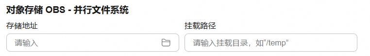

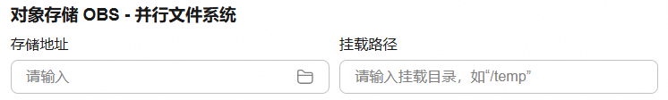

  • “添加对象存储OBS-并行文件系统”:训练作业支持挂载一个OBS的并行文件系统用于存放训练数据。需要配置如下参数。
    图7 PFS
    • “存储位置”:选择一个并行文件系统。
    • “挂载路径”:输入对应在训练容器内的云上挂载路径。
    说明:
    添加对象存储OBS-并行文件系统为受限使用阶段,需要提工单申请开通。

开启后,用户可采集分析数据,采集完成后可通过可视化工具MindStudio Insight提供可视化分析结果。该功能存在性能损耗,可能影响作业运行。支持挂载外置存储。存储配置说明如下:
存储类型:支持高性能弹性文件存储(SFS Turbo)和并行文件系统(PFS)。
存储地址:配置外置存储路径对应的如果用户配置了文件夹控制权限,请选择存储位置;如果用户未配置文件夹控制权限,可以保持默认值“/”或者自定义位置。
