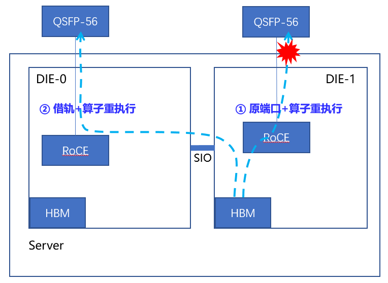

场景一:“参数面”网络故障
硬件Snt9b23是一张卡两个DIE的硬件结构,而且两个DIE之间是通过SIO快速通道连接,如果DIE-1设备“参数面”链路彻底故障,DIE-1可以通过SIO链路借用DIE-0的“参数面”链路进行通信,开启算子重执行,可以借轨进行通信。如果DIE-1设备“参数面”链路出现闪断,开启算子重执行可以基于现有链路进行通信。
图1 借轨通信

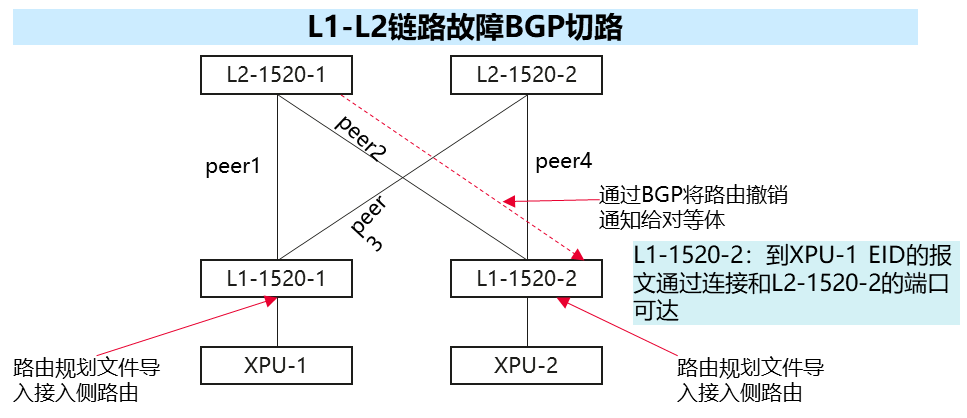

场景二:“超平面”网络故障
昇腾硬件Snt9b23组成的超节点集群中“超平面”网络是通过两层交换机实现NPU互联,如果L1-L2链路故障,可以借助交换机的BGP切路算法进行通信链路重新规划,从而保证算子重执行成功,业务不中断。
图2 BGP路径切换

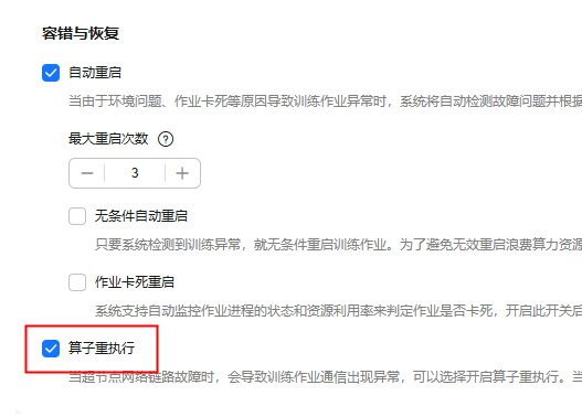

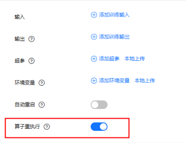

开启算子重执行
开启算子重执行有2种方式:控制台设置或API接口设置。
  • 控制台设置
    在创建训练作业界面,当训练作业配置满足约束限制的条件时,才能开启(勾选)“算子重执行”。
    开启算子重执行时,在创建训练作业的确认界面和训练作业详情页显示“已开启”。未配置或未开启时不展示此项。
    请勿使用配置环境变量HCCL_OP_RETRY_ENABLE的方式开启算子重执行。因为平台组件无法感知是否开启,会导致算子重执行开启失败。
    只要开启算子重执行,就会带来性能影响且无法关闭!您可以先开启算子重执行评估业务模型性能影响后,再选择是否开启。
    图3 算子重执行-旧版创建训练作业
    图4 算子重执行-新版创建训练作业
